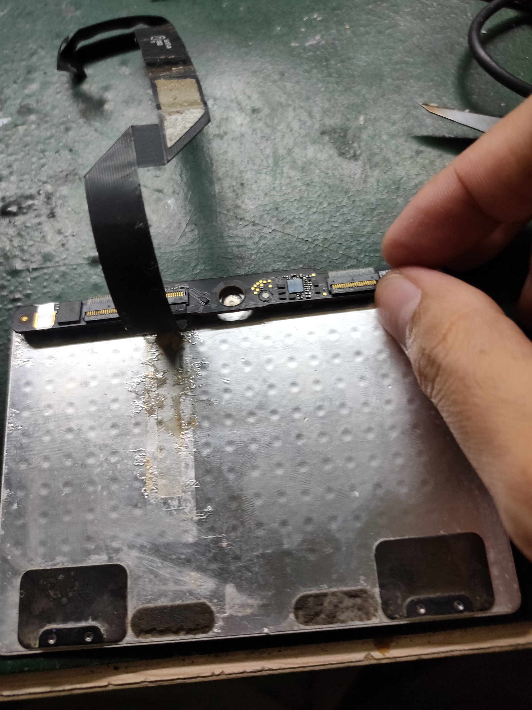

1278  1286  1466 1502总之14年之前的通病,新手可以看看,捡钱的活儿,就是触摸板能划动点不动。修了很多,今天刚遇到一台A1425作为案例,就是送钱的,看图

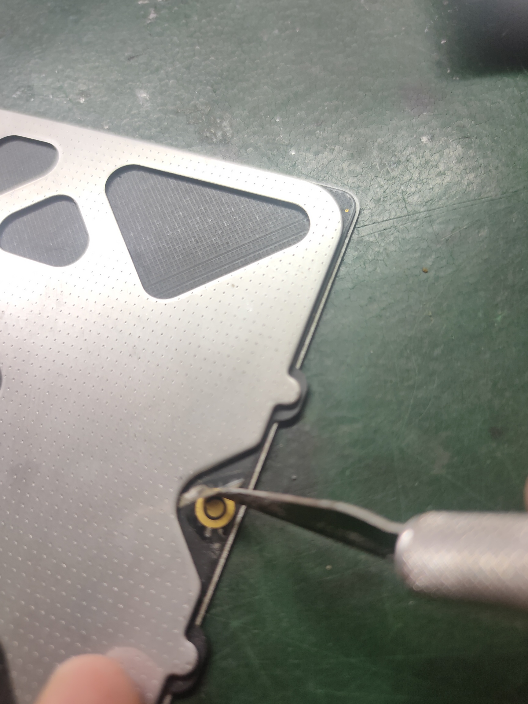

这机子要拆喇叭电池才能取下触摸板,用刀片刮的图忘记拍了,用1278触摸图替代,都一样的。就是把那层带圆铁片的膜剥开,里面两个铜圈氧化了,用象笔擦或刀片轻轻刮几下即可。
