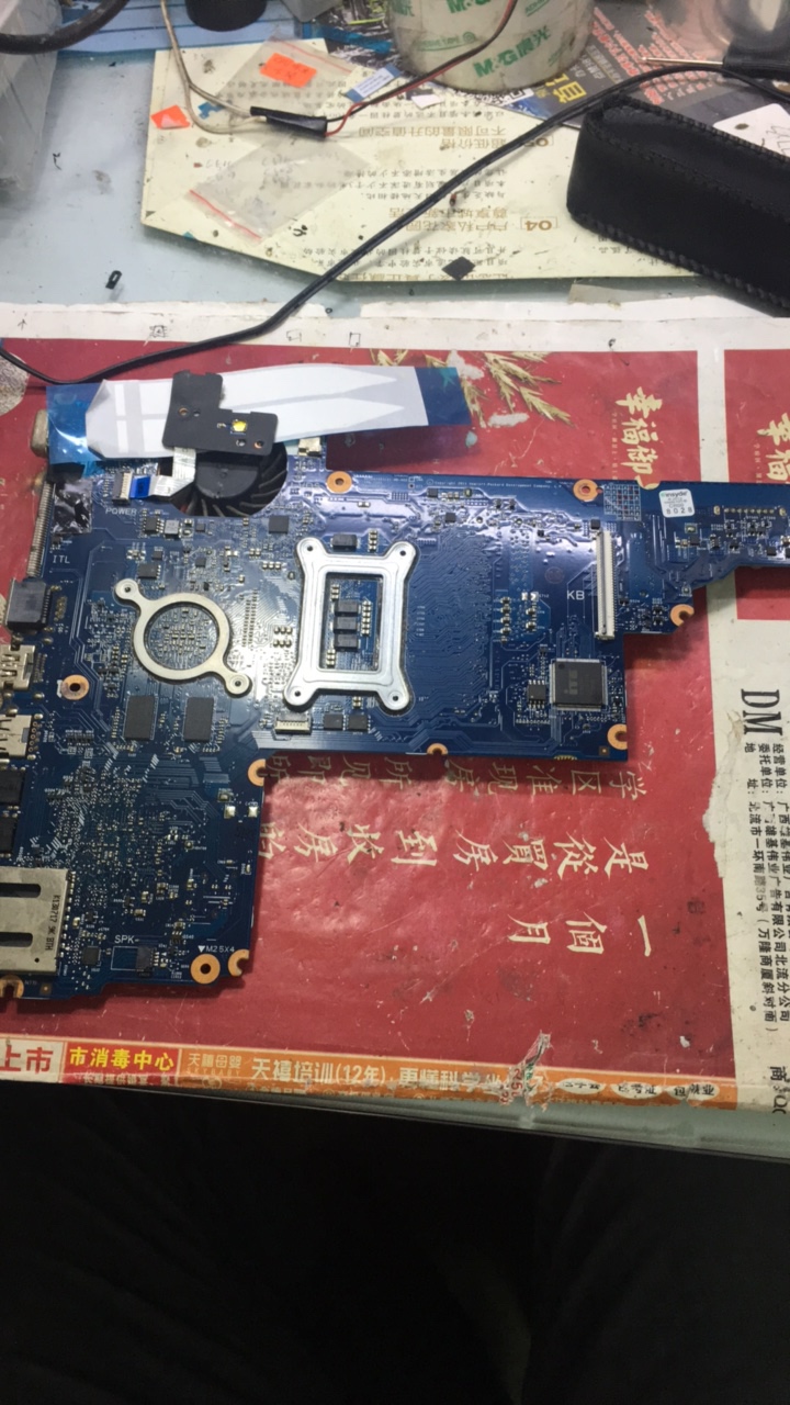

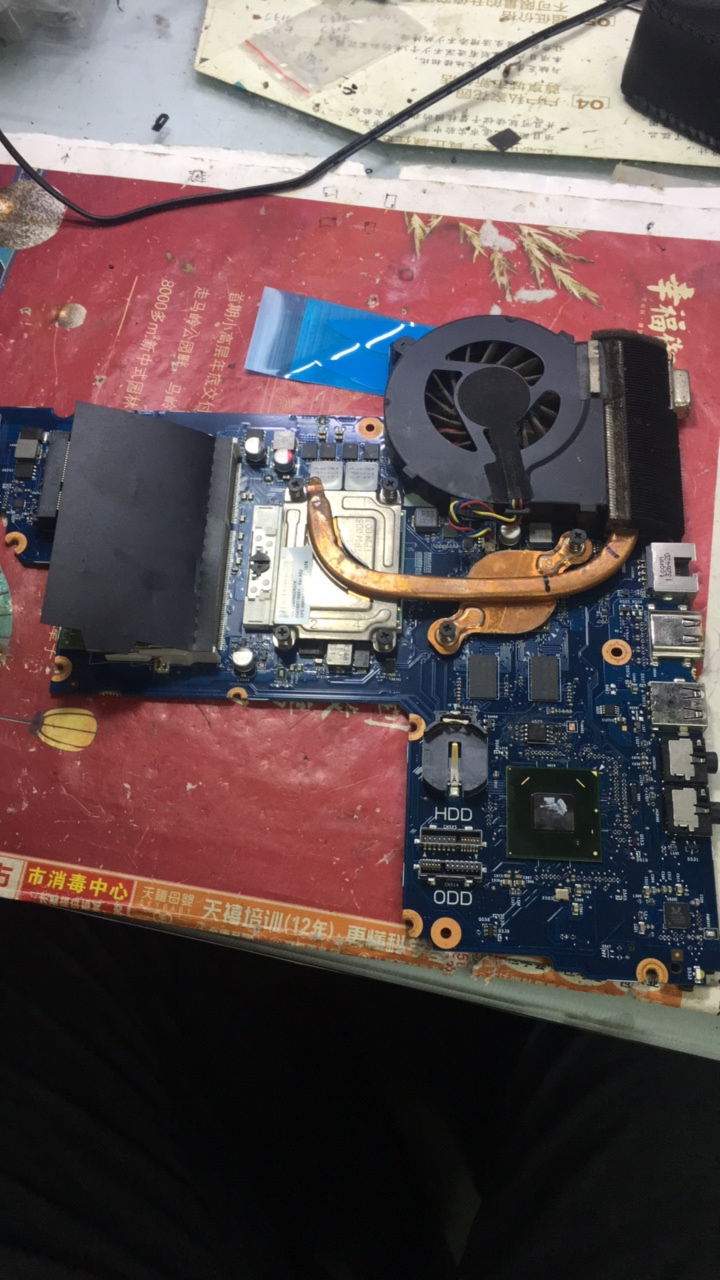

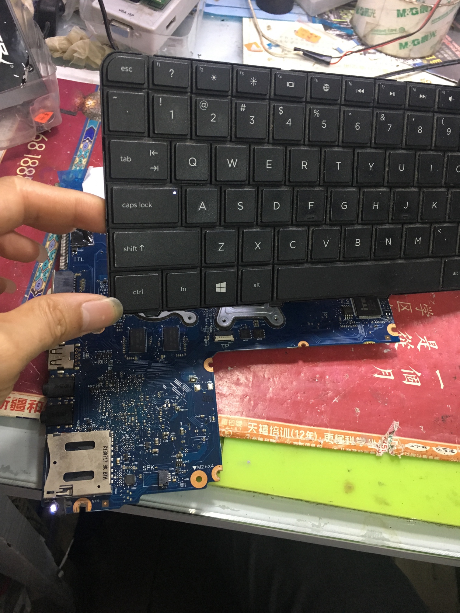

开机电流1.230 无显,键盘大小灯闪3下,各大工作电压正常。刷了桥旁边的bios,(ec旁边bios没刷)加焊显卡和桥一样。cpu和内存也换过了,有大师碰到过这个机器的同样问题吗?谢谢!问题解决的话有红包

这款明显的显卡门吧?胸地
作者: y0927    时间: 2020-7-2 19:09
HP的机器闪3次是内存问题多。DELL的没见过

作者: 乐天天    时间: 2020-7-2 20:32
3下就是内存,不装内存闪几下?1.2a都快要亮机了。

作者: CD20170601    时间: 2020-7-9 22:58
不装内存也是一样
