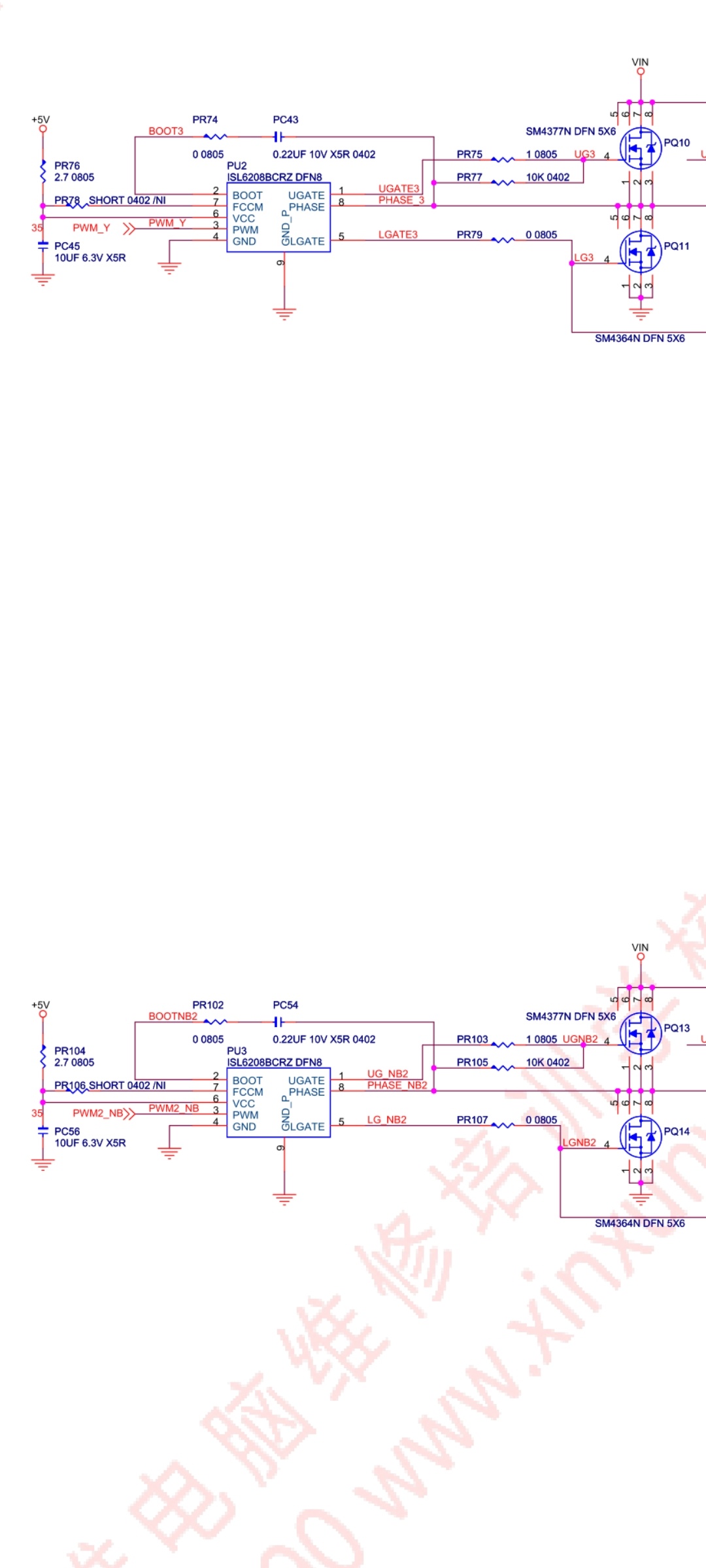

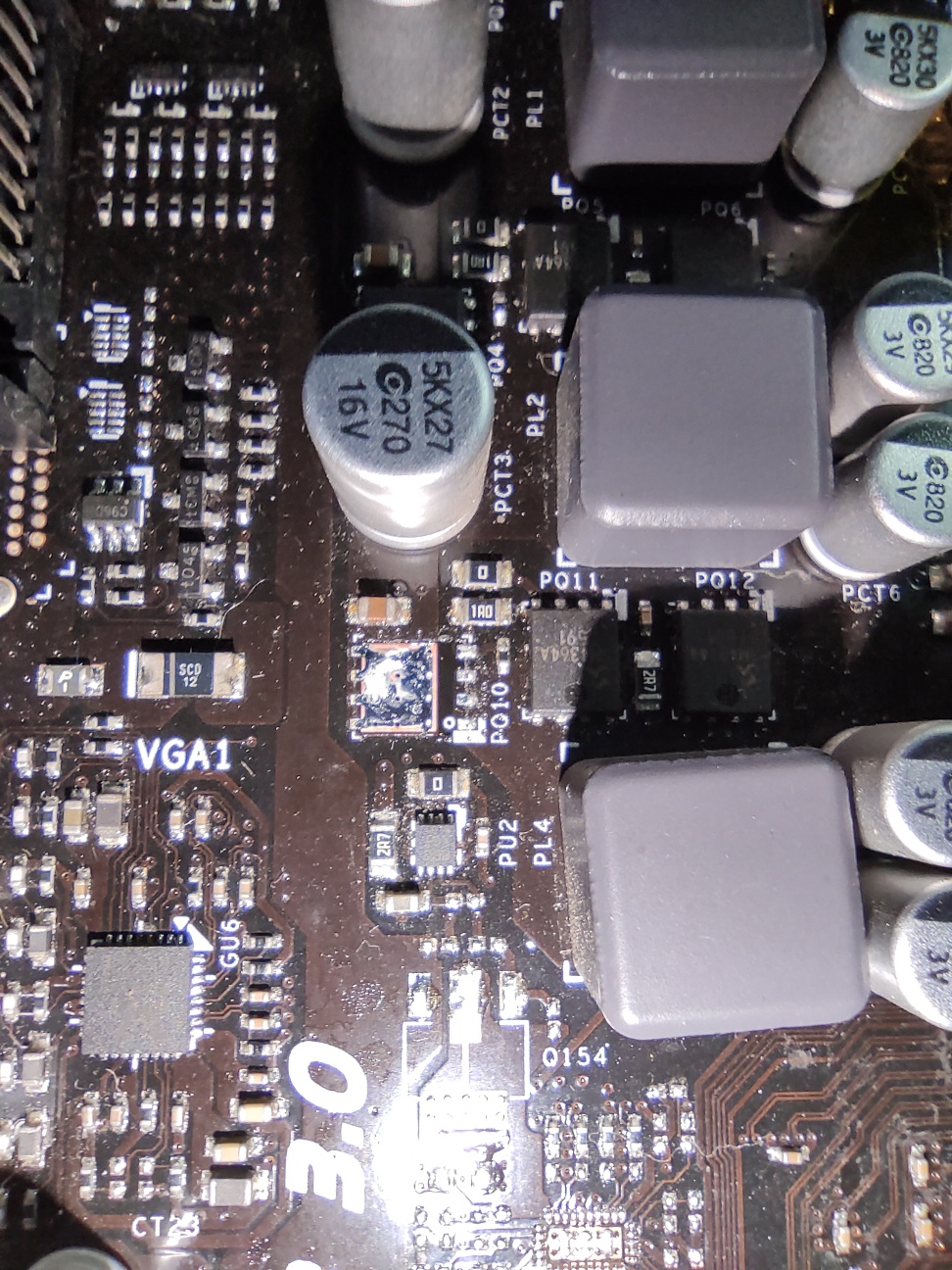

标题: 什么条件才能让6208的1脚和5脚导通
Pwm和上管已经拆下还是通的, 1脚和5脚二极管值为3
这个大神们换pwm要不要清理
作者: 封魄    时间: 2020-7-2 17:19
拆了两组还是3组?
作者: 老吴来了    时间: 2020-7-2 18:37
封魄 发表于 2020-07-02 17:19
拆了两组还是3组?
拆了两组,只拆了上管
作者: 封魄    时间: 2020-7-2 18:48
应该是还有。。没有拆完
作者: 卖电脑的小快乐    时间: 2020-7-2 23:00
你这话说的,留着下管吃?1脚5脚都控制上管吗?图纸看明白了老板。宁杀错别放过
作者: yuwwide    时间: 2020-7-3 13:36
清理下更好
