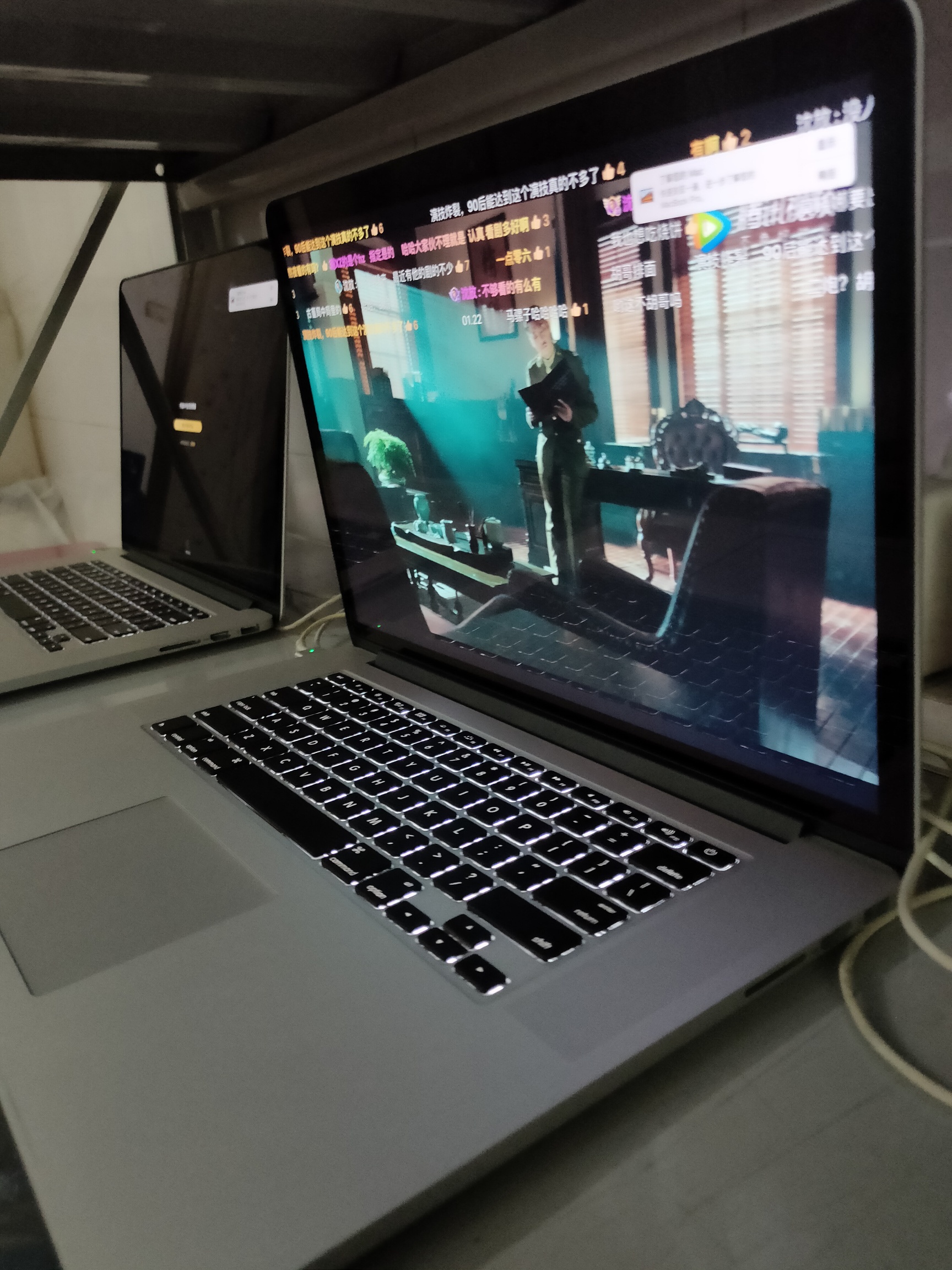

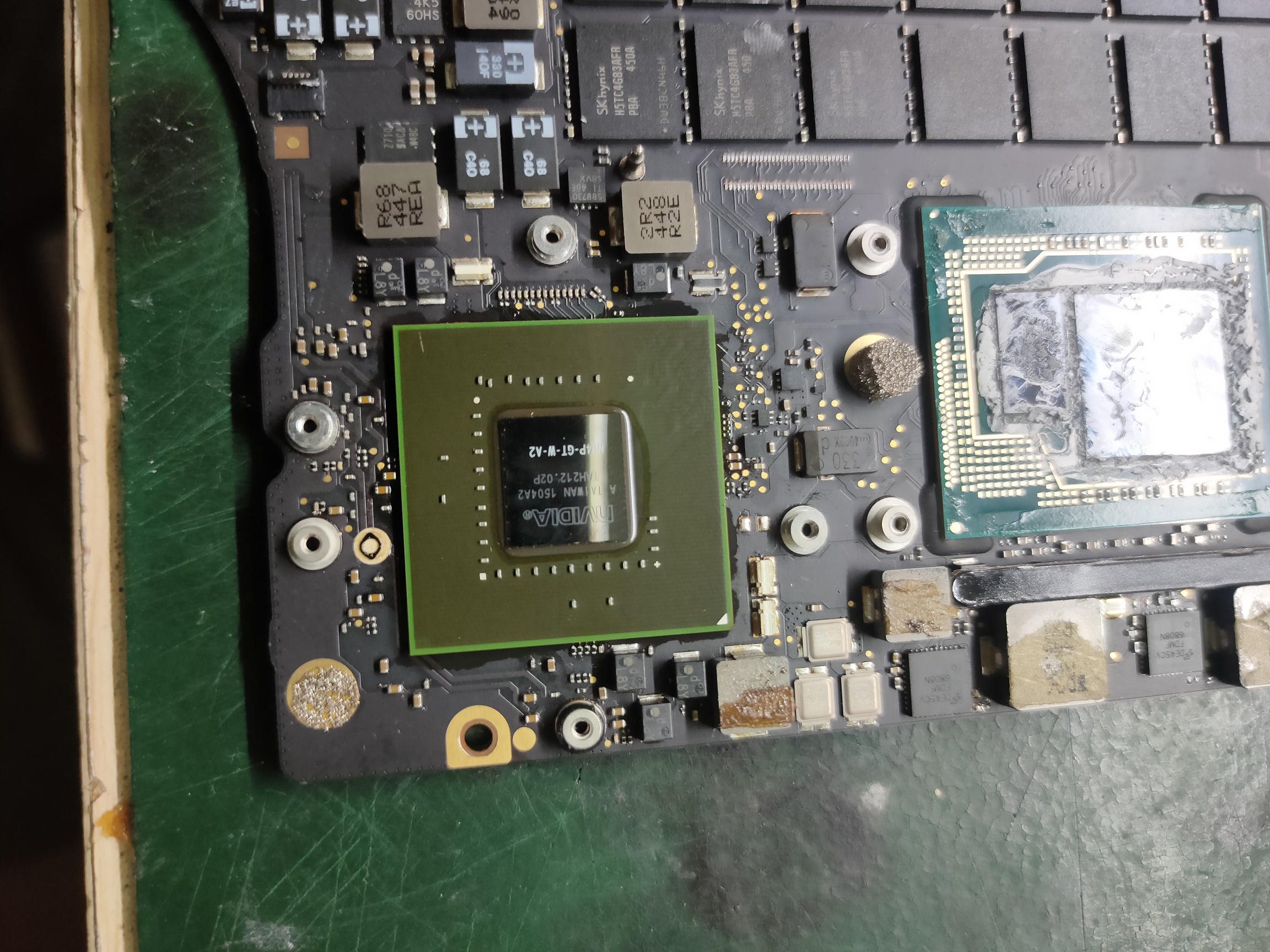

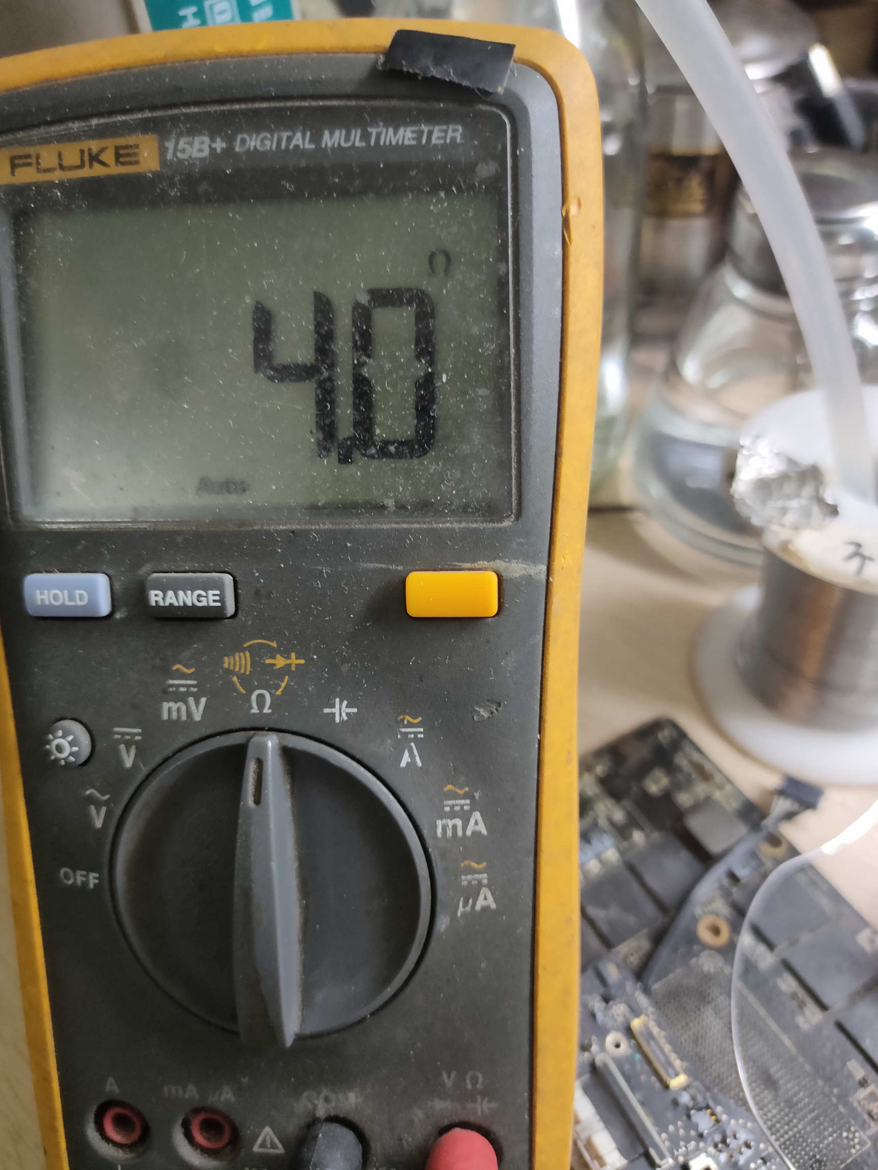

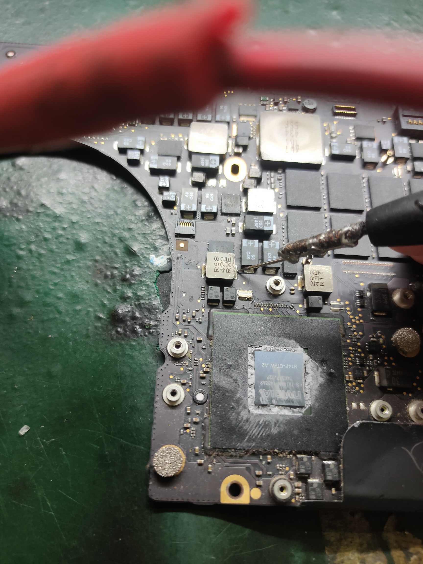

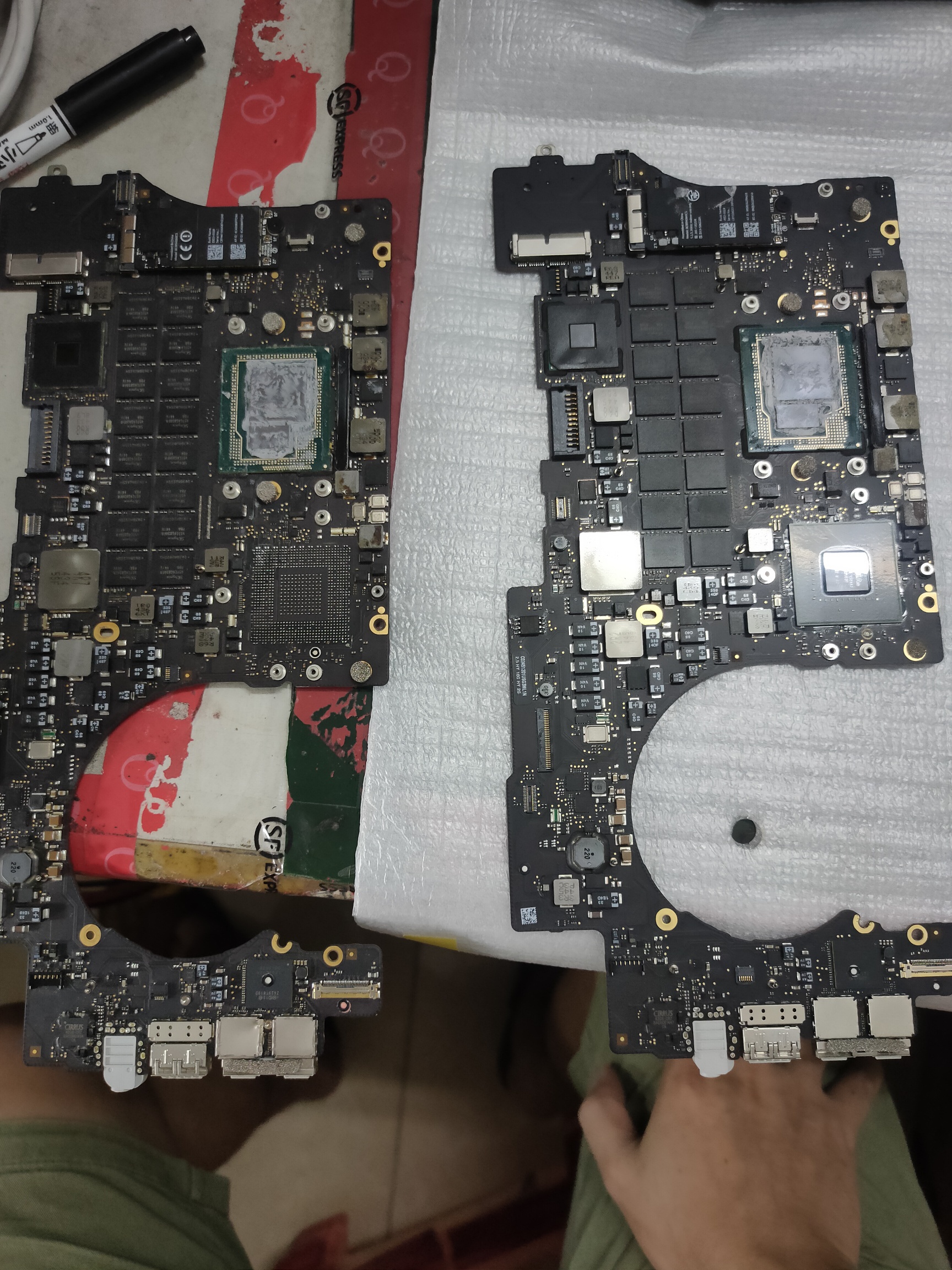

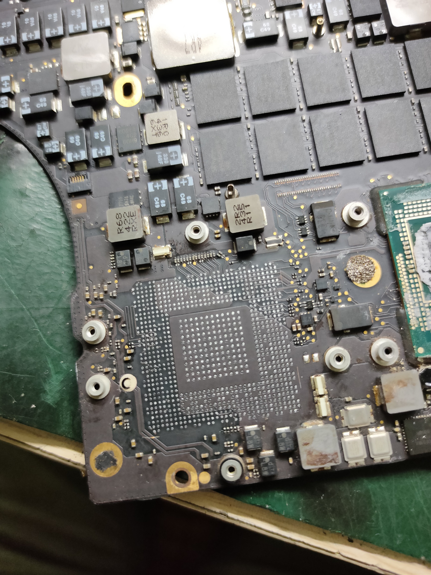

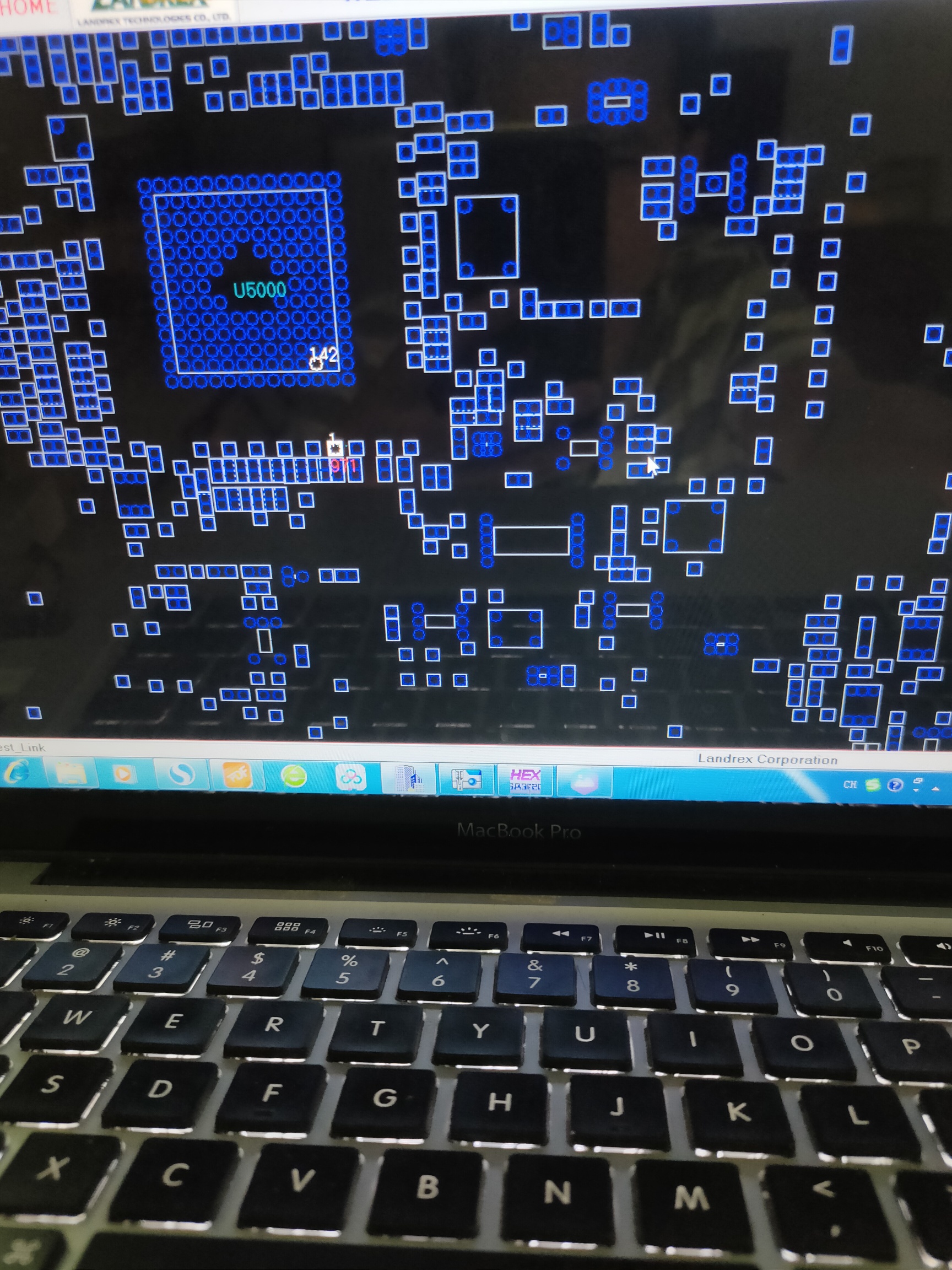

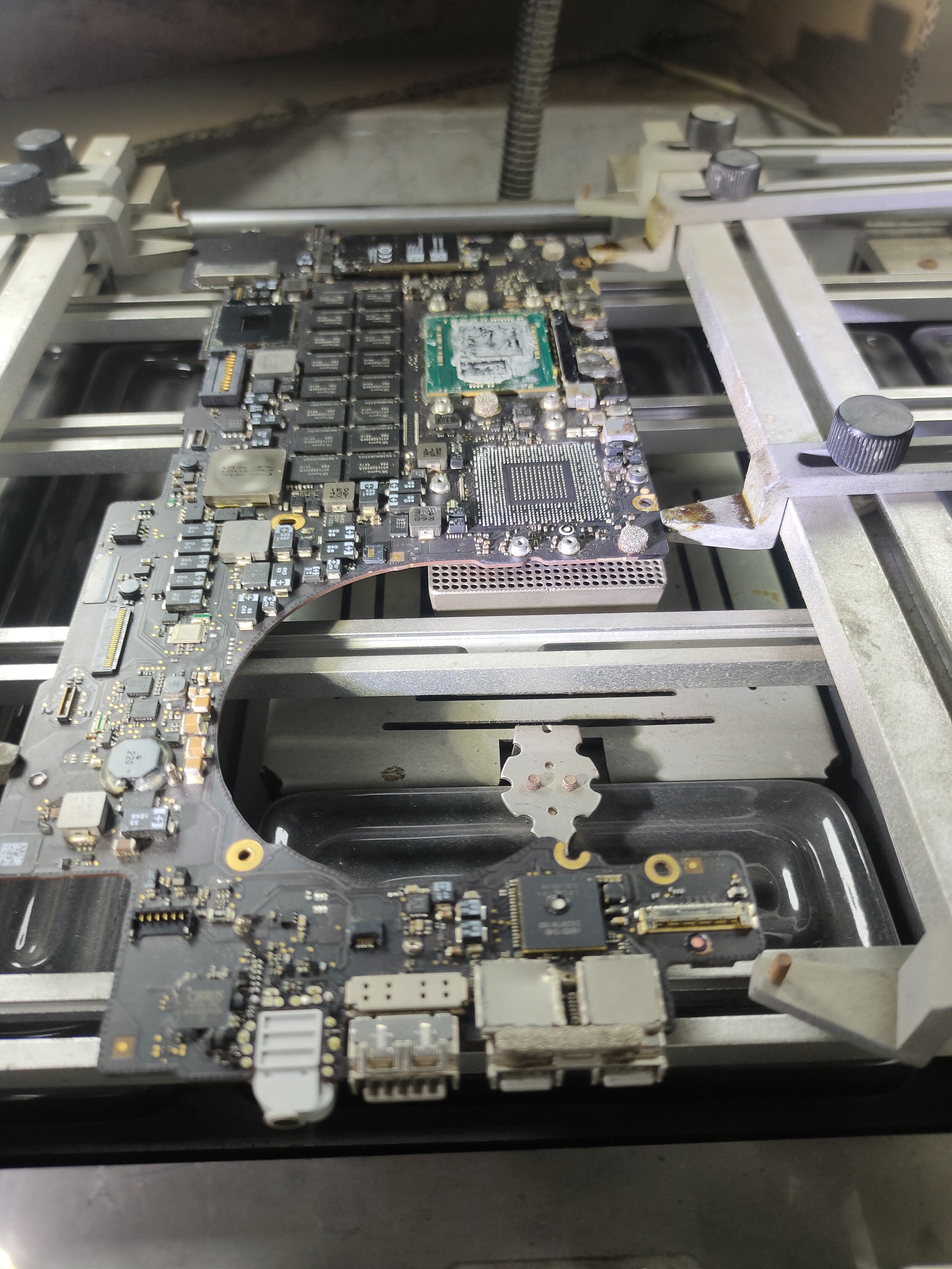

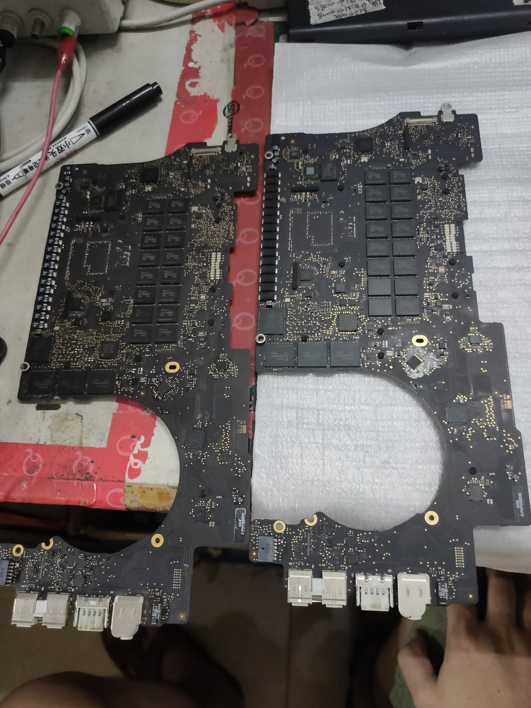

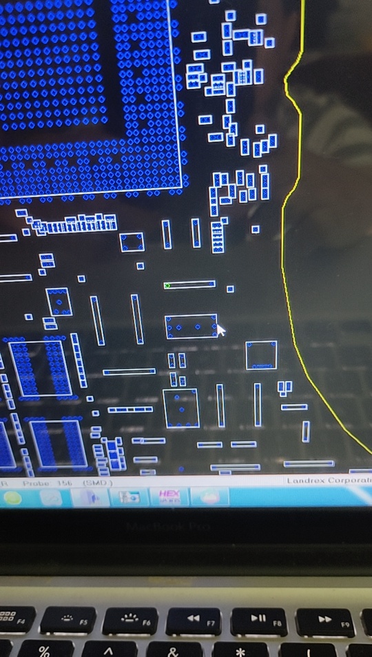

一.A1398通病2例 板号820-3787-A 故障为不显示 位置L8760 1.35v短路如图

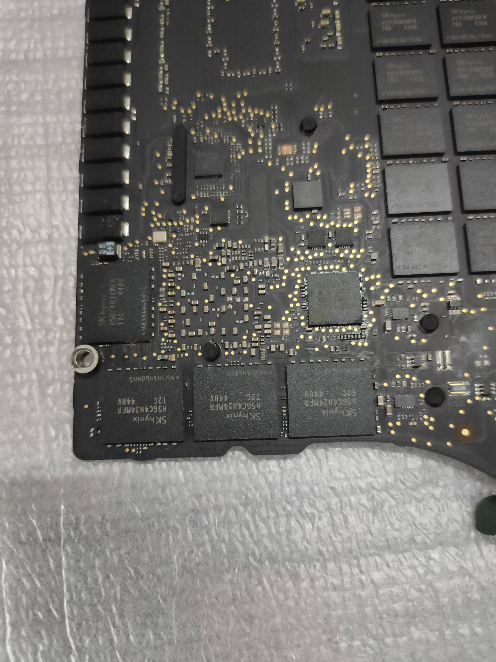

这显卡上次买还剩几个,干就完了 但最好显存要取胶,不然显存易空焊
做完BGA装机测试

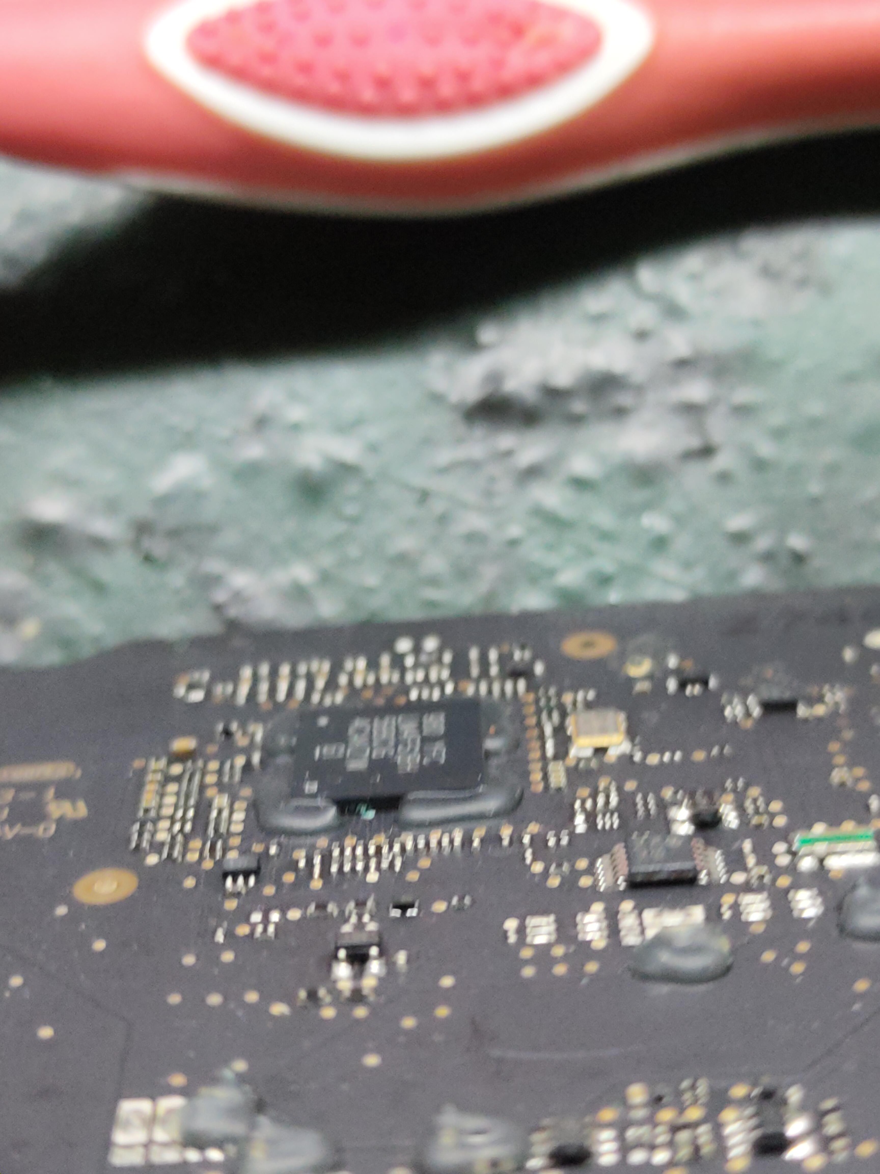

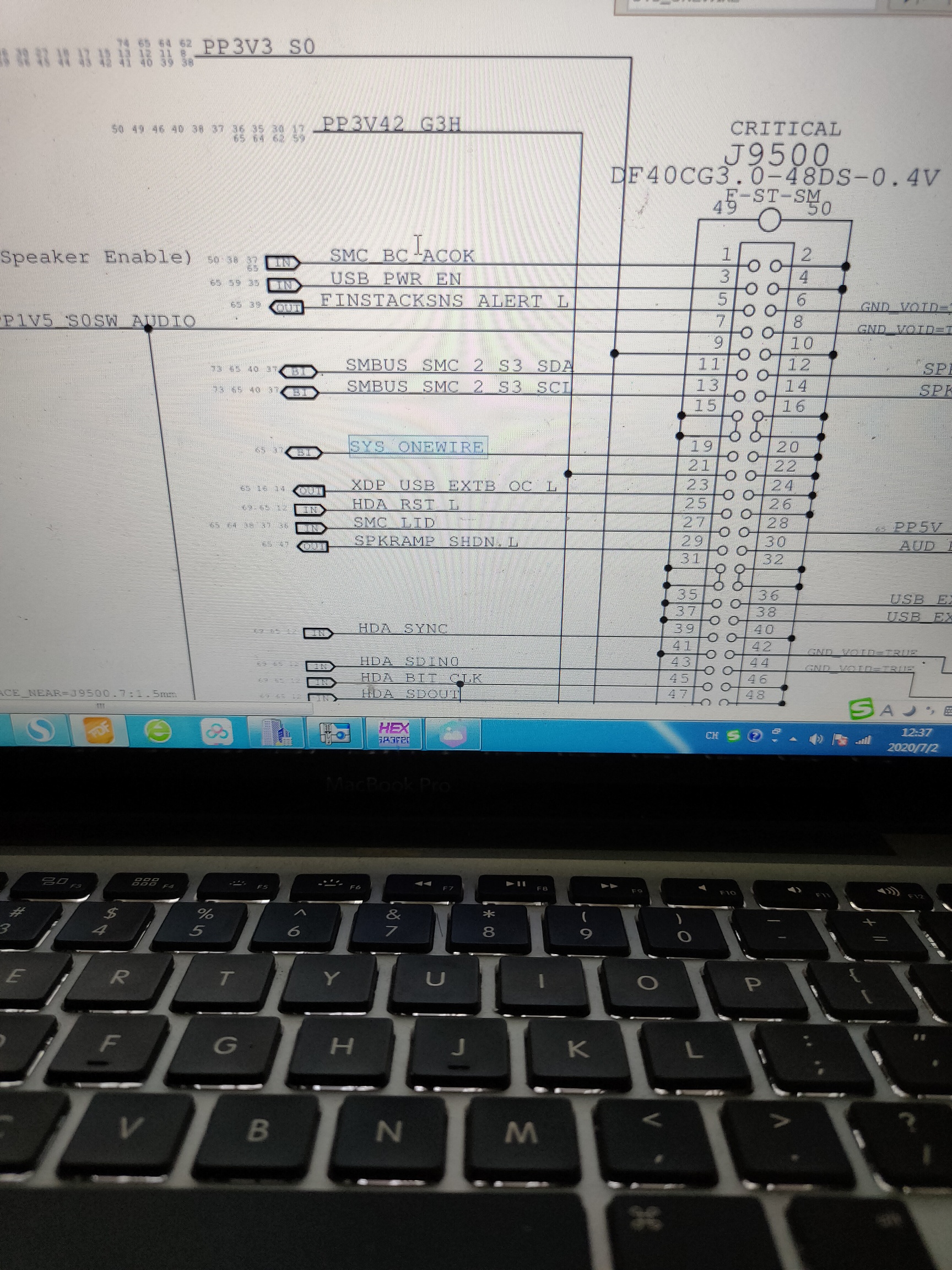

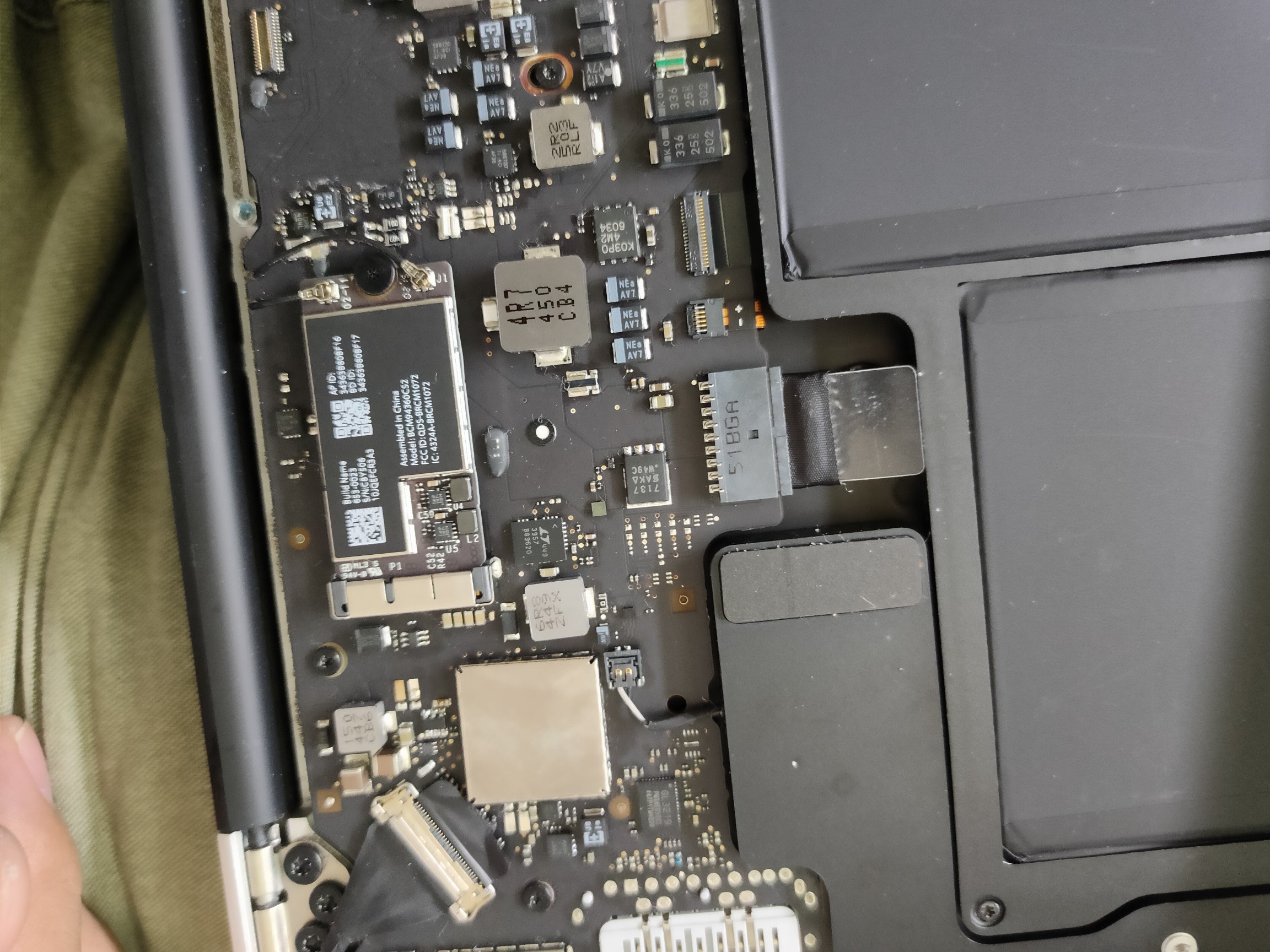

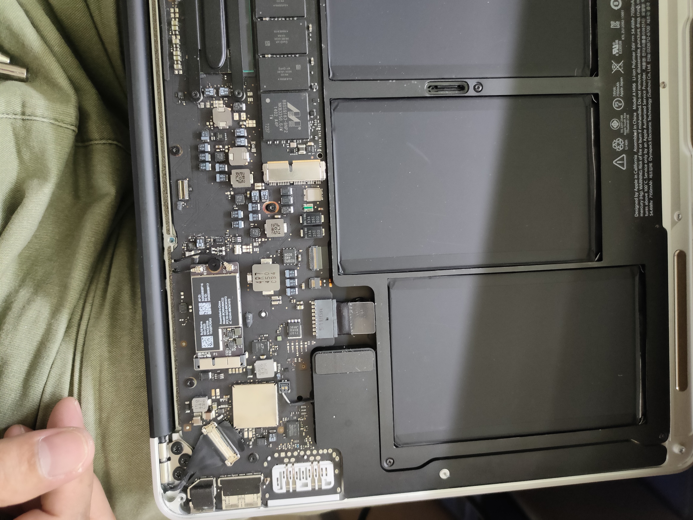

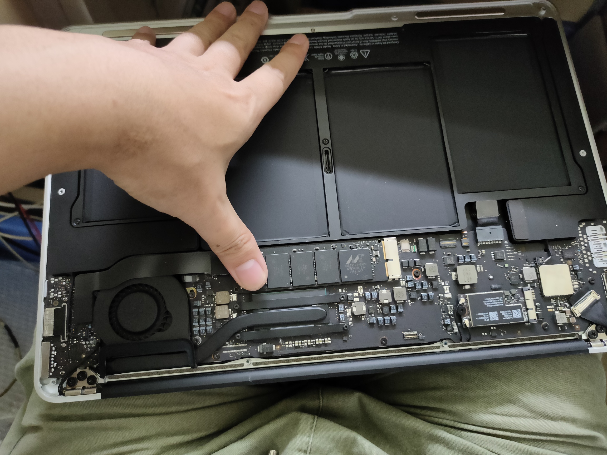

二.A1466 板号820-3476-A 故障不开机 电流0.2
电脑很新,打开D壳主板很干净。

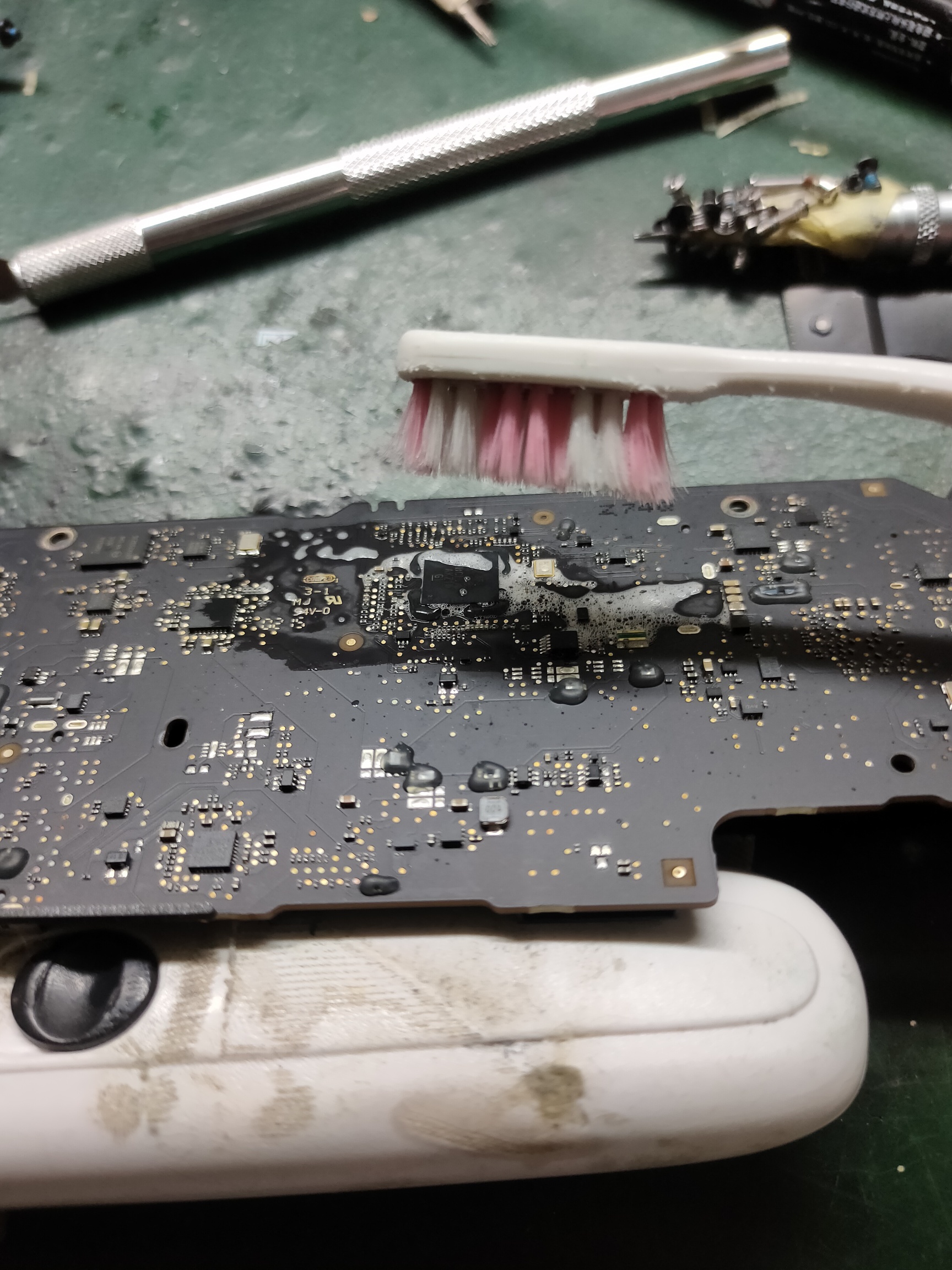

拆下主板发现有时能开机,经测量发现如图信号SYSONEWIRE不稳定,目检发现EC有发霉痕迹如图

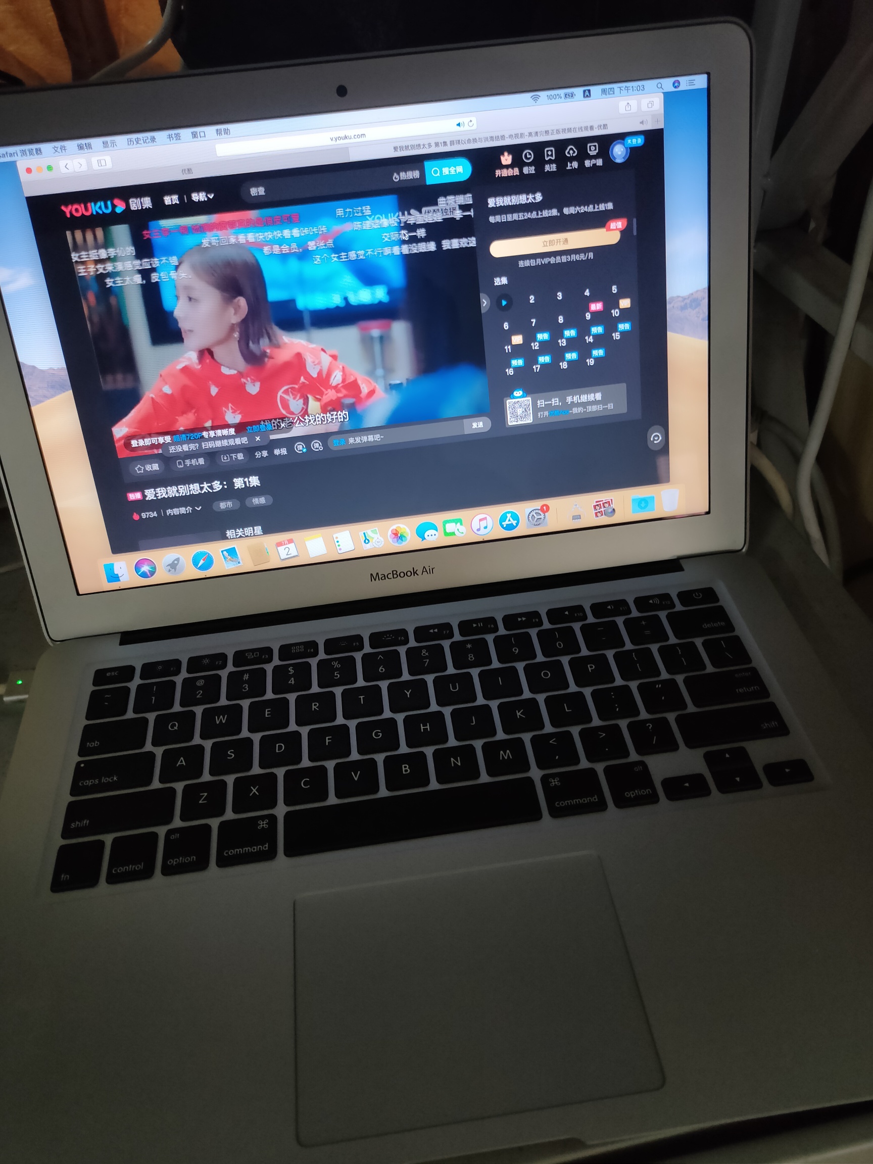

最后一刷子搞定,装机测试
