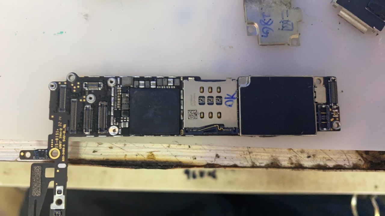

#iPhone6# 求大神指导 主供电阻值被拉到46 能开机没灯 灯控部分全换了还不行
作者: A华亿专业    时间: 2020-7-2 13:23
纳闷了这么低能开机电流还正常

作者: 将红红火火    时间: 2020-7-2 20:14
灯控边的电容击穿了
作者: 李才兴520    时间: 2020-7-4 18:47
背光升压电容
