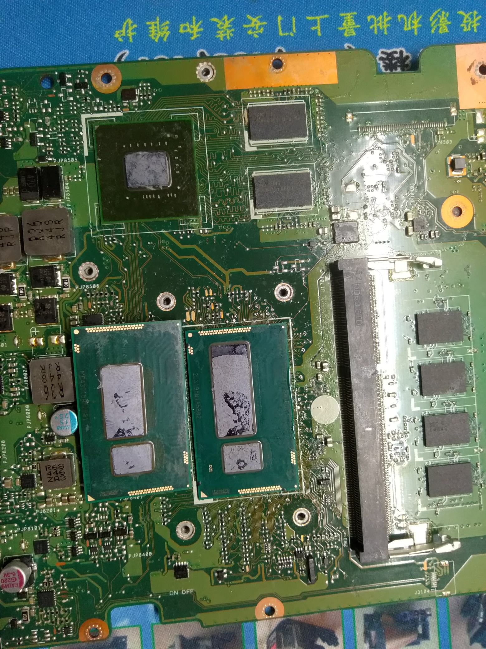

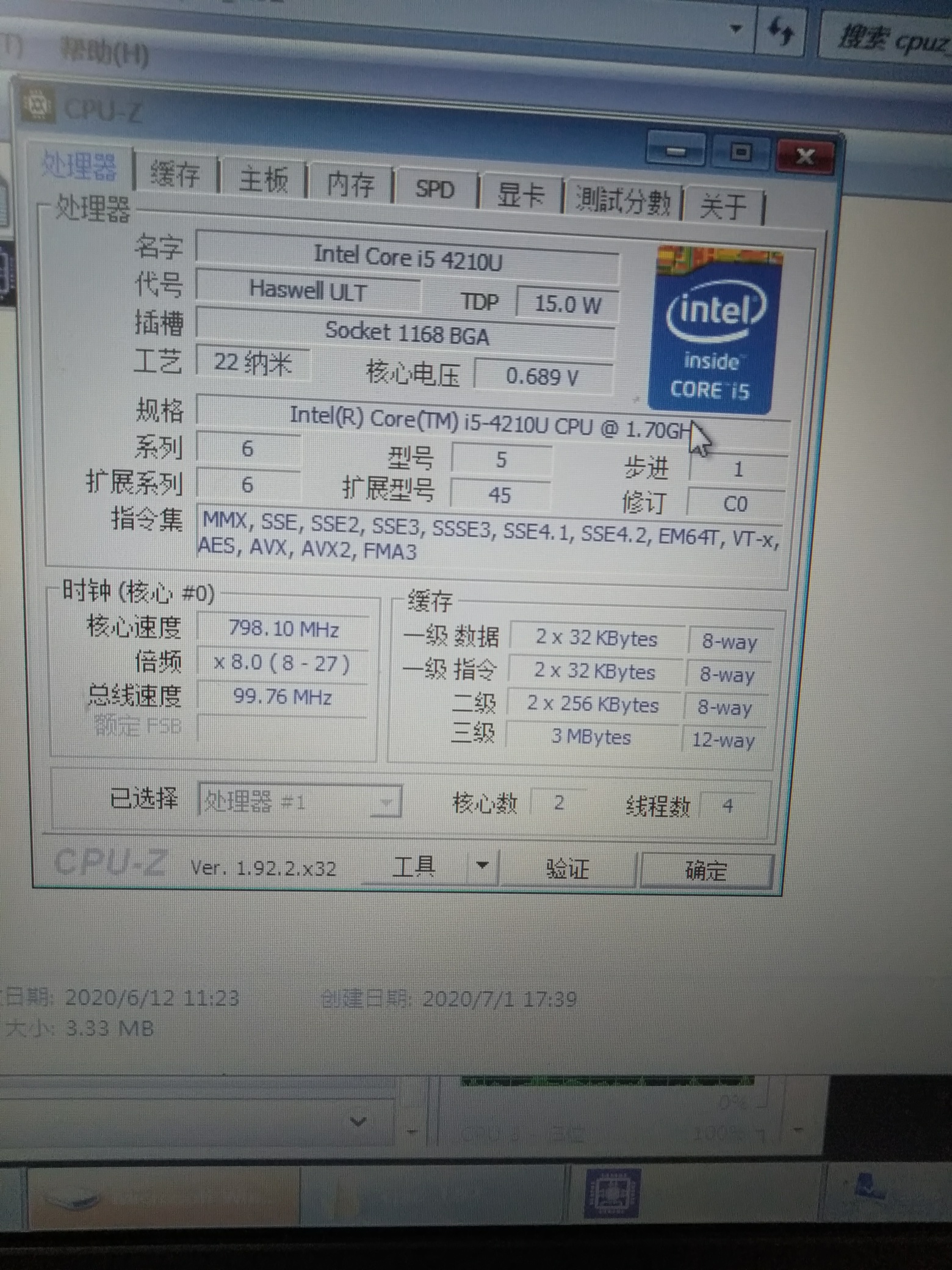

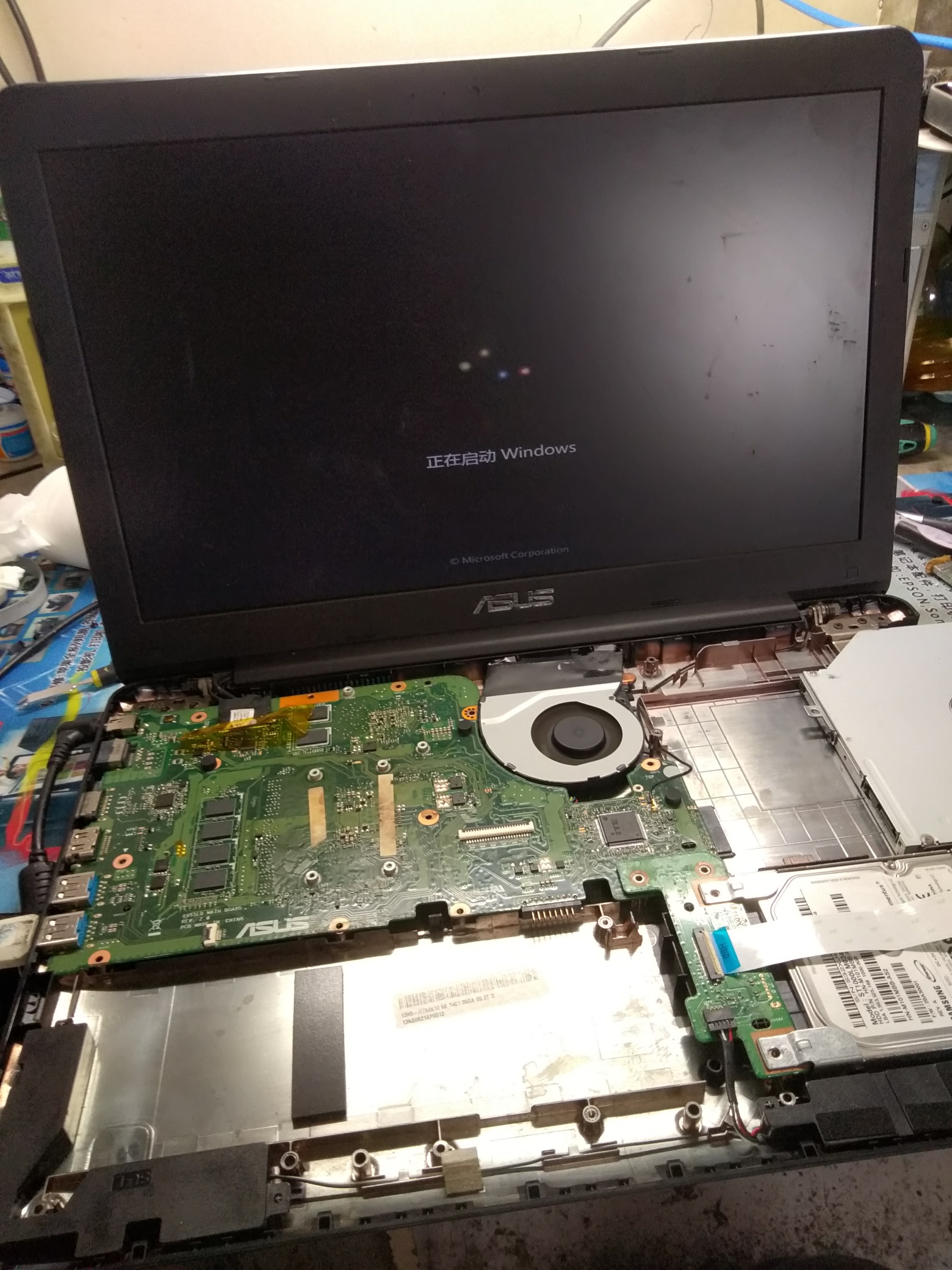

客户反应进过汤之类的  修好后开机非常慢 卡  重植无效  更换cpu后开机速度正常  速度666的

唯一不好的一点  CPU有一点点弯曲   不知道为什么  但是焊上去影响不大  没焊上去可以看到弯曲
作者: 走,生活    时间: 2020-7-2 16:00
牛了您 焊盘不好了
