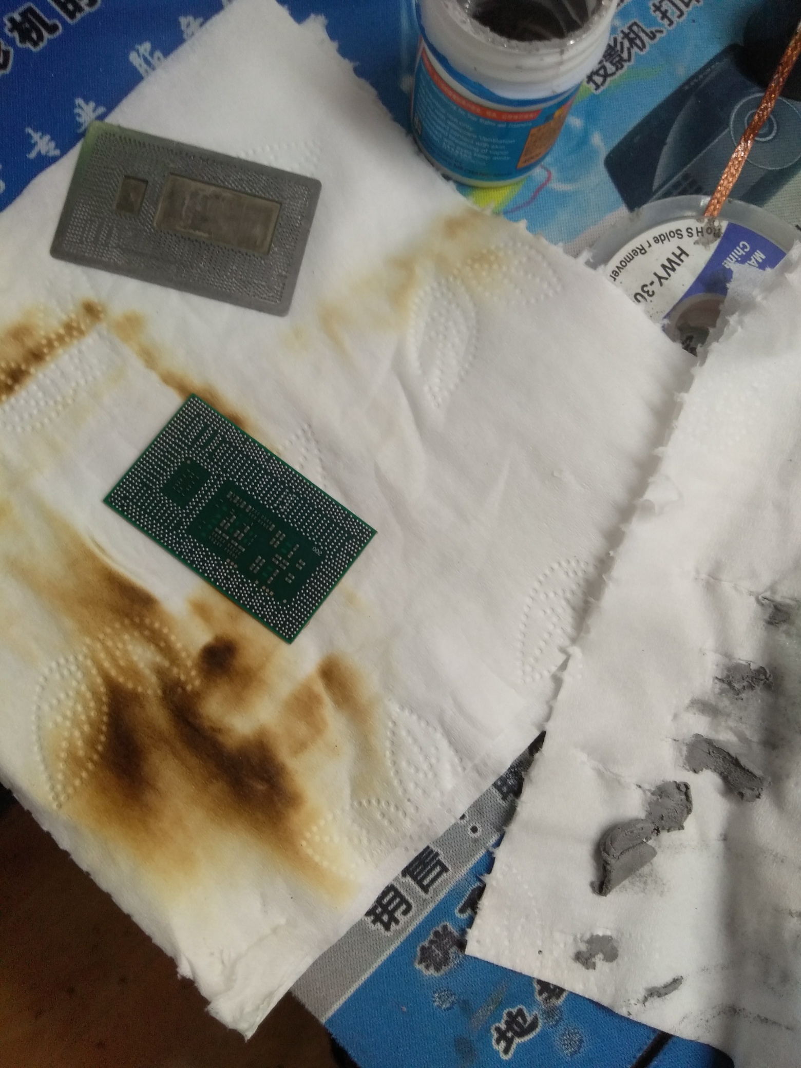

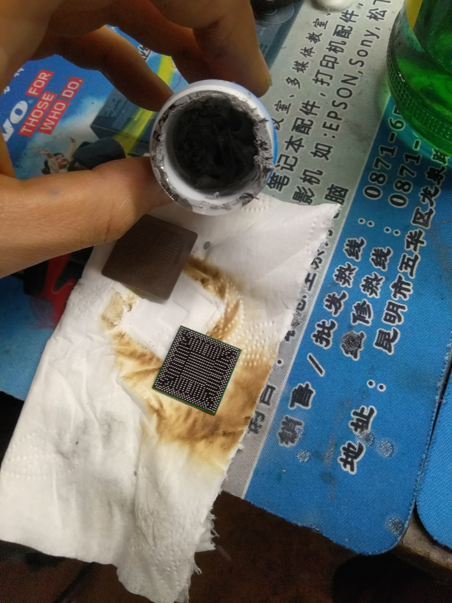

ZXCVWtest
标题: 快速置球 [打印本页]
作者: 陶升庆    时间: 2020-7-2 02:29
标题: 快速置球
就是锡浆  快速置球 个人觉得快过珠子  而且不用备货珠子
作者: 小白8848    时间: 2020-7-2 08:41
用温度高点的锡哈哈哈
作者: 陶升庆    时间: 2020-7-2 08:45
小白8848 发表于 2020-07-02 08:41
用温度高点的锡哈哈哈
我用的好像是低温的   BGA走到210就化了
作者: 陶升庆    时间: 2020-7-2 08:45
小白8848 发表于 2020-07-02 08:41
用温度高点的锡哈哈哈
虚焊才有钱挣
作者: lxzg    时间: 2020-7-2 09:10
陶升庆 发表于 2020-7-2 08:45
我用的好像是低温的   BGA走到210就化了
210度不是低温了
CPU、桥、显卡芯片,一定一定不要用低温锡浆,否则就等着返修吧
作者: 陶升庆    时间: 2020-7-2 09:15
联想中国 发表于 2020-07-02 09:10
210度不是低温了
CPU、桥、显卡芯片,一定一定不要用低温锡浆,否则就等着返修吧
刚刚看了一下是中温的
作者: zhuaiwei7531    时间: 2020-7-2 11:29
平底的芯片还好,下面带电阻电容的,锡浆搞出来的珠子大小一致性差。增加空焊概率。
作者: yongfei    时间: 2020-7-2 11:47
小的芯片用锡浆还行,大的芯片还是算了,锡球保险些感觉
作者: 明月维修    时间: 2020-7-2 11:51
单u,取下来就变形,还是植球好点
作者: 陶升庆    时间: 2020-7-2 12:12
明月维修 发表于 2020-07-02 11:51
单u,取下来就变形,还是植球好点
好像真的是这样
作者: 联想笔记本维修    时间: 2020-7-2 18:54
要是钢网不标准了就凉凉了
作者: 陶升庆    时间: 2020-7-2 22:02
联想笔记本维修 发表于 2020-07-02 18:54
要是钢网不标准了就凉凉了
是的  要求钢网要好用
作者: 哎哟不错    时间: 2020-7-2 23:05
楼主用的什么锡浆好不好用
作者: lixiangliuyi    时间: 2020-7-3 07:27
工厂好多都是锡浆啊,品质有要求的用的日本千住锡膏
作者: lssah    时间: 2020-7-3 12:41
挂锡膏是带网加热吧
作者: 陶升庆    时间: 2020-7-3 12:47
lssah 发表于 2020-7-3 12:41
挂锡膏是带网加热吧
SHIDE
作者: vae刘风    时间: 2020-7-3 12:50
感觉锡球比较保险
作者: lssah    时间: 2020-7-3 20:25
这样可以保证珠子一样大么
作者: ASUS笔记本    时间: 2020-7-4 08:33
锡浆和锡球没必要纠结吧。!用高温锡浆就可以了。说大小不均匀的。手机CPU那么好小的点都是植锡何况这
作者: ASUS笔记本    时间: 2020-7-4 08:34
ASUS笔记本 发表于 2020-07-04 08:33
锡浆和锡球没必要纠结吧。!用高温锡浆就可以了。说大小不均匀的。手机CPU那么好小的点都是植锡何况这
那么小的点
作者: pjkx    时间: 2020-7-4 09:20
锡球和锡浆用习惯了效果都一样。
作者: 赵伟超    时间: 2020-7-5 13:14
感觉锡球比较保险
作者: 曹红霞    时间: 2020-7-5 14:13
小珠子用这个方法还行,大珠子还是普通的快
作者: 陶升庆    时间: 2020-7-5 18:37
曹红霞 发表于 2020-07-05 14:13
小珠子用这个方法还行,大珠子还是普通的快
这个估计是
