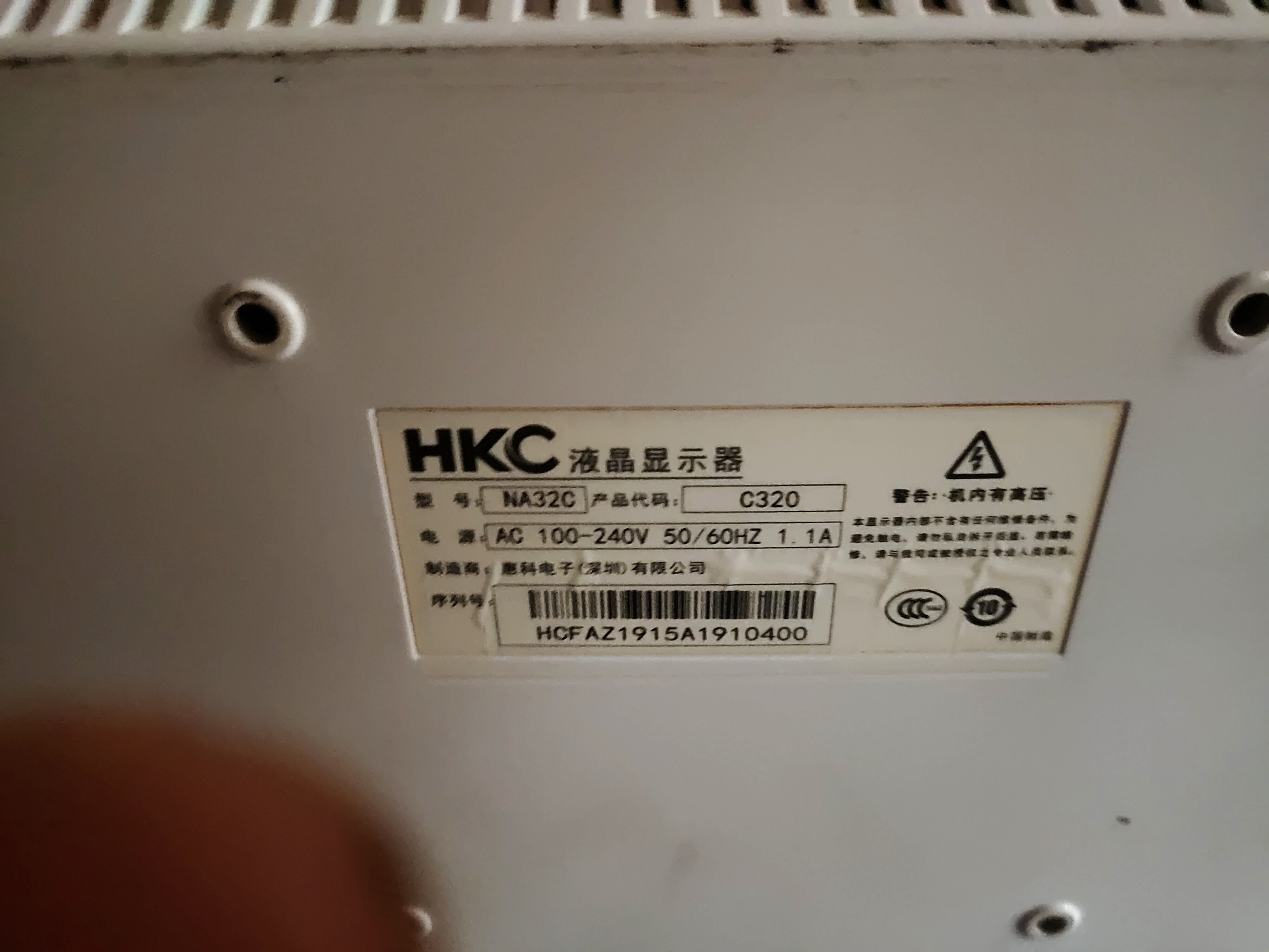

标题: 曲面液晶显示器显示不正常 [打印本页]
作者: lyxgs    时间: 2020-7-2 00:51
标题: 曲面液晶显示器显示不正常
曲面液晶显示器显示不正常,开启后屏幕亮了一下就黑屏,用灯条测试仪测试两个灯条都是正常的,网上淘了电源板和信号板,更换后故障依旧,有没大神帮忙分一下
作者: xxkl    时间: 2020-7-4 07:21
不知道你灯条怎么测试的,但可以肯定是灯条问题。漏电
作者: 精诚电脑2005    时间: 2020-7-4 17:59
电源用的哪种?外置还是内置?
作者: lyxgs    时间: 2020-7-7 23:20
内置电源,一个电源板
作者: lyxgs    时间: 2020-7-28 23:56
xxkl 发表于 2020-07-04 07:21
不知道你灯条怎么测试的,但可以肯定是灯条问题。漏电
各种测试,各种换,电源板,信号板逻辑板,灯条全部换了,依旧不正常,网上查对应主控芯片可能不正常,改灯条反馈电阻,依旧不正常,最后拿同行看,有两个开关微短路,换了就好了
作者: 古典浪漫    时间: 2020-8-12 09:25
是因为没想到
作者: 古典浪漫    时间: 2020-8-12 09:27
正义终究胜利了
作者: 百花村软件园    时间: 2020-11-11 18:28
{:4_81:}
作者: taihezhen    时间: 2020-11-12 11:28
驱动板电路电压不对是不是容易烧显示屏里面电路板零件?
作者: 付豪杰    时间: 2020-11-13 09:15
屏微短路吧
