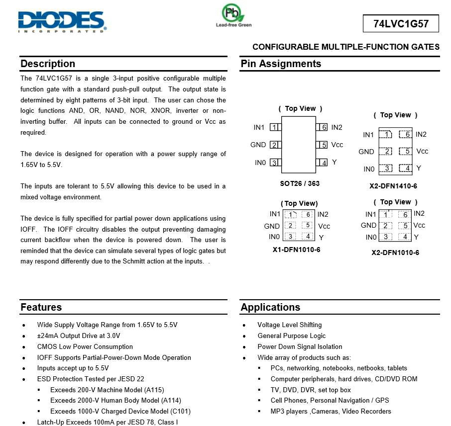

这是个什么芯片啊,可以告诉我下吗

这个东西坏了,显卡不认。感觉跟bios芯片有关。就是不知道叫什么

作者: lxzg    时间: 2020-7-2 10:16
红茶不喝 发表于 2020-7-2 09:30
这个芯片叫什么名字
74AUP1G57GM

复位电路。这个应该只要补上R120电阻就可以了。

RESET啊。 PE RST B  这个是A卡470-580的复位电路。
把R120连上。没有U100也没事了
