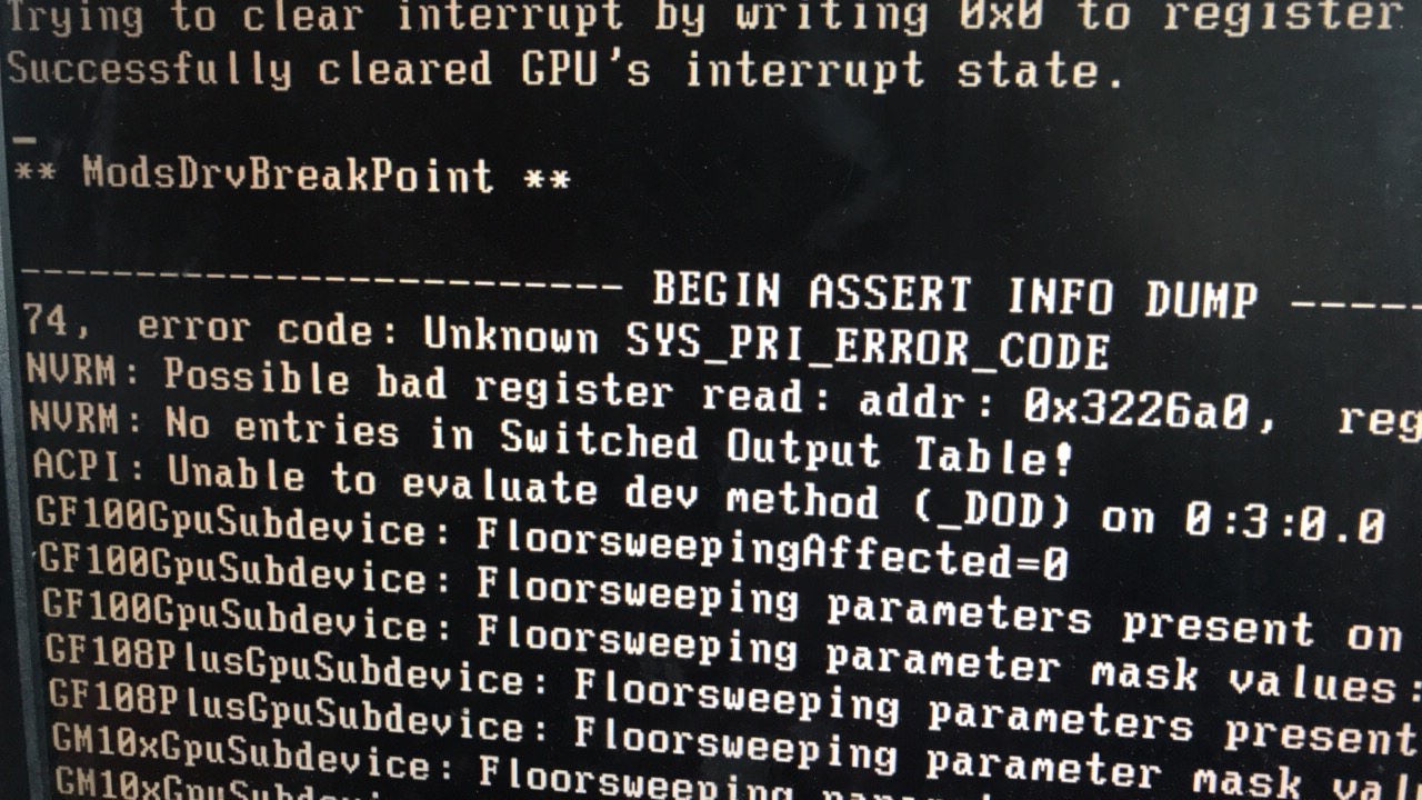

标题: mats,谁碰到过这种情况
跑不了诊断,报错内容如图,版本是367.29
作者: jljeee    时间: 2020-7-1 20:01
fake video card
作者: yan32768    时间: 2020-7-1 20:40
jljeee 发表于 2020-07-01 20:01
fake video card
矿卡,我有测试参数,但是不应该出这个错误
作者: jljeee    时间: 2020-7-2 13:53
NVRM generic error 看了一下手册,你看看是不是显卡BIOS有问题
作者: yan32768    时间: 2020-7-3 05:47
卡是能识别到的,并且校对过bios数据没有错
作者: yan32768    时间: 2020-7-3 08:44
驱动带叹号,好像是报资源不足。
作者: jljeee    时间: 2020-7-3 10:08
yan32768 发表于 2020-7-3 08:44
驱动带叹号,好像是报资源不足。
错误代码是什么
作者: yan32768    时间: 2020-7-3 12:41
jljeee 发表于 2020-07-03 10:08
错误代码是什么
寄存器段错误

不屏蔽核显,也能测试的,现在卡显示故障代码10,不知道怎么回事
