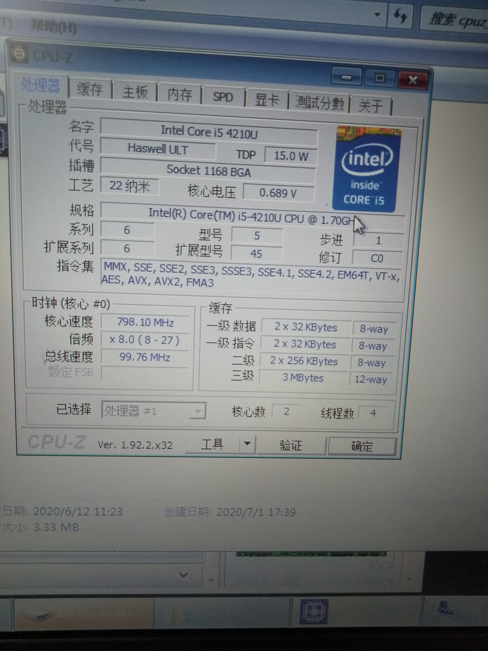

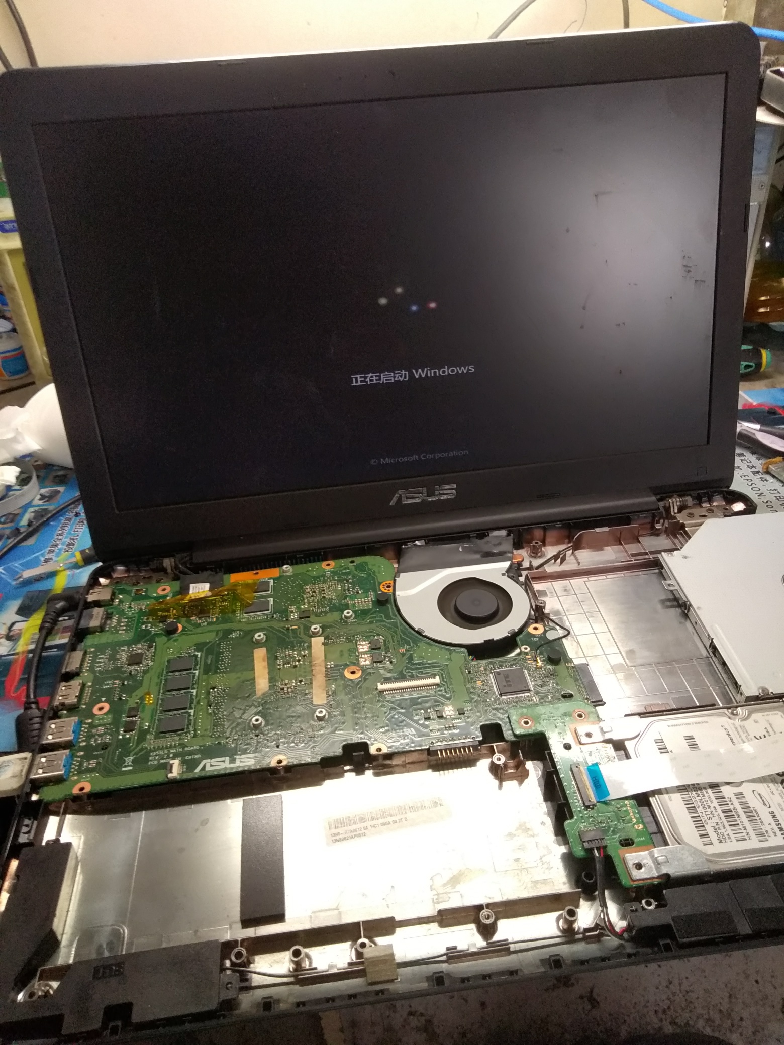

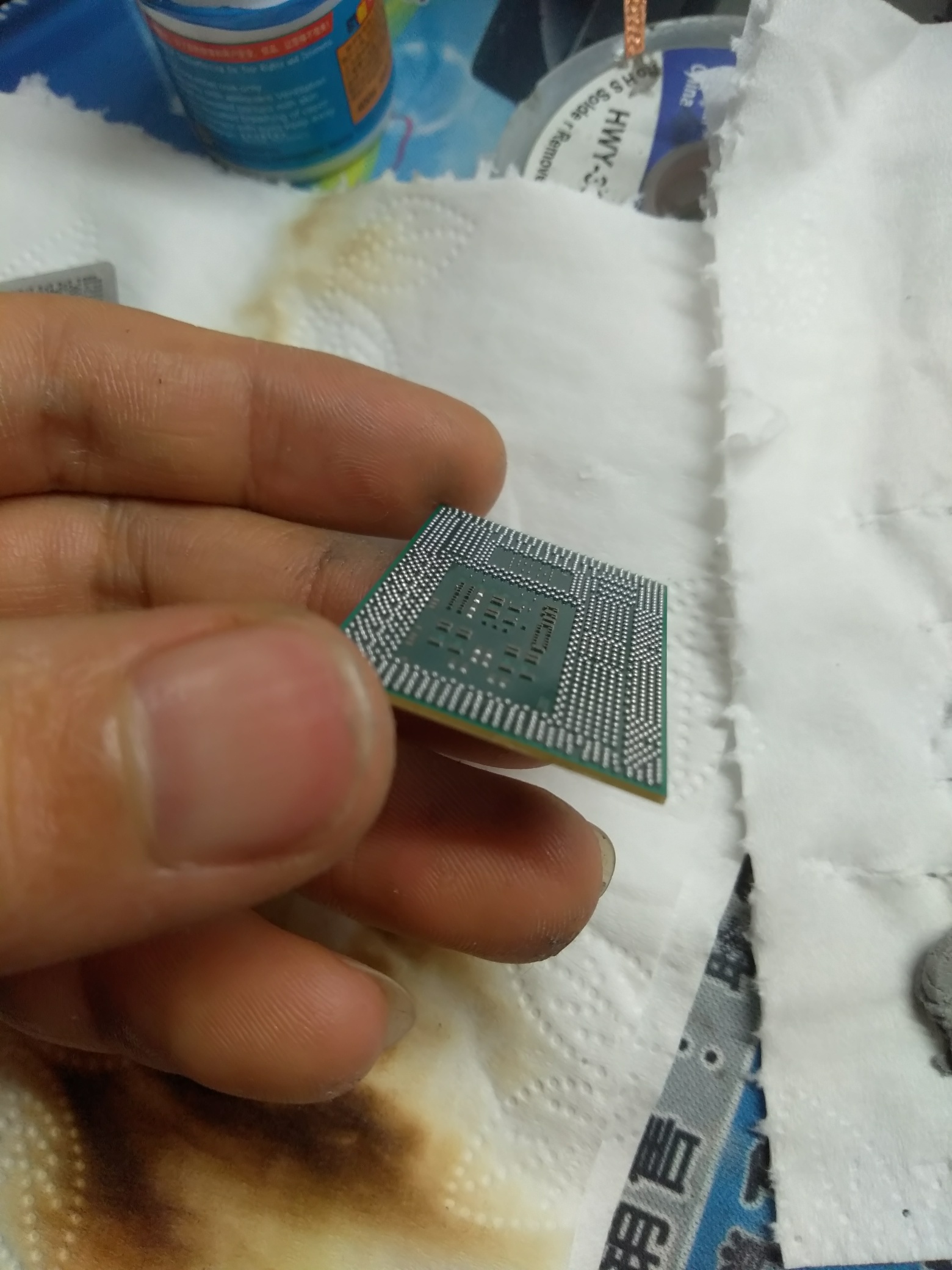

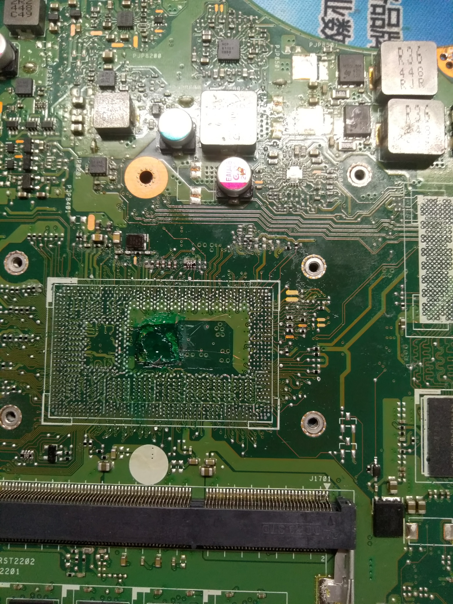

换个单CPU玩玩  倒是这个CPU可以点亮  有问题  开机运行非常慢   浪费时间

作者: 秦皇数码    时间: 2020-7-1 16:25
ASUS的主板,重刷工厂BIOS 有可能解决慢的问题

作者: 陶升庆    时间: 2020-7-1 16:32
我在网上刷了几个都是卡
作者: 金丝楠木    时间: 2020-7-1 16:34
CPU的频率怎么样?正常吗?

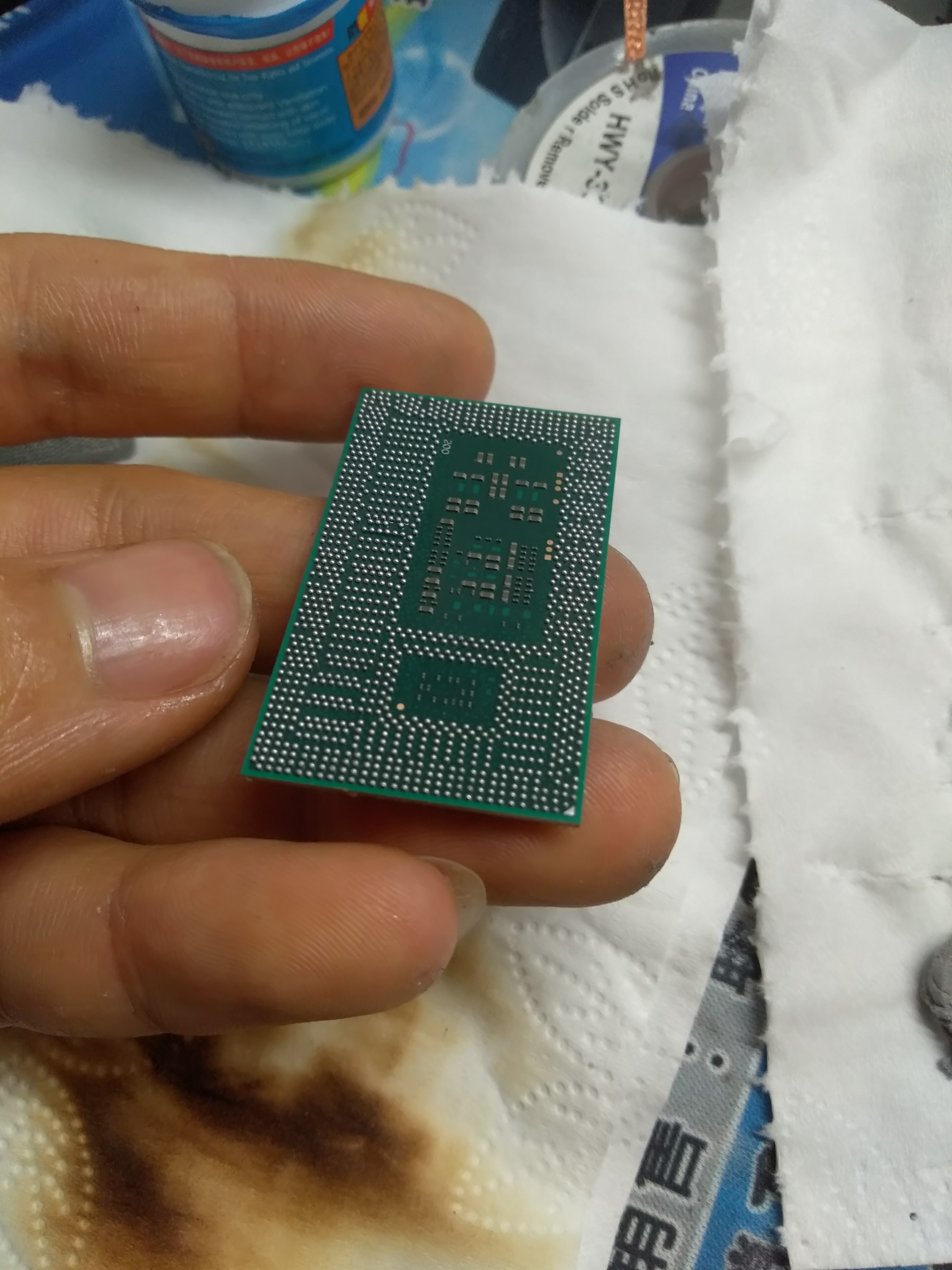

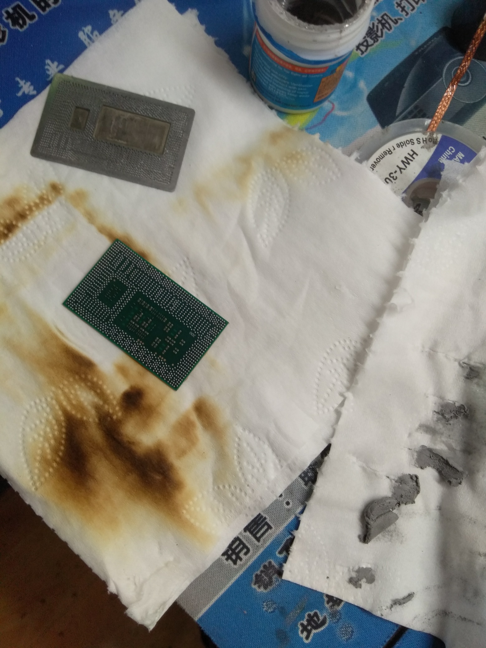

作者: 无名小二    时间: 2020-7-1 23:33
这个你用的0.几的锡珠
作者: 龙腾科技王振    时间: 2020-7-2 00:40

这是cpu和桥集成一起的吧?

作者: 陶升庆    时间: 2020-7-2 02:25
金丝楠木 发表于 2020-07-01 16:34
CPU的频率怎么样?正常吗?
频率800M       好像有点低
无名小二 发表于 2020-07-01 23:33
这个你用的0.几的锡珠
我用锡浆植的

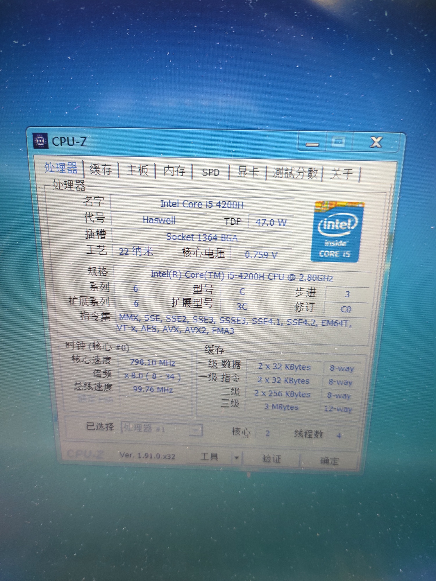

作者: 陶升庆    时间: 2020-7-2 02:31
CPU的频率怎么样?正常吗?
800M   是不是太低了
作者: 陶升庆    时间: 2020-7-2 02:32
频率800M   好像低了

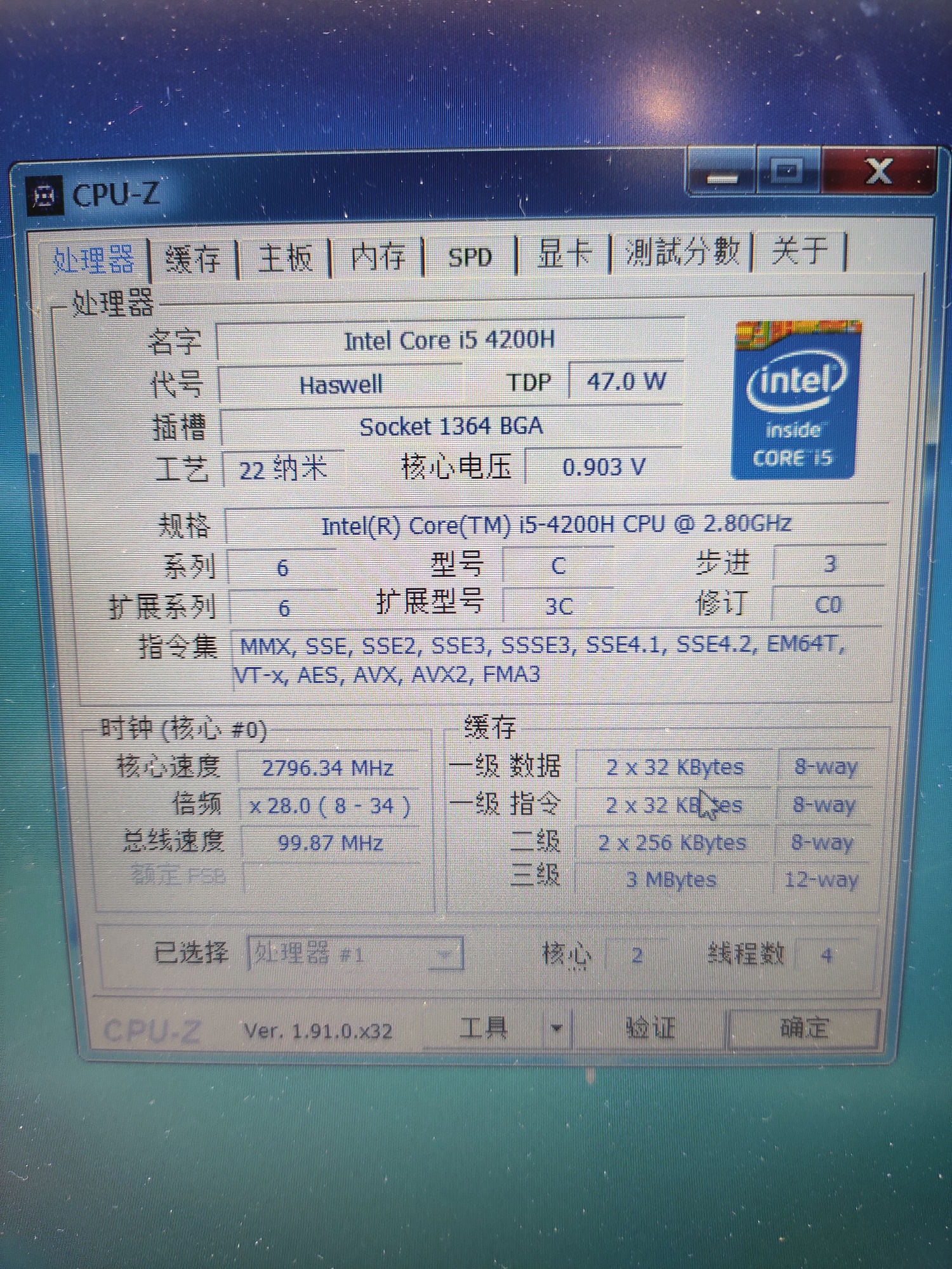

作者: 张益达。    时间: 2020-7-2 08:59
作者: 陶升庆    时间: 2020-7-2 09:00
张益达。 发表于 2020-07-02 08:59
你这个带H的倒是很高
作者: 张益达。    时间: 2020-7-2 09:03
我正纳闷怎么差这么多,原来是cpu太激动了。这是正常状态
作者: 陶升庆    时间: 2020-7-2 09:16
那看来我那个也是正常的?  我那个也是800M
作者: 张益达。    时间: 2020-7-2 09:40
待机是这么多。不过这种软件说明不了问题吧
作者: 冯光炽    时间: 2020-7-2 09:55
你在win系统的任务管理器里面看看cpu的性能,在看视频的时候或者是运行个大软件,看看cpu的性能有没有达到90%以上。
作者: 陶升庆    时间: 2020-7-2 11:31
换CPU好了
作者: 695985543    时间: 2020-7-2 16:48
老兄  你平时就用锡浆执球成功率高吗
作者: 陶升庆    时间: 2020-7-2 17:09
695985543 发表于 2020-7-2 16:48
老兄  你平时就用锡浆执球成功率高吗
目前值了几个都成功了
