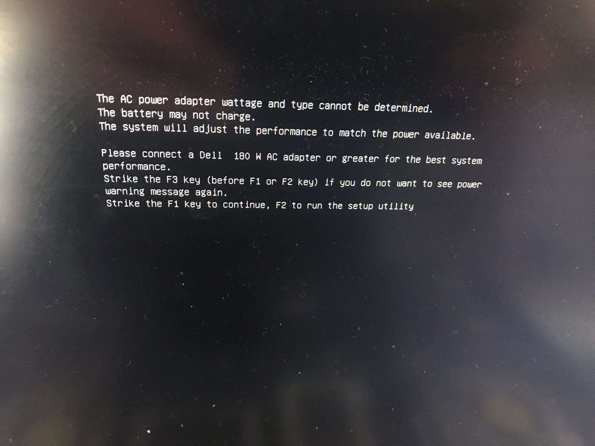

戴尔外星人15 R2 版号:LA-C912P   电池电量低 接原机适配器开机 要进到桌面时就断电 指示灯全灭 然后亮起 机器重新启动 反复,拔掉电池 单用原装适配器19.5v 9.23A也是一样.  当用外接电源或者戴尔19.5V 4.62A适配器时 开机有提示按F1可以进系统 一切都很正常 只是电池不充电而已.只要用原装得就不行 请各位遇到的老师指点指点……谢谢.

配件到了 换了待机芯片TPS51225C待机有了 可以开机了 故障也是依旧 顺便把充电芯片BQ24780S也换了 依旧.
用原机电池到欢迎界面就断电重启 用原装充电器(接不接电池是一样的)也断电重启 .只有用外接电源(稳压电源配转换头)就可以开机进系统 (但不显示充电) 真不知道该怎么查了

示波器看CPU核心供电的三颗SIC632电感波形,一般这种情况是至少有一颗SIC632失效了导致的CPU满负荷运转时候供电不足所致。用维修电源为啥可以呢,是因为那种情况下EC无法识别到插入的电源功率,会让CPU以800MHZ的频率低速运行,核心供电勉强够用。
