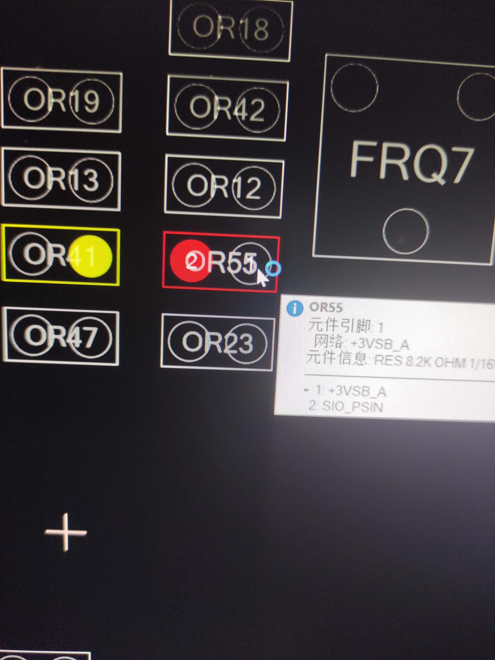

华擎ab350 pro4,开机不触发,测量pw排针只有0.5来自io的电压。这个地方上面是3.3vsb,下面与pw+连接的。或者这个板子设定的开机电压就行0.5,不触发是其它地方的问题?
作者: hanjia    时间: 2020-6-30 23:08
这个地方没有掉电阻。
作者: 老吴来了    时间: 2020-6-30 23:13

那么这个主板开机电压就是0.5v吗
作者: hanjia    时间: 2020-6-30 23:33
开机电压(触发)就是0.5v。你可以试一试!(各个OEM厂家设计的电路都不一样,大同小异而已)。

作者: 火凤凰维修    时间: 2020-7-1 09:26
目测未掉电阻。I/O开机电平不一样的。有些是高电平,有些是低电平。

作者: pfvl2008    时间: 2020-7-1 10:40
未采用这一路上拉,在其他地方用排阻上拉的,华硕通病了

作者: 老吴来了    时间: 2020-7-1 22:39
123456胜华 发表于 2020-07-01 20:29
应该没掉,再好好看看啊,!最好原理图。
点位图上显示是有个电阻

作者: 方向tat    时间: 2020-7-2 07:46
这里原本就没有电阻,修的人多了,慢慢的就开始有了电阻。

作者: 老吴来了    时间: 2020-7-2 12:20
长安长 发表于 2020-07-02 10:17
肯定不是0.5
那3.3从啸里来?
作者: 老吴来了    时间: 2020-7-2 12:26
老吴来了 发表于 2020-07-02 12:20
那3.3从啸里来?
Io的61脚正常应该多少?q我测得就是0.5
作者: 长安长    时间: 2020-7-2 12:32
老吴来了 发表于 2020-7-2 12:20
那3.3从啸里来?
OR55 或者OR56

作者: 老吴来了    时间: 2020-7-2 15:01
长安长 发表于 2020-07-02 12:32
OR55 或者OR56
这个or55右边是3.3.左边测得只有0.5,阻值测了没问题8000欧

作者: 长安长    时间: 2020-7-2 17:40
有没有腐蚀,到IO的电阻拆了看电压正常不正常,如果与IO断开,IO端3.3或0,开关针端0.5说明开关针这端有腐蚀或拉低,一个个拆,如果断开后开关针端正常说明IO坏了

作者: 老吴来了    时间: 2020-7-3 16:26
13071833383 发表于 2020-07-03 13:28
本来就是空点
好吧,那么。pw+除了去到io也没有去其他地方,

作者: 老吴来了    时间: 2020-7-5 08:19
我晚上回去自己补一个0欧的上去强拉一个3.3试试
