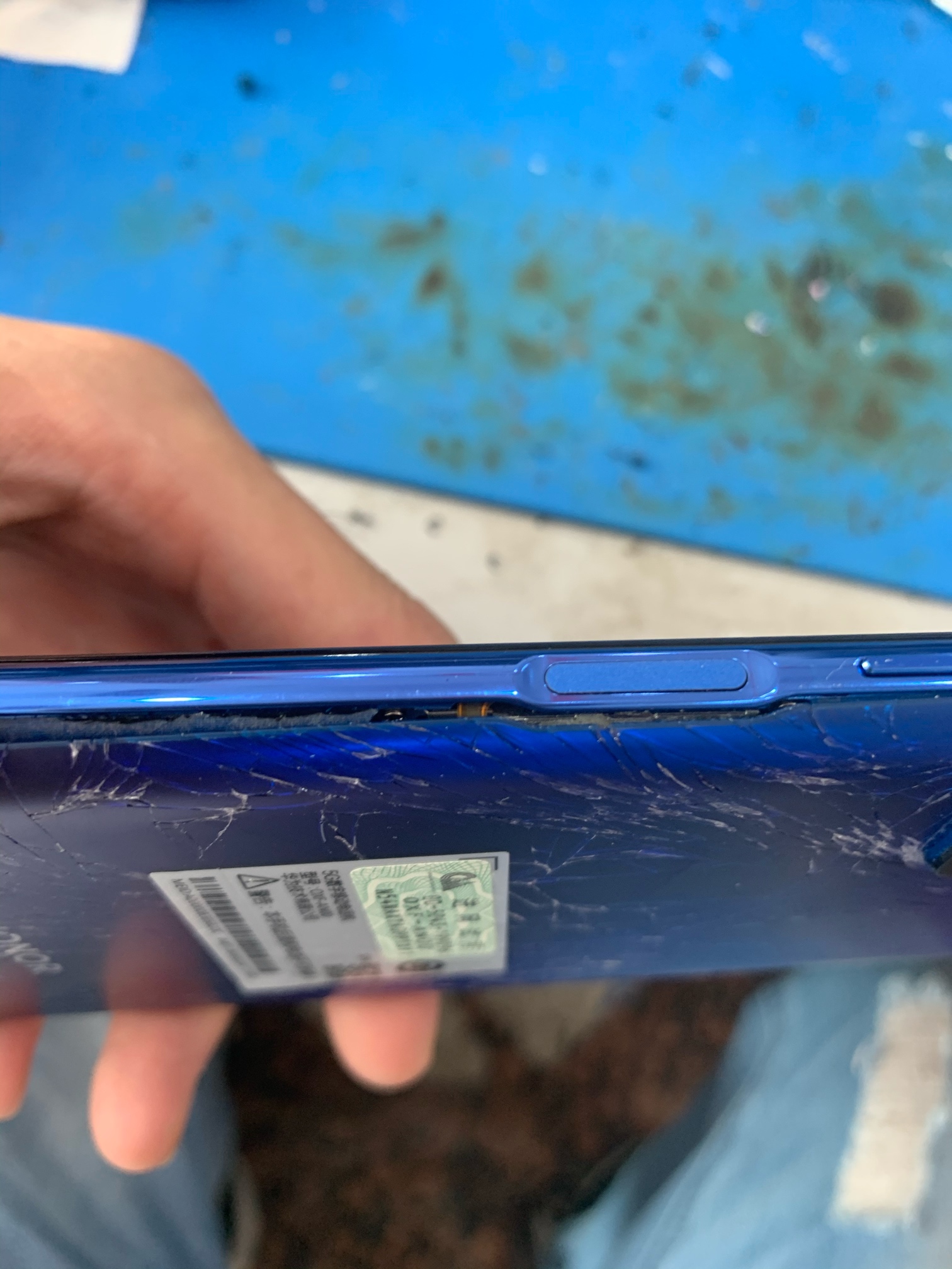

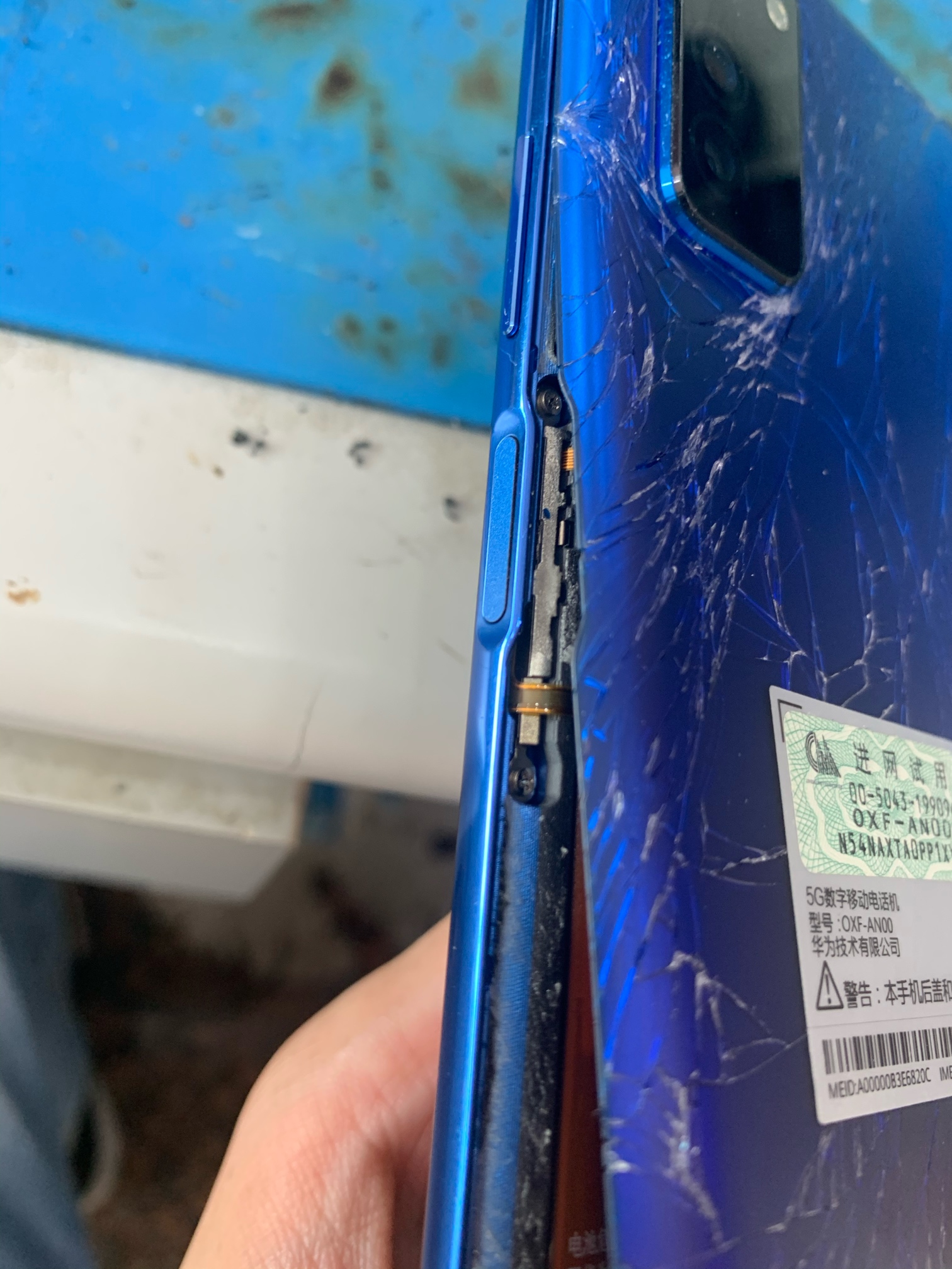

荣耀V30拆后盖时,一定要注意指纹排线。排线距离边框很近,而且没有保护措施。真是个大坑啊!!!

作者: 你聪哥    时间: 2020-7-1 22:42
上次拆了一个,差点把指纹排线拆断了

作者: cc.罗    时间: 2020-7-5 21:03
容易戳到连接天线线。
作者: 小汤2019    时间: 2020-7-9 18:19
拆断过一个畅享10plus的开机键排线,直接飞线接起来了,客户急用的机子,当时以为是指纹排线,吓出一身冷汗

作者: lkda152251    时间: 2020-9-19 08:09
V30第一次拆机时谁拆谁舒服,昨天干了一个自己换屏的,指纹,开机排全干断了。
