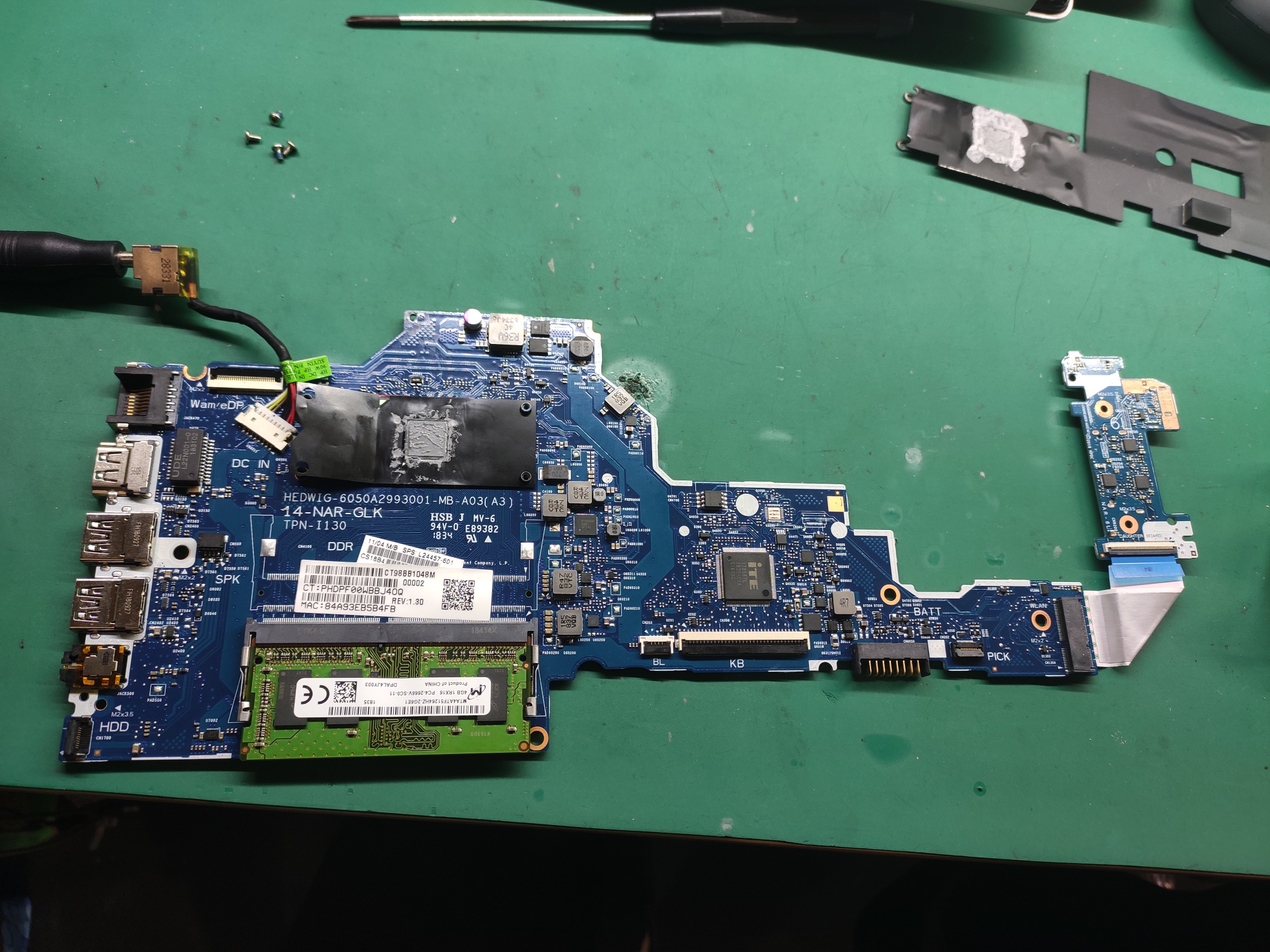

作者: 张益达。    时间: 2020-6-30 12:27
标题: 进水。裸板0.14掉电,无图纸,本来准备放弃了,装机居然亮了!
这板还有个奇葩点,刚插电待机0.04不触发,马上掉到0(我这个只能精确到小数点后两位),又马上跑到0.04,也不能触发。5秒后再掉到0才能触发

作者: 张益达。    时间: 2020-6-30 20:13
vae刘风 发表于 2020-6-30 15:40
是不是拆了cmos电池的原因
没有cmos电池。后来发现插上电池后就一直待机0.04能触发,不能充电。有id针,估计要原装电源
作者: 张益达。    时间: 2020-6-30 20:19
见人烦 发表于 2020-6-30 15:35
什么原因啊
这板0.14就开机了。估计没检测到屏就掉电了

作者: 张益达。    时间: 2020-7-1 07:45
hanjia 发表于 2020-06-30 23:56
还是要检查,后续会有暗病的。你运气好而已!
没办法,没图纸,有暗病也不好修
