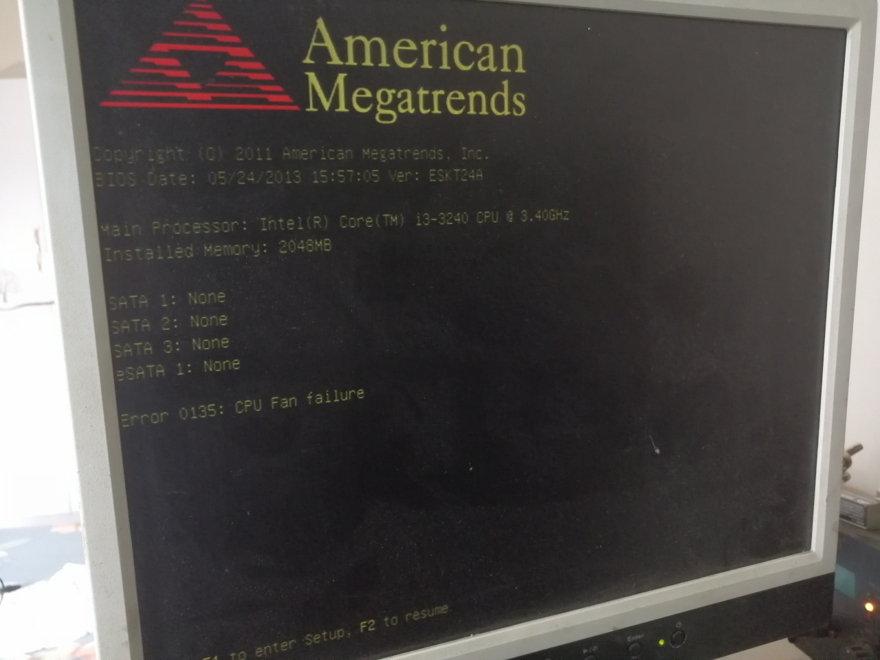

我从淘宝买来的 试过可以用,注意BIOS是8M的,要把原4M芯片换成8M的,亲测可以用

作者: 君天电脑    时间: 2020-9-24 14:13
亲自测试这个8m可以用,不过,风扇会报错f2,有不包错的版本不,发我个
