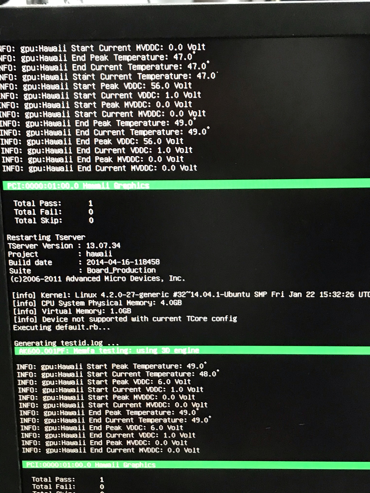

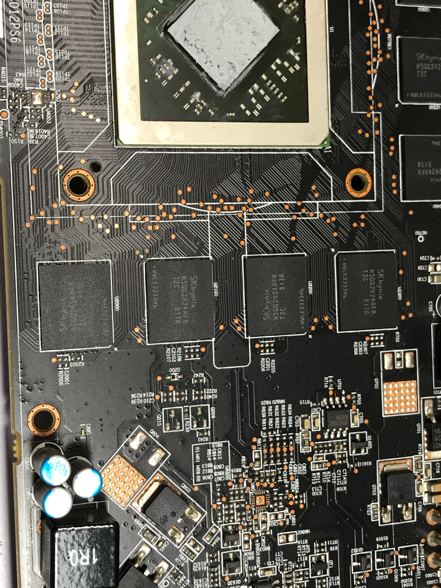

扫描显示c通道报错,直接把u2200换了,开机不花了

你好  这个是什么软件
作者: zhuaiwei7531    时间: 2020-6-30 10:10
chenguo520 发表于 2020-6-30 00:52
你好  这个是什么软件
不是显示了吗。。。Tserver
作者: soncihy    时间: 2020-6-30 12:19
u2200是什么?
作者: 金丝楠木    时间: 2020-6-30 14:00
U2200是显存,  测A卡的软件也有啊? 7870性能还不错,应该能吃到鸡
