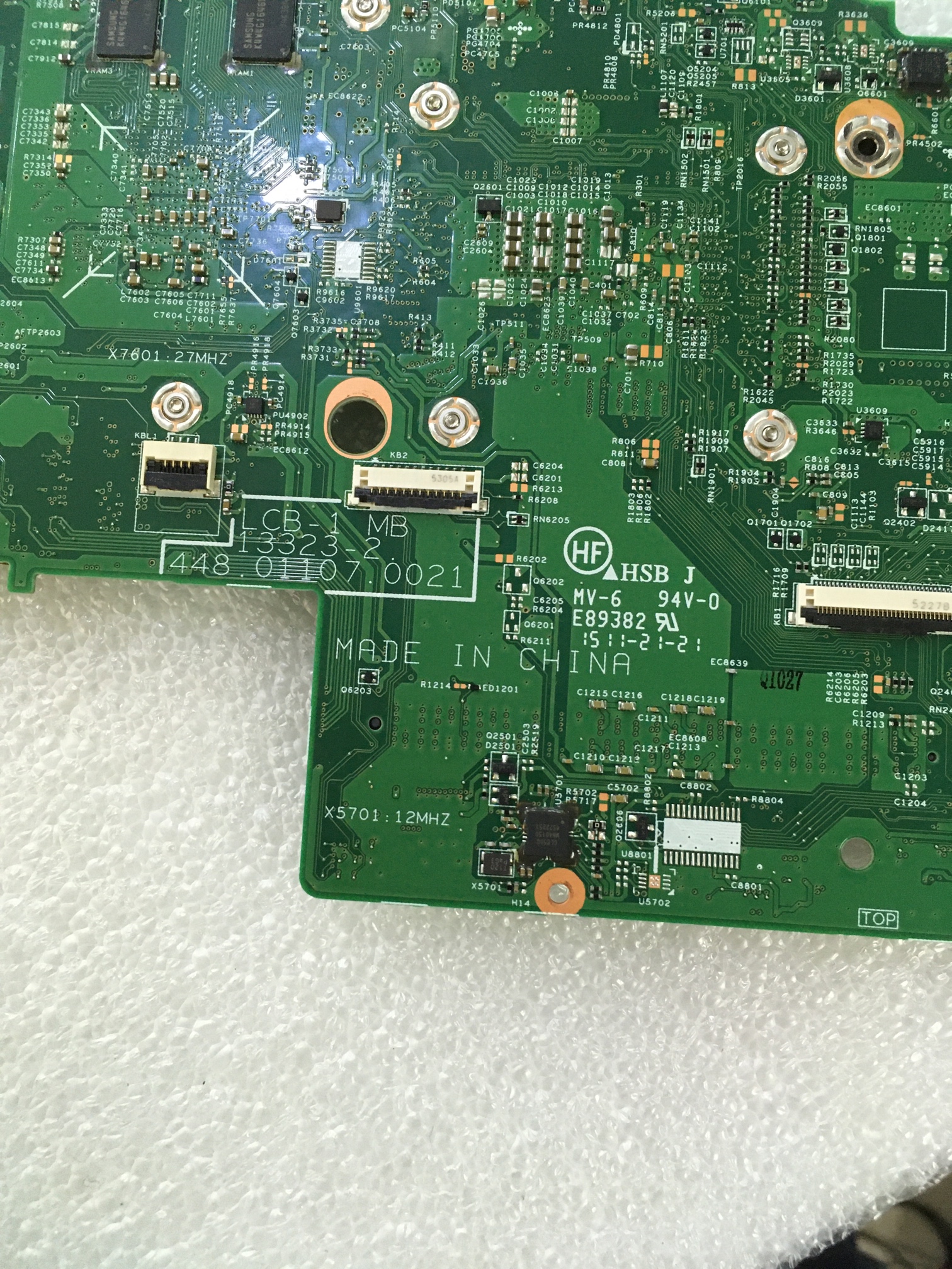

哪位朋友手里在修这个板子,麻烦帮忙量一下这个板子的内存电压是1.5v还是1.35,我手里的卡0.2电流,内存供电为1.35,不确定是否正常,万分感谢

1.35v,三代之后只要是继承主板上的。1.35v占95%,四代之后都是1.35v,六代有1.35v和1.2v的四代内存,七代之后是1.2v四代
作者: 孤魂    时间: 2020-6-29 21:43
1.2-1.35都可以,别纠结这个问题
作者: Linshengqiang    时间: 2020-6-30 09:42
可以试装一根低电压内存就知道了

18771435392 发表于 2020-06-30 10:00
这个修好了没啊
没有,放弃了,刷完BIOS电流稍有变化,CPU有啸月,怀疑u挂了

正常的,就是1.35V

一般都是低压的1.35v--▬1.2v。

这板子1.35

好像是1.35V,以前手上遇到过这样一块板子
cpu坏了
