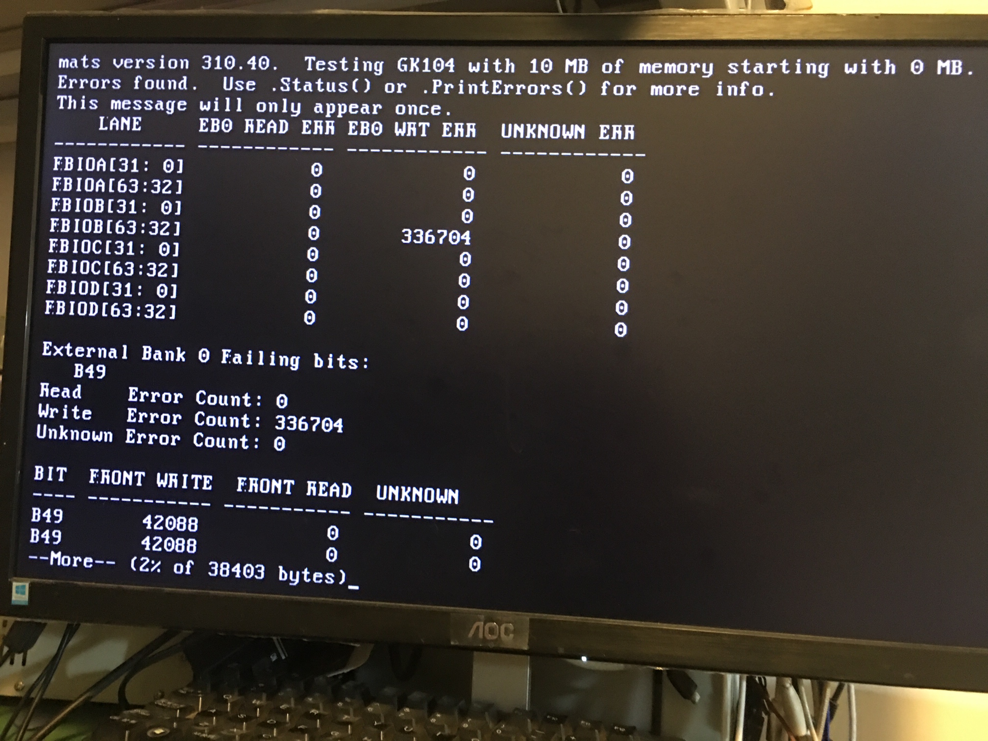

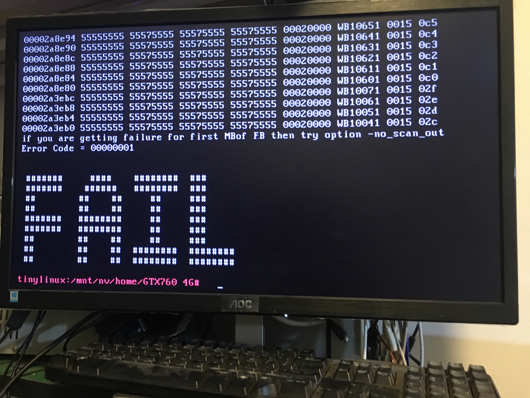

标题: 大师们,帮我看看这显卡是哪个显存的问题 [打印本页]
作者: bjrhxkj    时间: 2020-6-29 18:52
作者: elfxie    时间: 2020-6-29 22:25

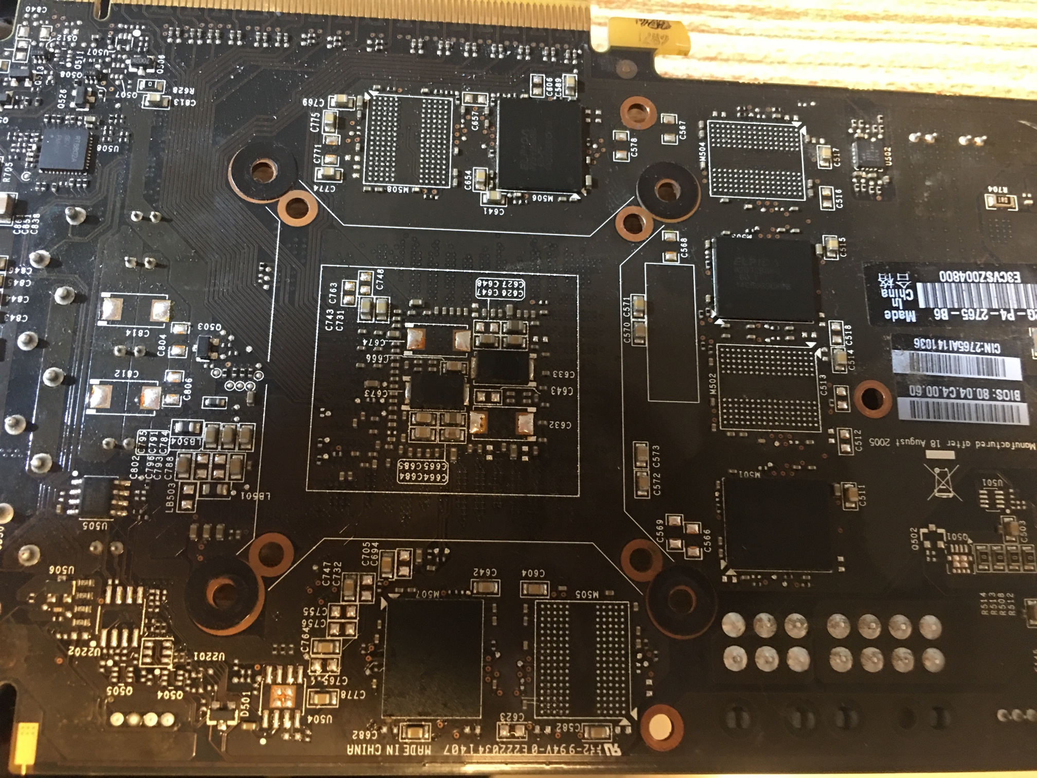

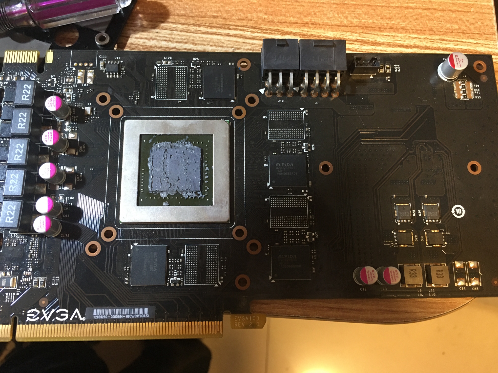

M7背面那片?
作者: bjrhxkj    时间: 2020-6-30 08:18
elfxie 发表于 2020-06-29 22:25
M7背面那片?
谢谢,我也怀疑是不是他的
