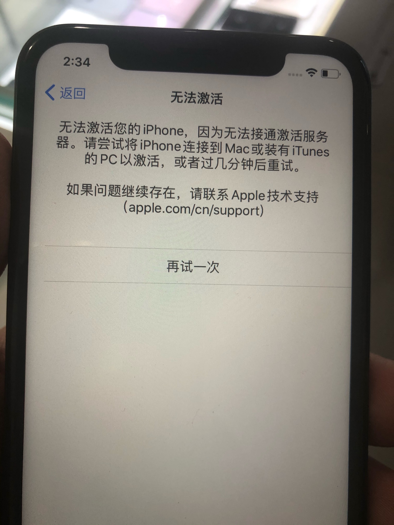

无法激活,是哪儿的问题,有大神知道吗
作者: 鑫    时间: 2020-6-29 20:02
看下硬盘有没有动过,有动过考虑下WIFI蓝牙地址。没动过考虑下基带 NFC。

跟我的一样啊,你这个肯定也是没信号吧,我都不敢刷机担心不能激活。还在求助中。

作者: 李才兴520    时间: 2020-6-30 20:16
有些是网络问题导致激活不了 不行就看NFC

作者: Helios2    时间: 2020-7-1 15:41
用爱思重新刷一遍,我遇到好几台机子都是一次过
作者: 大师兄工作室    时间: 2020-7-2 09:49
换个网络试试

作者: 速易修手机维修    时间: 2020-7-2 20:37
我这个有信号
