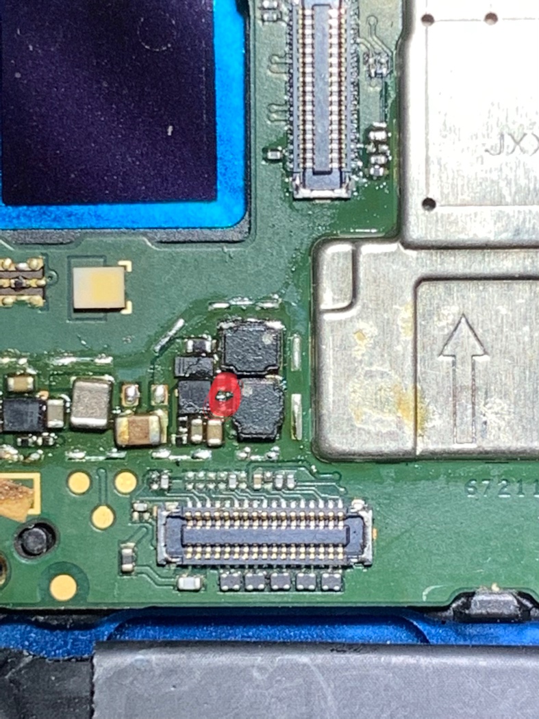

本人修主板也是新手,接了这部机器也是无从下手。在论坛里求助,热心网友出了一些注意,操作一顿还是无背光。参考鑫制造元器件位置图,把灯控相关元器件加焊还是无果。把升压线圈,二极管都摘了下来,发现此电阻R1714下面焊盘已经发亮,处理氧化物重新焊回R1714,开机正常!本人没有好的万用表,有个金卡思打阻值也不准,就当给大家当个案例吧。谢谢坛友的热心帮助!

人为故障要先观察后下手
