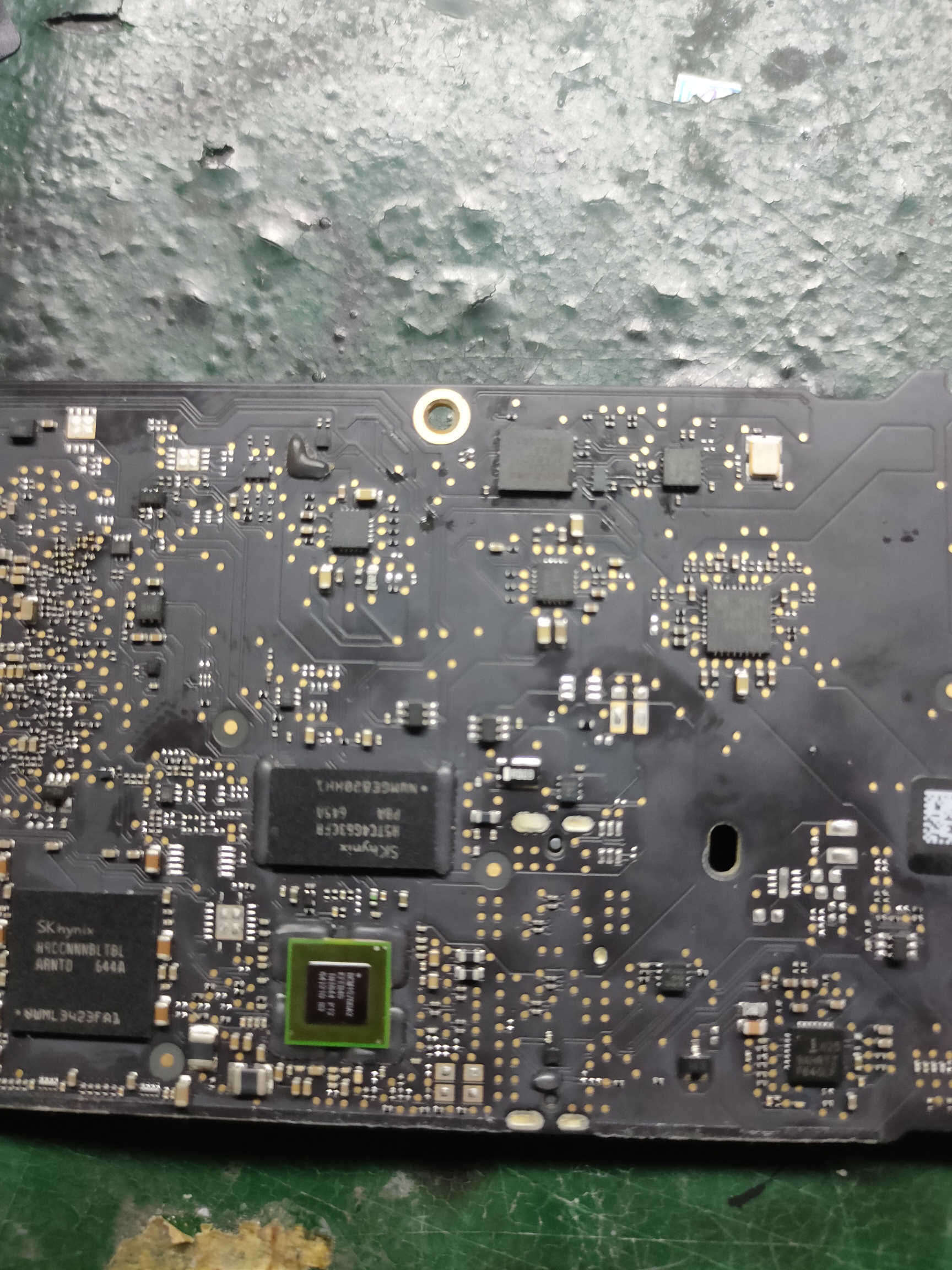

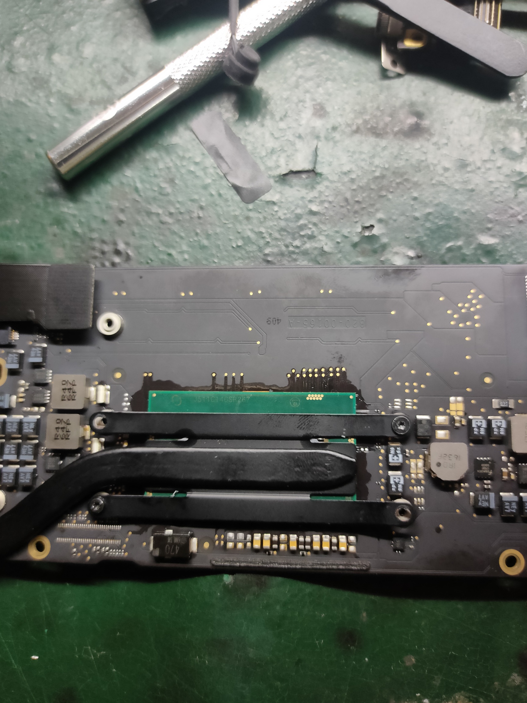

我这有3个这样的板子,现象是电流跑到0.4或0.45左右停住不掉电,bios有闪波,LPC总线一直有方波形
CPU复位正常,各种pg正常,bios到CPU阻值电压正常和到EC线路阻值电压正常,也刷了bios。
我感觉没到内存,论坛里看到有几例0.4或0.45的没下文了。
最后没办法了拿一个板子做实验算是洗板了。

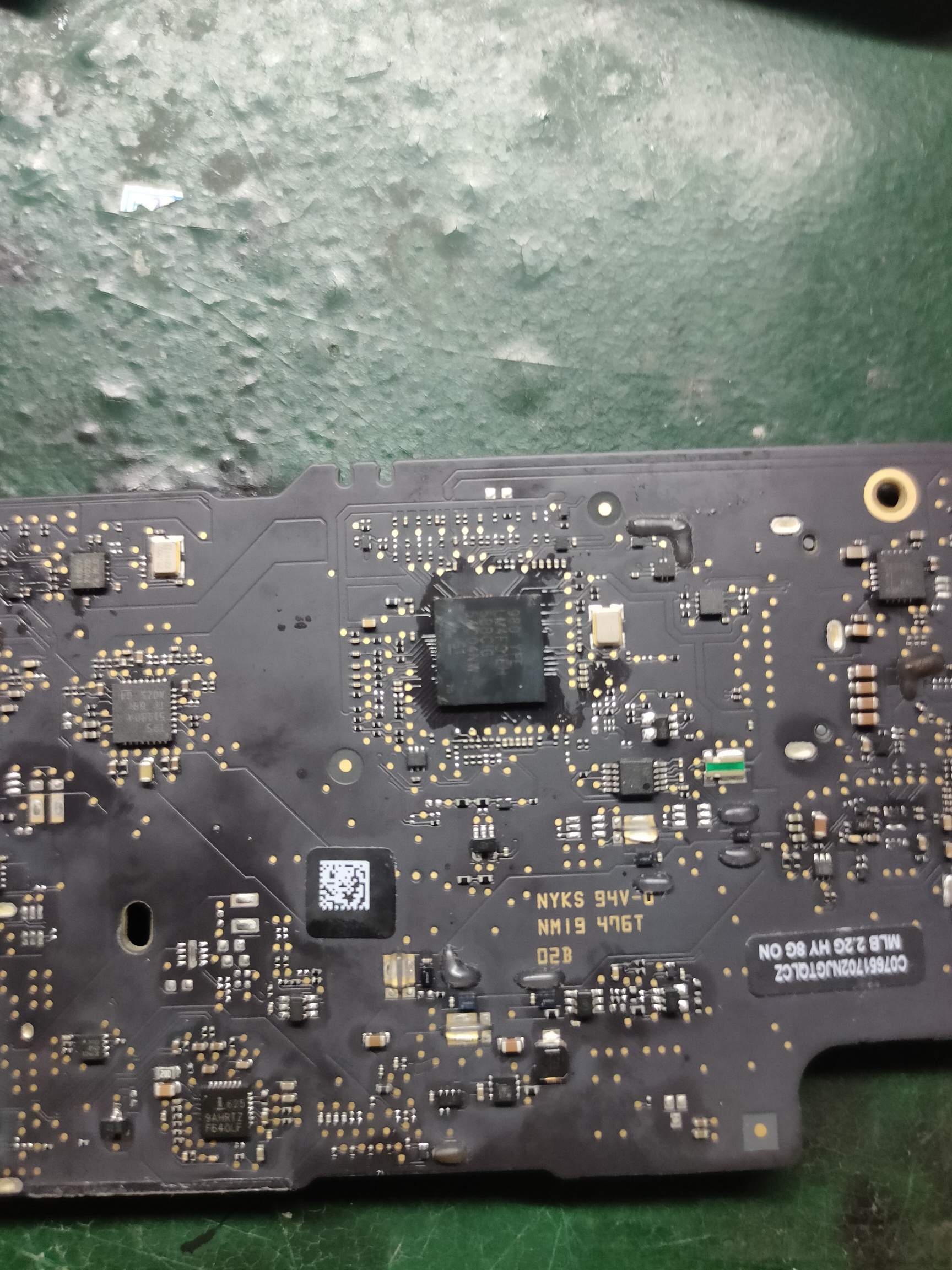

1.先外设 把SD卡和雷电芯片拨了,原现象
2.bios,EC,CPU换了原现象(CPU好板拔下值球的)
3.把内存排阻连锡原现象(明天寻思把内存拔了)
望各位老板多多指教
希望不是PCB板层问题

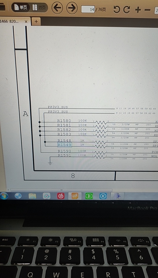

这里分享一些修好过的经验,同样电流0.45但有一些会掉一次,然后停在0.45。好多是经微进水的
修得最多是BIOS 5pin和6pin上拉电阻开路,二集体阻值线正常,容易让人忽略。如图上拉电阻R1549 R1548,
还有几例是EC复位电阻R2072轻微腐蚀,U2071短路,EC轻微腐蚀。
