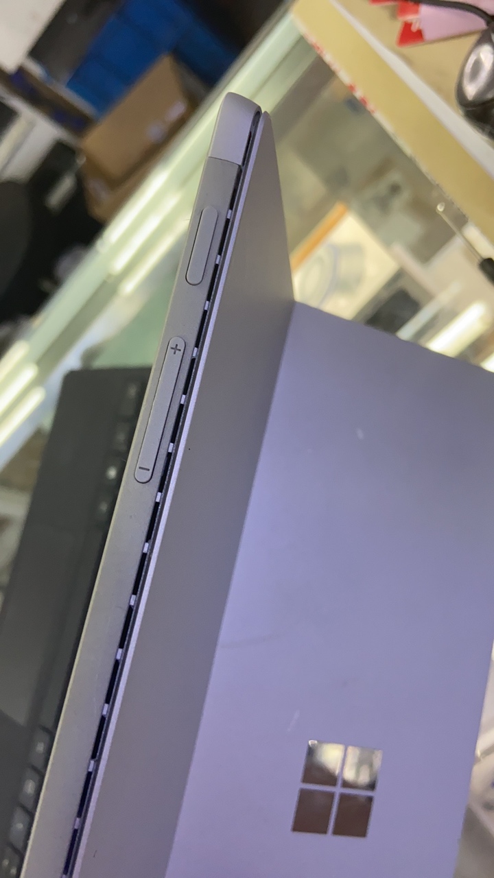

客户送一台surface pro 5,点不亮,电池坏,加热拆机,主板电源部分,修好亮机,结果客户过来拿机器发现键盘不能用,刚好有同样的机器,两个机器对换芯片,发现键盘都不能用,对换过来,恢复原样。surface买不到图纸,电路图,有没有那位大神研究出来的,愿意付费学习

4和5键盘电路是一样的   6根线     由飞思卡尔的一个芯片控制       带程序的       键盘里也是有一个飞思卡尔的芯片    它俩交互   这个修    得量  看具体那里有问题

作者: 维修18918901037    时间: 2020-8-12 11:56
surface 1724也碰到同样的问题,
作者: gmacelzmdxp    时间: 2020-8-12 18:45
这机器有个键盘芯片。换了应该就OK了。具体型号记不太清了。好像是17开头

作者: 天风科技    时间: 2020-8-27 20:17
17 开头的   6 脚芯片。。。屏 排线的  右上方。。。。

作者: 维修18918901037    时间: 2020-12-2 18:19
换了,真的好了。感谢

作者: 1325503305    时间: 2020-12-10 17:13
大神威武,,我换了也好了
