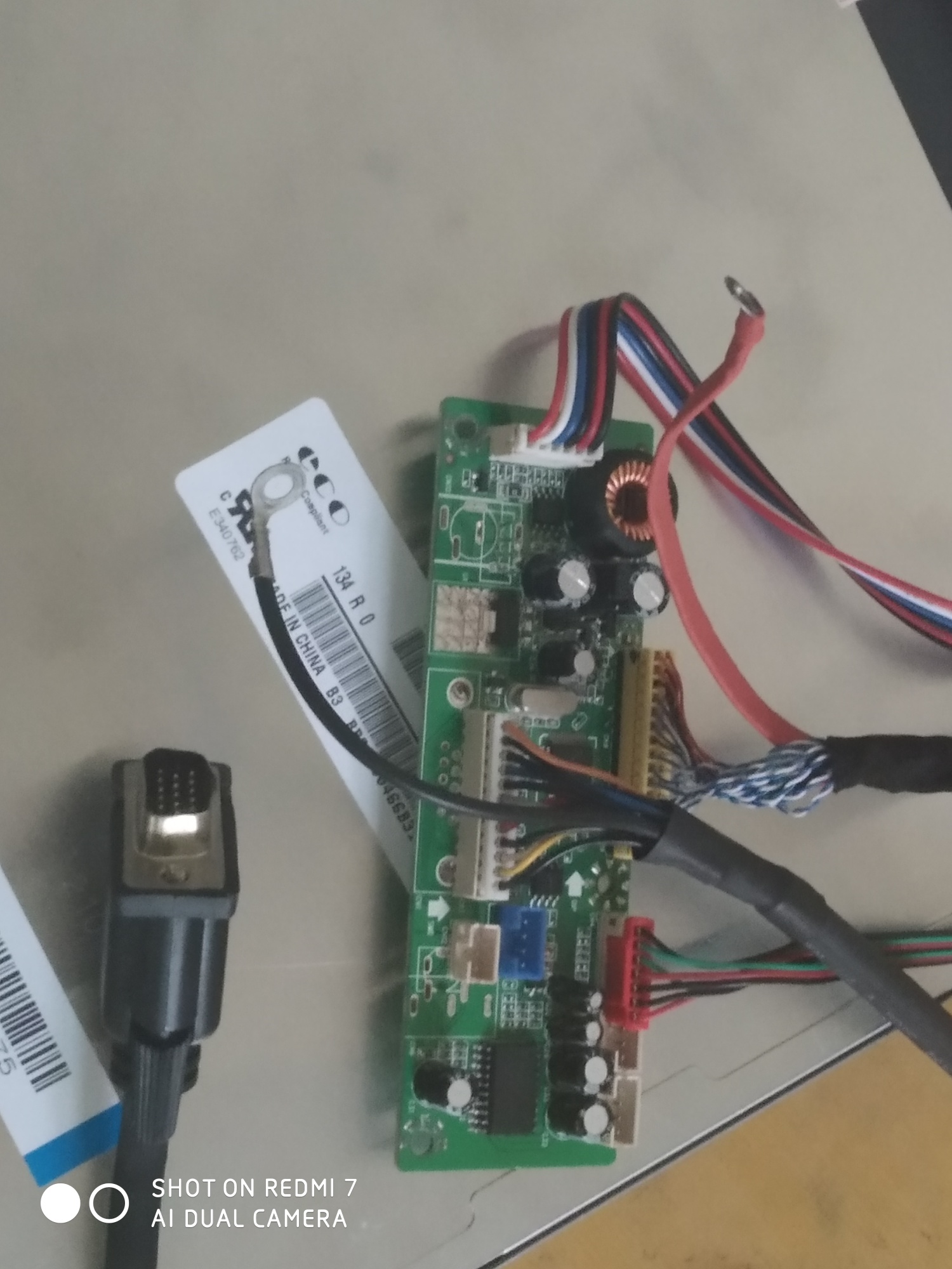

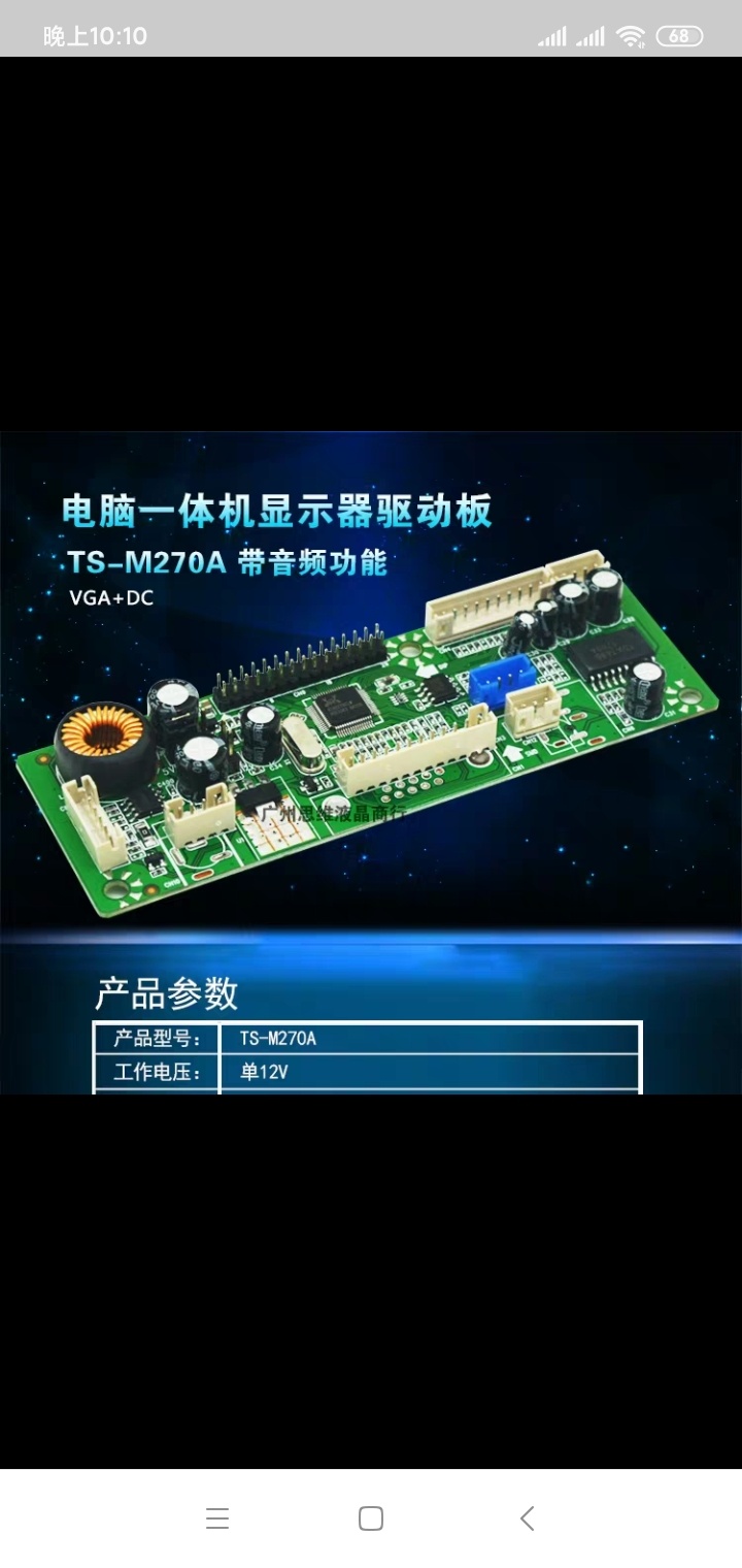

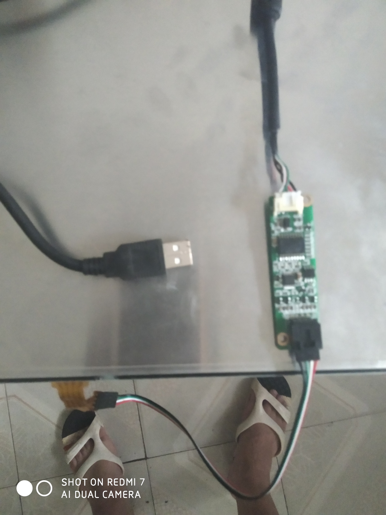

标题: 两条带圈的线不会 [打印本页]
作者: 徐某某    时间: 2020-6-25 22:28
标题: 两条带圈的线不会
图一中的两条线圈不懂放在哪
红色线圈那条是屏线里的
黑色线圈是vga输入线.
屏幕下方有个usb,是供电吗?那么驱动板还需要插12v供电吗
图三是驱动板,能换别的吗?例如?我看淘宝的驱动板很简单,直接驱动板12v带电源。。那个屏线,输入线没有线圈,还集成vga 。屏幕下方也没链接usb线。我也想这样
麻烦大家了。21.5寸的一体机屏幕。
作者: zhangxunhai    时间: 2020-6-25 23:29
好像你自己换不了,,,
作者: 维修公司    时间: 2020-6-25 23:35
那就是两地线呀
那两条线如果不会接的话,那估计越弄故障越大,,可能会把机器弄坏,,
作者: 123456胜华    时间: 2020-6-26 06:48
两圈是接地。主板12V拱电,高压板也需供电,主板接线你要在买家问清楚怎么操作的!
作者: 刘华人    时间: 2020-6-26 07:58
接在一起,然后用螺丝固定在壳上
作者: duanzhijun    时间: 2020-6-26 09:34
你们这些人啊     那是接220的都看不出来
作者: 不能再玩了    时间: 2020-6-26 10:31
接地的,随便上到主板固定的螺丝下面就可以了
作者: 徐某某    时间: 2020-6-26 10:42
不能再玩了 发表于 2020-06-26 10:31
接地的,随便上到主板固定的螺丝下面就可以了
两条都可以接在一起吗
作者: 不能再玩了    时间: 2020-6-27 13:56
徐某某 发表于 2020-6-26 10:42
两条都可以接在一起吗
                           可以的
作者: y0927    时间: 2020-6-27 17:25
这样的板上面接口都有定义字,自己看好就行,没什么技术。不要 接反就可以了
作者: duanzhijun    时间: 2020-6-27 18:25
这样的80%都不是干维修行业 的
作者: xxkl    时间: 2020-7-1 07:34
楼主此贴本来发在《开心一刻》的。么想到自己乐坏,发错地方了。。。。
