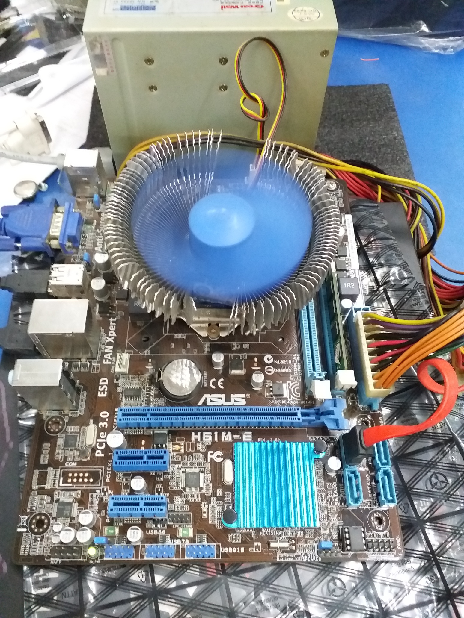

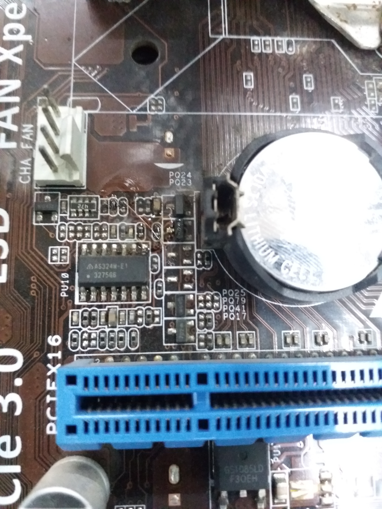

有时能点亮,有时掉电,能点亮时经常一会就花屏,经检测PLL供电有点低,1.6v,是由LM324控制产生,。
后来测到是分压电阻10k出问题,换了个拷机半小时一切正常

电阻问题,你飞线是干嘛的
点评
10K拆出来后,焊盘有个点掉电了,可能板老化了,不管了,有点位图就是爽,最近的3VSB飞线过去算啦。3.3/(11.5+10)*11.5=1.76准了。  详情 回复 发表于 2020-6-26 20:28

发表于 2020-6-25 16:04:42 | 只看该作者 来自: 广东广州 来自 广东广州
看不出主板上搞了哪个电阻
点评
LM324上面最右边的电阻  详情 回复 发表于 2020-6-25 18:18
回复 支持 反对
7#
发表于 2020-6-25 18:18:17 来自迅维网APP | 只看该作者 来自: 广东深圳 来自 广东深圳
Linshengqiang 发表于 2020-06-25 16:04
看不出主板上搞了哪个电阻
LM324上面最右边的电阻

发表于 2020-6-26 20:28:10 来自迅维网APP | 只看该作者 来自: 广东深圳 来自 广东深圳
korochi 发表于 2020-06-26 09:39
电阻问题,你飞线是干嘛的
10K拆出来后,焊盘有个点掉了,可能板老化了,不管了,有点位图就是爽,最近的3VSB飞线过去算啦。3.3/(11.5+10)*11.5=1.76准了。

感谢楼主分享的经验   刚好今天遇到一模一样的问题   一查分压只有1V  换掉10K电阻   分压1.8V正常了  亮机一小会儿就花屏的毛病成功解决了   只是搞不懂 这个问题怎么会引起花屏
