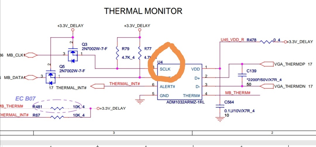

联想Y460P用鲁大师测CPU温度一直35度不变 ,其它测温软件也一样,导致风扇不工作,改常转嫌吵,bios刷N个了,CPU也换了,风扇控制ic也换了还是一个样!
请问一下大家是哪里的问题?图纸已上传,麻烦大师们帮忙看下温控电路是哪些,谢谢

作者: FANGDell电脑    时间: 2020-6-25 20:20
U4位置芯片电路是CPU温控电路,不要质问我,就是这么肯定。
作者: 天天.向尚    时间: 2020-6-25 20:45
不是U42吗大哥?有没有什么科学依据呀
作者: FANGDell电脑    时间: 2020-6-26 08:18
你告诉我这是U42?你戴眼镜吗?大哥

大兄弟,U4是显卡温控吧?显卡温度能正常显示,它会影响CPU温度吗
