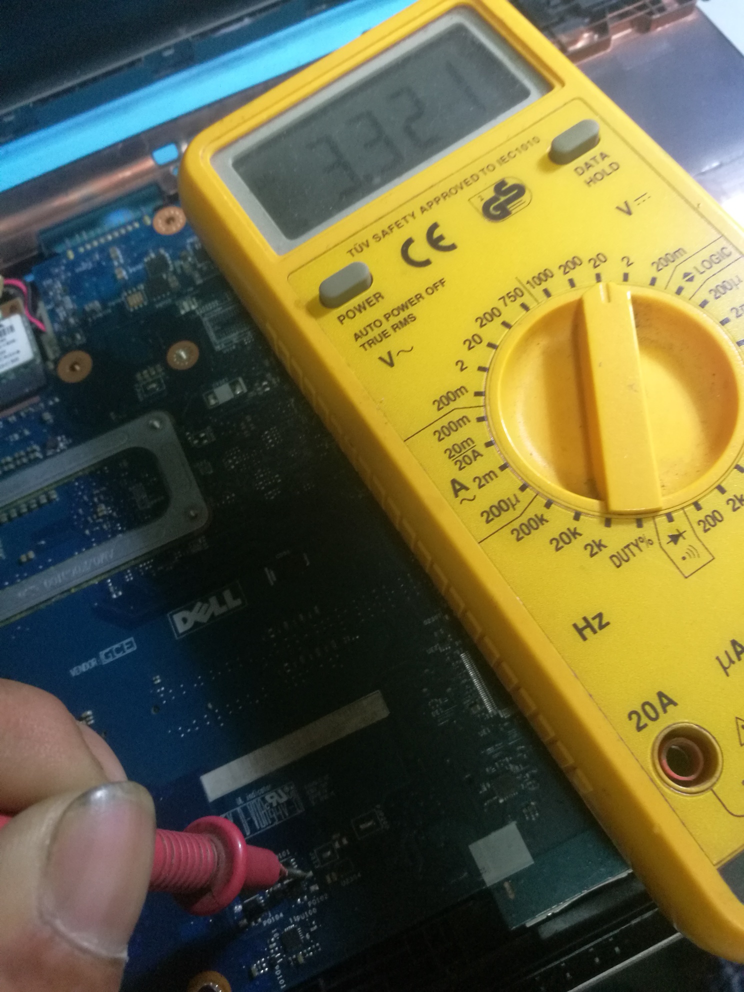

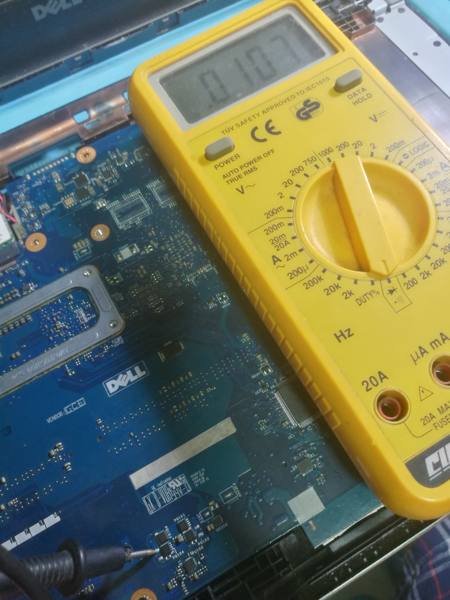

如题,待机0.008不触发。拆机观察发现读卡器芯片周边有电容腐蚀,碰下就掉了,先不管了。测待机芯片1225C有线性3V5V但没出待机3∨5V。打值发现pQ104接近短路心想拣到死鱼了,应该是待机5VALW某电容短路了

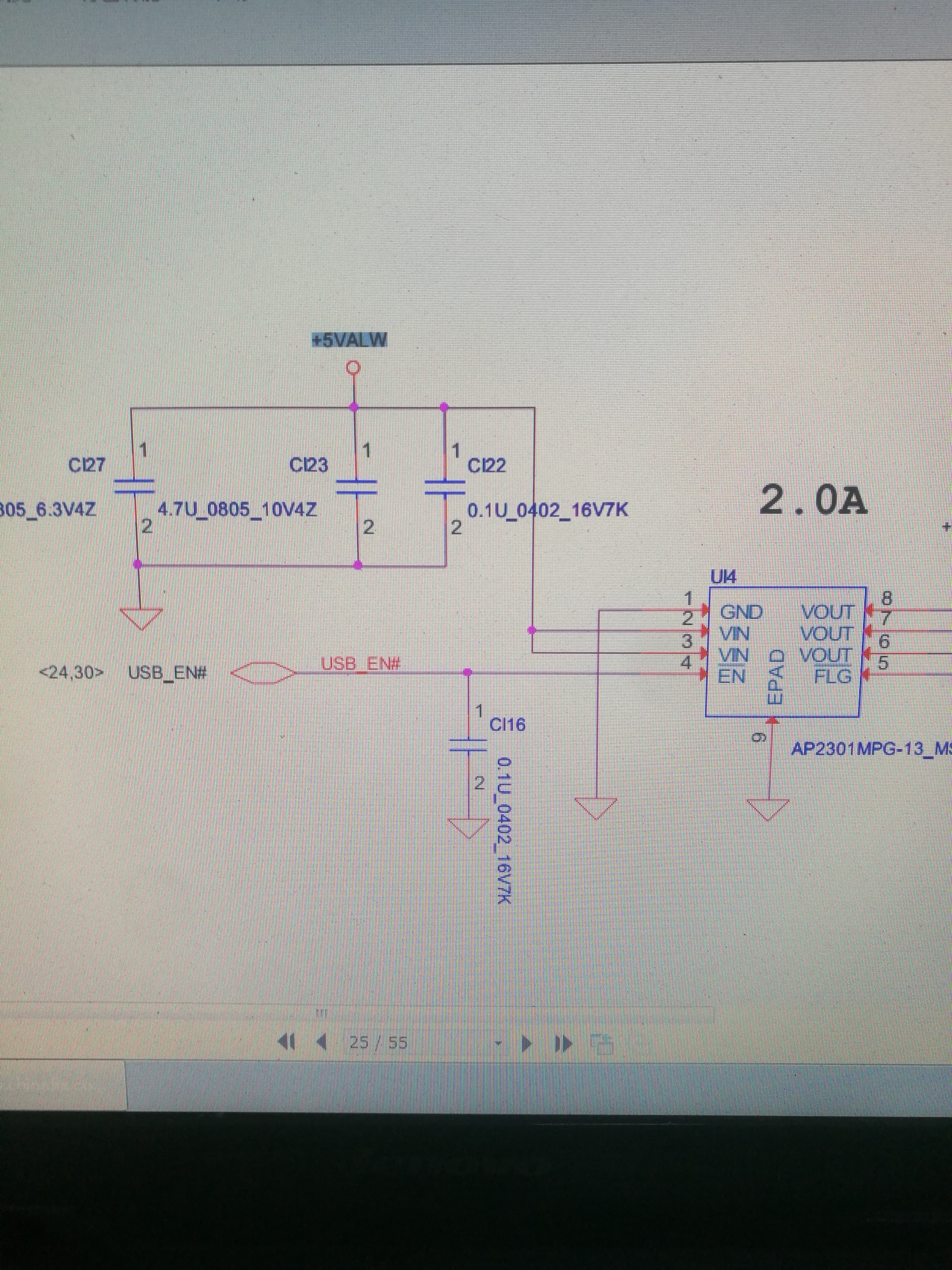

断开5VALwp版上焊点打值PQ104不短了,直接查后级,看下图纸发现这5V去了n个地方,还是烧吧。直接5V1A烧,全板无发热,提到3A烧发现u13这附近微热,提到5A烧发热明显会烫手了
看下有3个电容以为找到了,吹下来打值5V还是短路拆了u13也一样,不装烧起还是这烫,反面检查也没问题,郁闷了,应该是板层短路了,直接5A多长时间烧想烧穿试试,结果烧开了一点电流5A降到0.8到1A多不稳定的变就再也烧不穿了,打值短路点有十几欧了

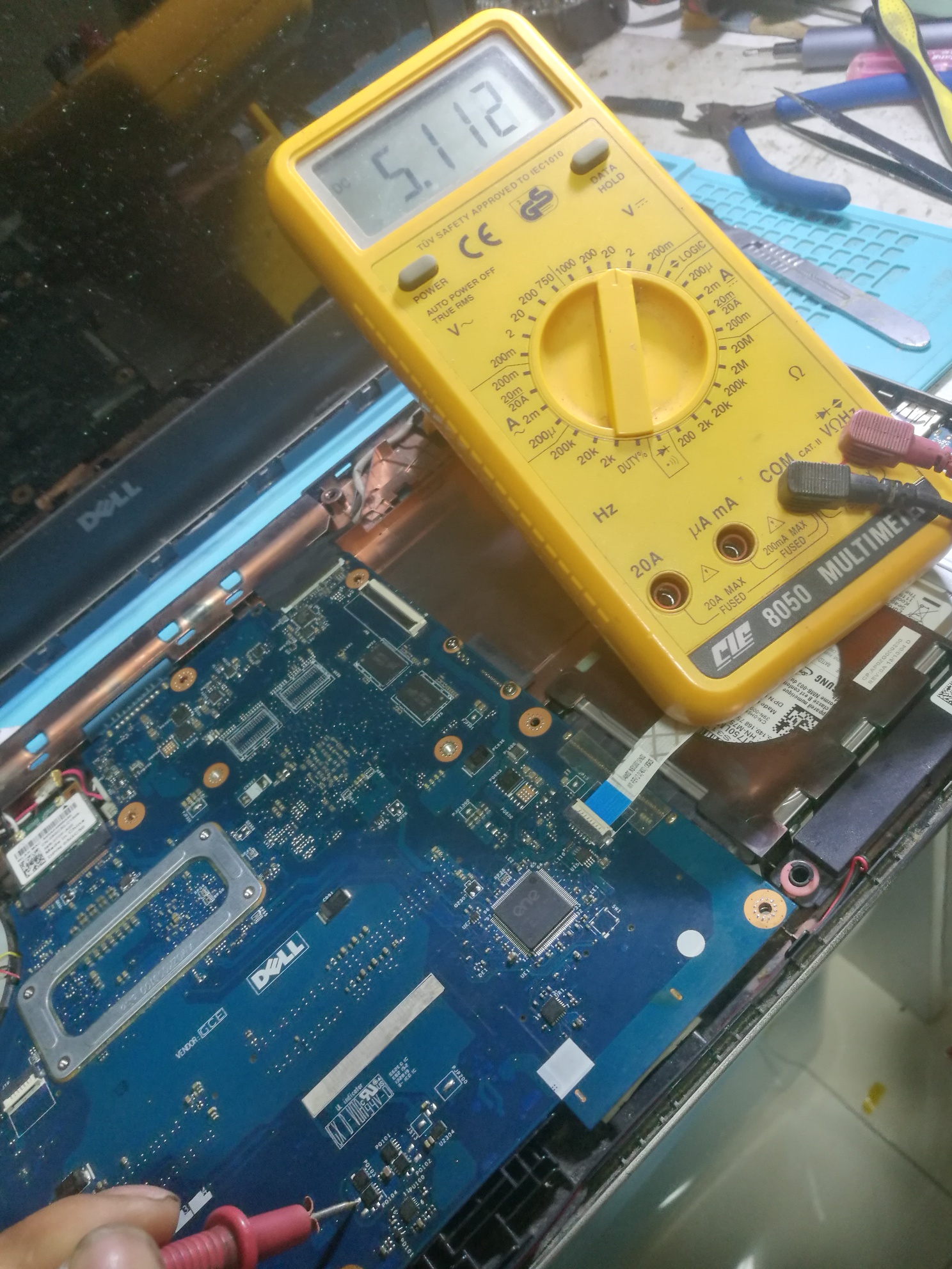

没办法,烧不穿又怕挖不准挖坏其它信号线还是放弃了,试了下这时待机5V3V都出来了,上电池上电也可触发灯也亮了但是黑下亮下闪,应该是5V电流过大保护了装机放弃维修
