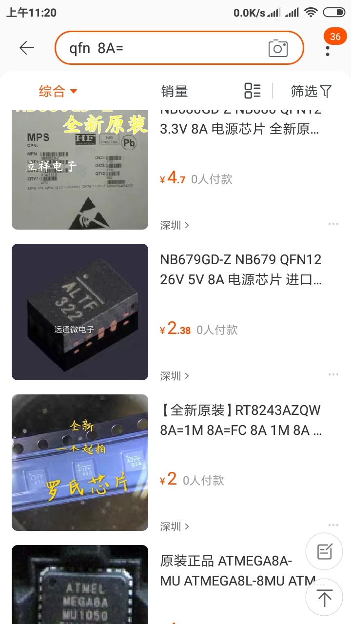

标题:
询问零件型号
[打印本页]
作者:
hoshin
时间:
2020-6-24 19:03
标题:
询问零件型号
询问零件型号 8A EM B1Z
作者:
资安通
时间:
2020-6-24 19:18
RT8243AZQW,用“芯片丝印8A=”在马家搜到的。
作者:
周杰伦维修
时间:
2020-6-24 20:32
拍图给淘宝 ,他会告诉你
作者:
lxzg
时间:
2020-6-24 20:44
可以肯定是Richtek的
如果8A后面没有=号的,你可以看看是不是RT8243AZQW
作者:
梓林1
时间:
2020-6-25 10:55
以后都用这个方法,就可以知道芯片型号。
作者:
梓林1
时间:
2020-6-25 10:58
(158.19 KB, 下载次数: 22)
下载附件
保存到相册
2020-6-25 10:57 上传
以后使用这个方法就可以知道芯片型号!
作者:
梓林1
时间:
2020-6-25 10:59
RT8243A 淘宝输入 8A开头 搜索就可以,我本来添加一个图片,不知道为什么就是无法上传。
作者:
卖电脑的小快乐
时间:
2020-6-25 11:21
你看淘宝不是有的嘛,多搜索一下就出来了
作者:
123456胜华
时间:
2020-6-25 12:17
长见识了,还能怎样操作。
作者:
kangxiuwen123
时间:
2020-6-25 12:26
问问卖芯片的都知道。。。。。。。。。。。
作者:
taihezhen
时间:
2020-6-27 10:40
大家都是好伙计,齐心协力
作者:
唐枫
时间:
2020-6-27 11:28
问问卖芯片的
作者:
金丝楠木
时间:
2020-6-27 13:40
丝印号是挺麻烦
作者:
张儒国
时间:
2020-6-28 20:05
万能的淘 宝,不是白叫的。
Powered by Discuz! X3.4
