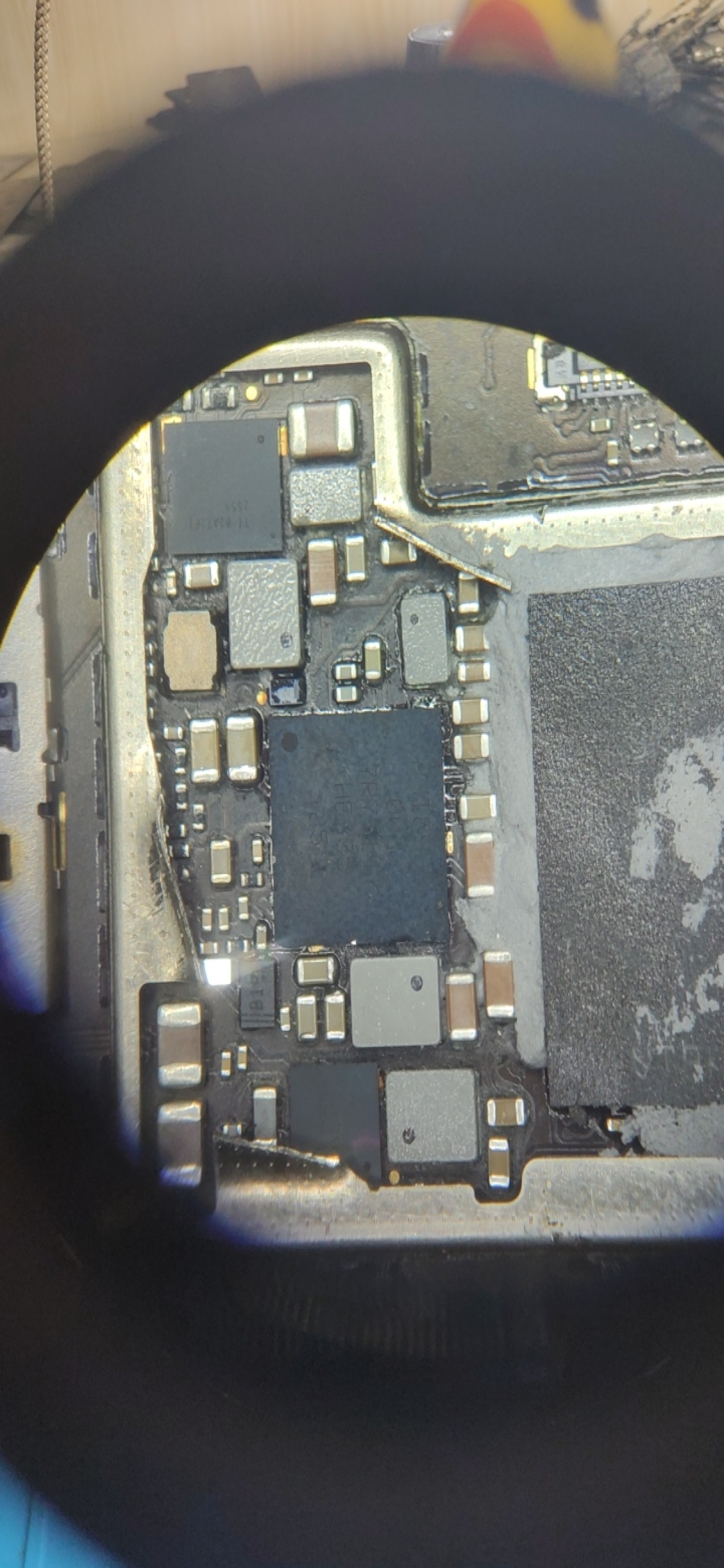

标题: 老哥们黑鲨一代按开机键到250ma然后归零 继续按就反复跳 [打印本页]
作者: Yukino    时间: 2020-6-24 17:31
标题: 老哥们黑鲨一代按开机键到250ma然后归零 继续按就反复跳
换了几个电源都不行  这种是什么问题?
[video=http://appatt.chinafix.com/pic/20200624/1592991113909870_376.jpg]http://appatt.chinafix.com/video/20200624/1592991110738138_62.mp4[/video]
作者: 13656667373    时间: 2020-6-25 01:34
需要电池开机才可以,200正常
作者: 影子丶    时间: 2020-7-18 00:54
你的电源线带电池数据?
作者: Yukino    时间: 2020-7-24 20:47
有修过这个的老哥们吗,  又遇到一个这种的
作者: Yukino    时间: 2020-7-24 21:12
Yukino 发表于 2020-07-24 20:47
有修过这个的老哥们吗,  又遇到一个这种的
上一次换了电源,重做 硬盘CPU都不行
作者: 坦克世界    时间: 2020-8-23 23:48
cpu是不是有短路  试着单独给cpu供电  慢慢调高电压 看他发热情况
