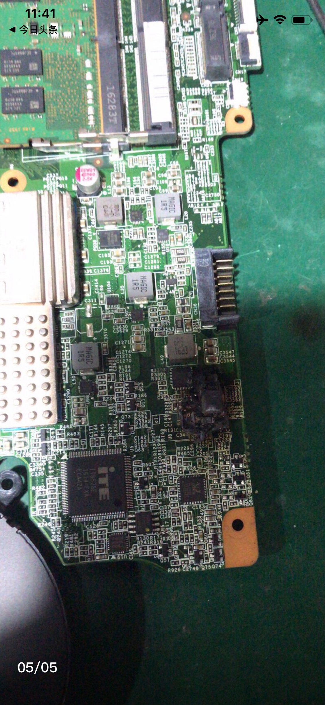

这个还能救吗

都烧成这样了,还是换板吧,稳定一些。
作者: 李璇    时间: 2020-6-24 14:03
场管和8692明显挂了
作者: 叫我雷锋吧    时间: 2020-6-24 14:30
可以尝试维修,看他给你的报价决定。
作者: 见人烦    时间: 2020-6-24 14:31
还是换板稳妥些
作者: 梦着你的梦    时间: 2020-6-24 14:49
修到是可以修          需要改线  改好之后不能用电池而已
作者: 钻石星辰---小王    时间: 2020-6-24 14:51
损伤这么大,没修的必要了,没有稳定性的

清理一下之后才知道能不能修了,,如果有点位会好一点
作者: Linshengqiang    时间: 2020-6-24 16:06
把烧焦的刮开 看烧伤的程度 严重或电路复杂的就换板
作者: 彭凌飞    时间: 2020-6-24 17:07
作者: 天阳科技    时间: 2020-6-24 19:41
先清理一下看看。 这种 修好了 不一定稳定

这个机器这个位置烧的很多 一般放弃电池线路 可以修亮机开机的
建议找专业的检测维修下

这个板的通病了。
