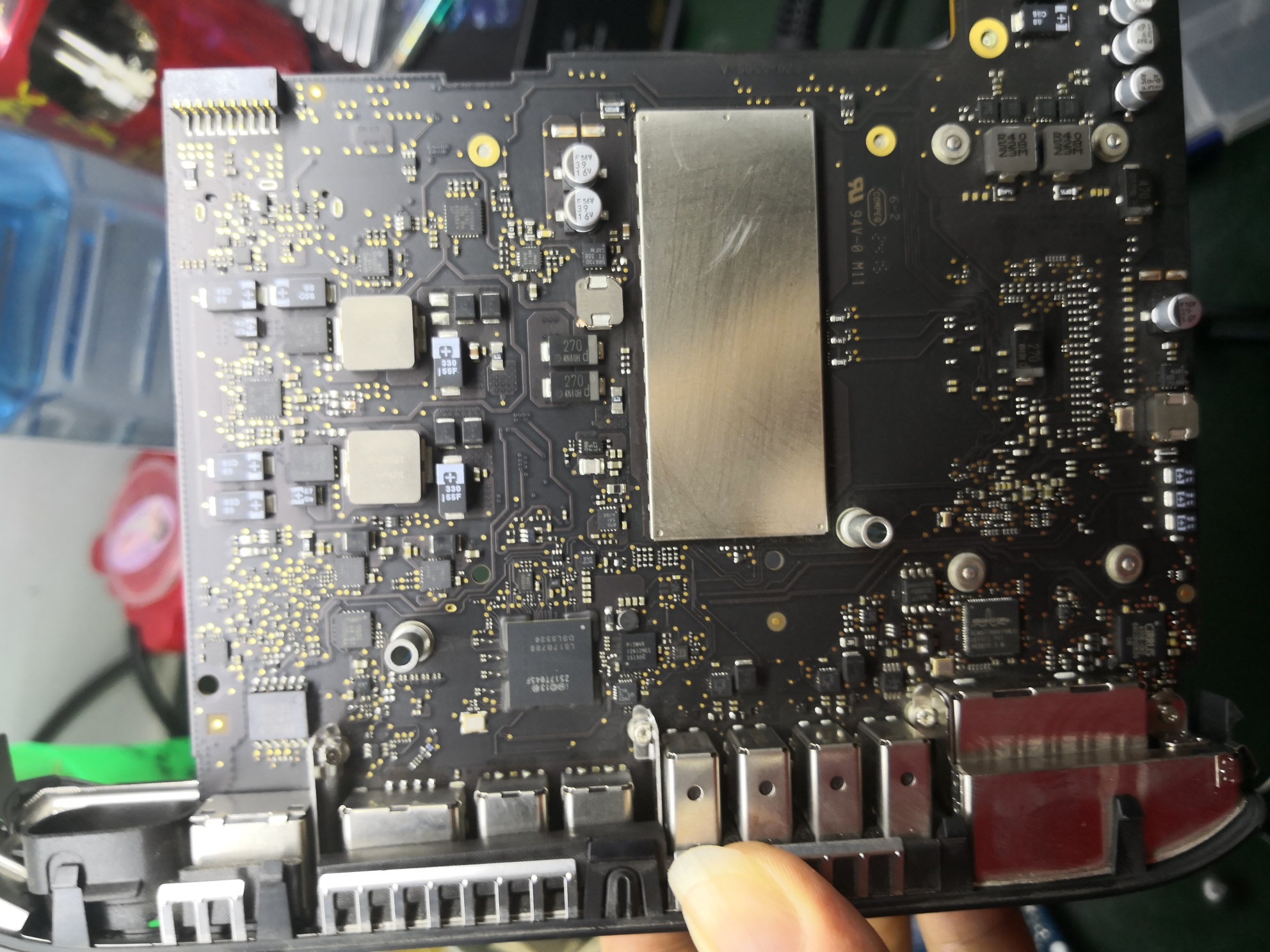

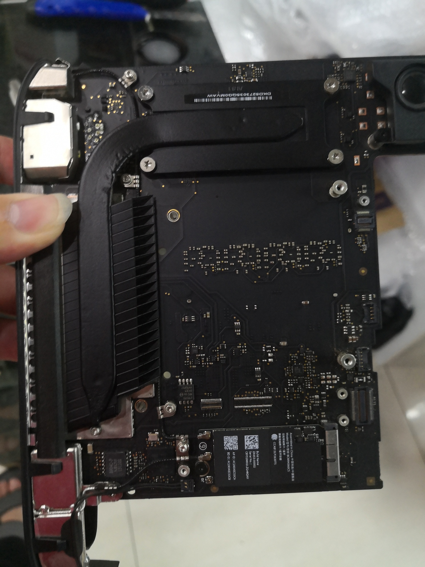

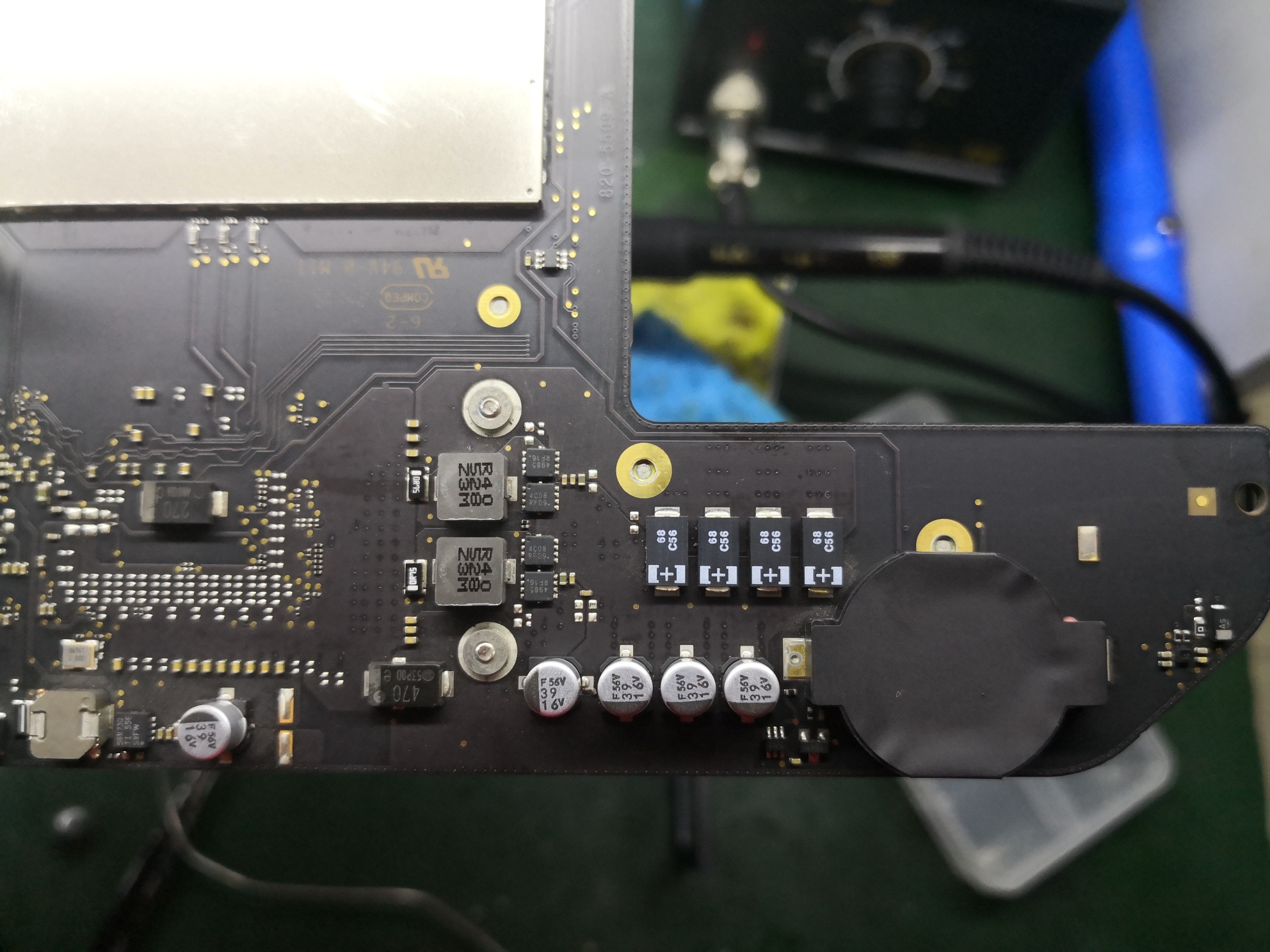

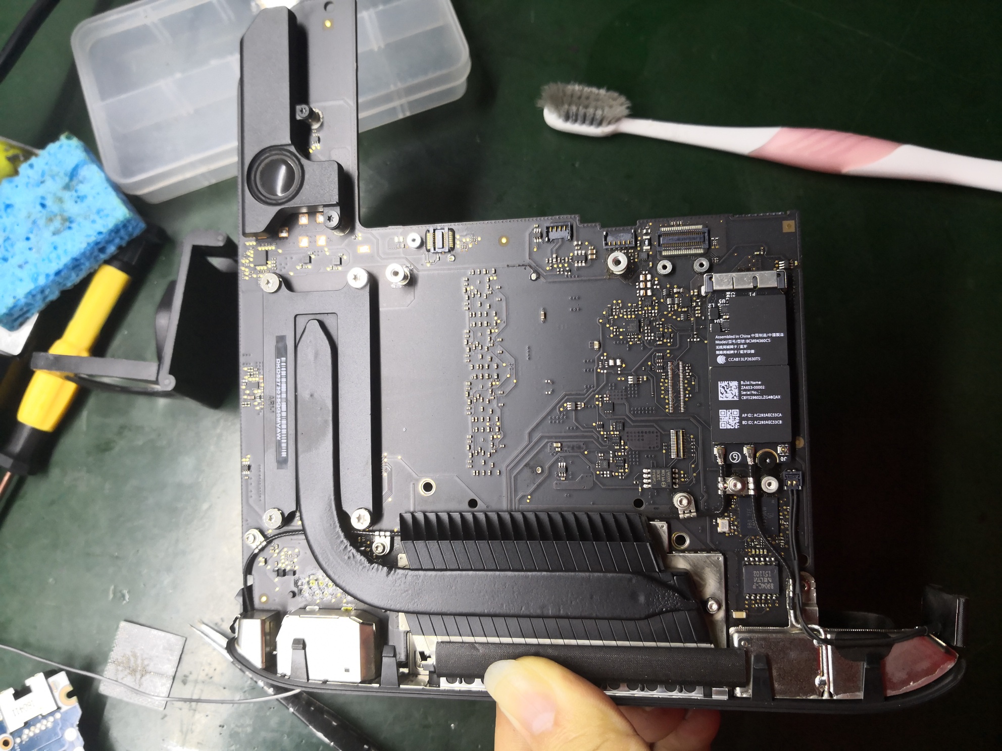

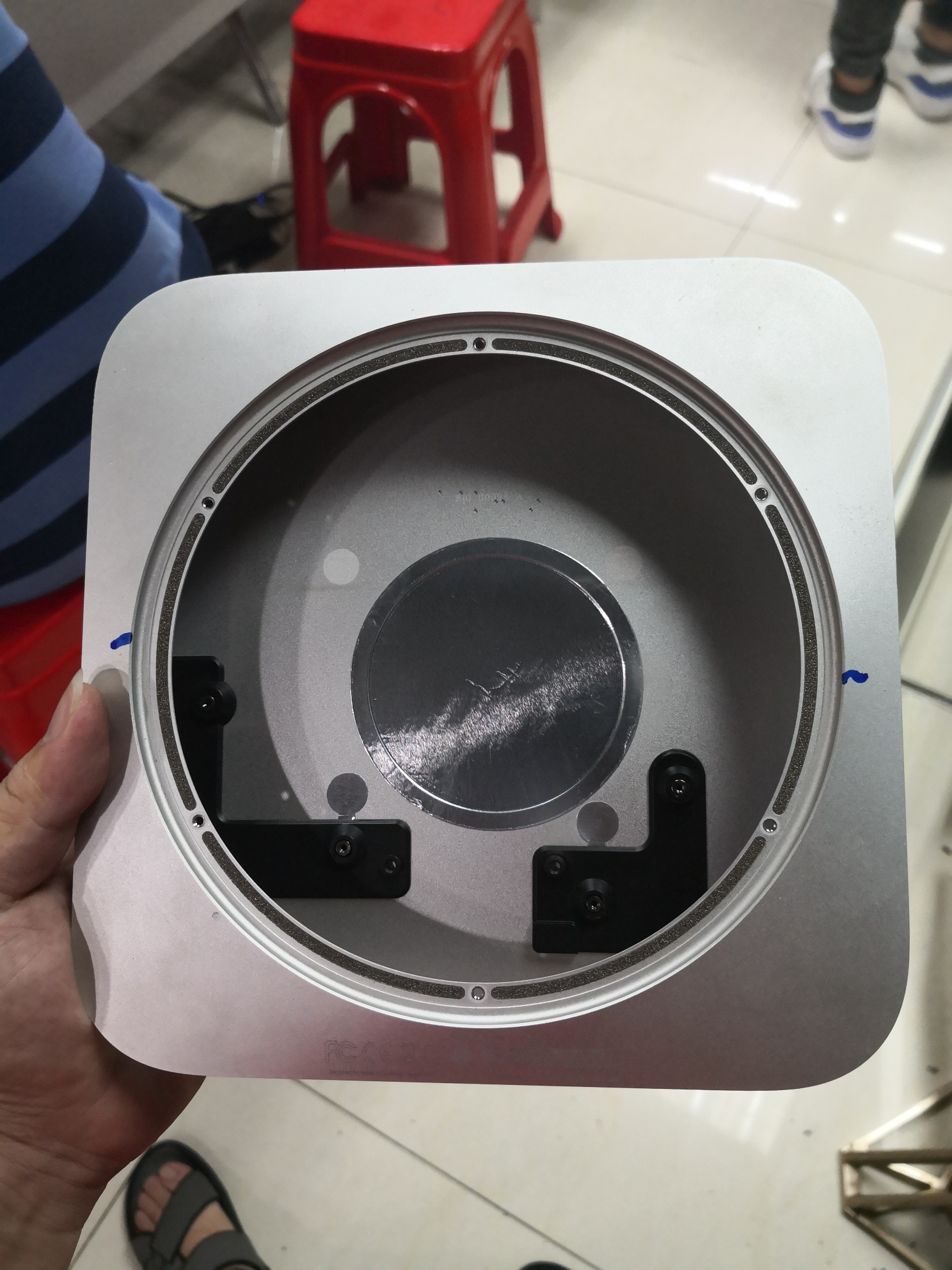

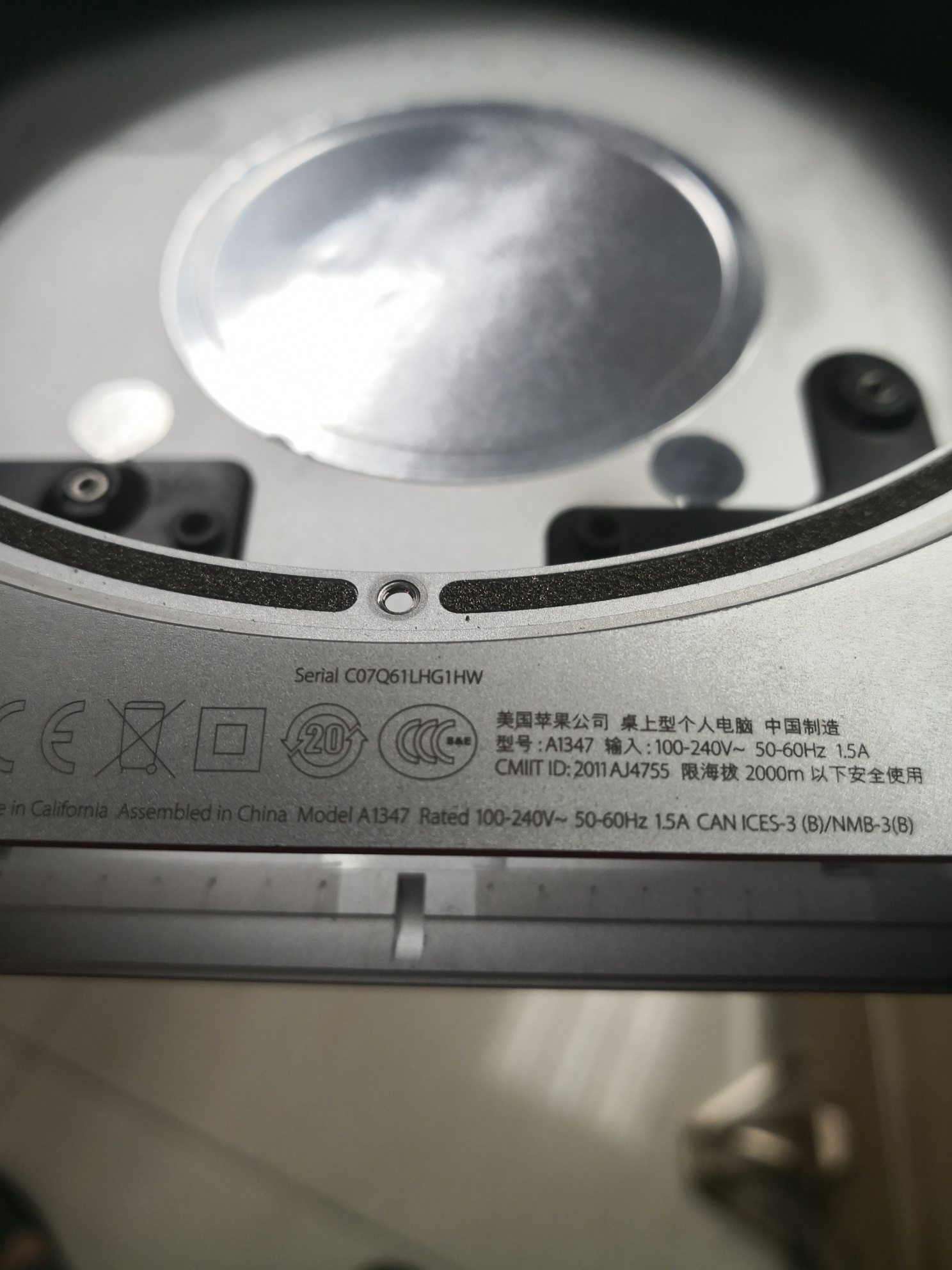

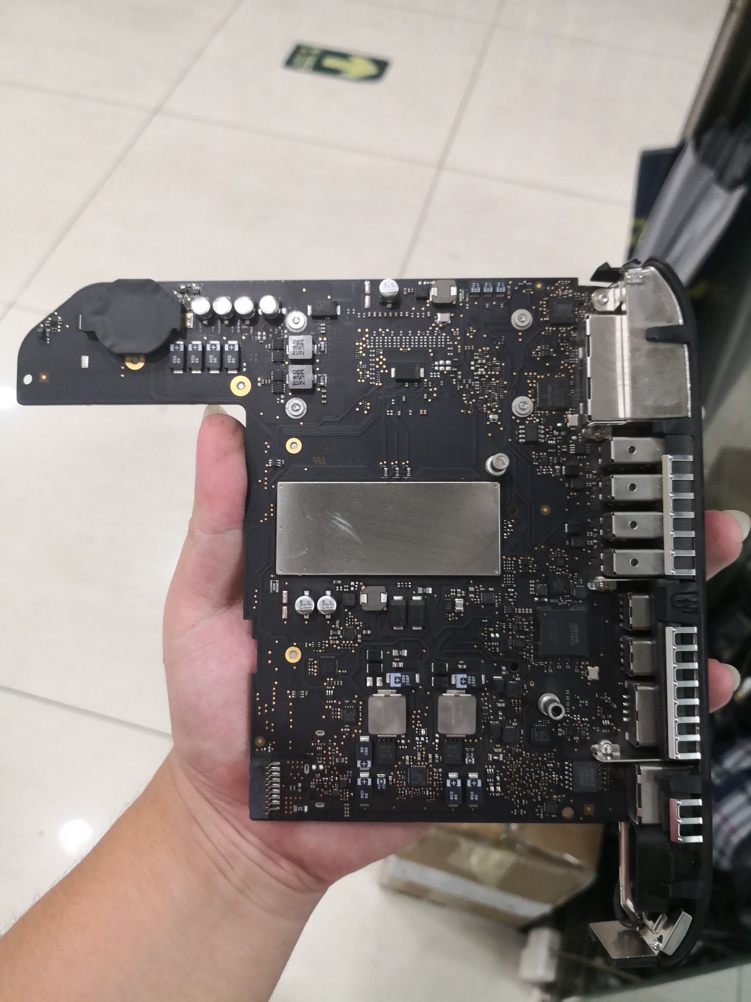

标题: 没事发几张图给大家,清灰的……… [打印本页]
作者: 韩维    时间: 2020-6-23 22:25
标题: 没事发几张图给大家,清灰的………
作者: zhx9544    时间: 2020-6-24 00:48
苹果这设计很好,拆过一台
作者: pengzijin    时间: 2020-6-24 06:45
这是苹果一体机吗
作者: syejings    时间: 2020-6-24 09:43
洗得好干净。
作者: chenjm86    时间: 2020-6-24 10:44
没啥用
作者: shjcpc    时间: 2020-6-24 12:14
pengzijin 发表于 2020-6-24 06:45
这是苹果一体机吗
MACmini主机
作者: 840031813    时间: 2020-6-24 12:57
拆过一台换固态硬盘  不怎么好拆
作者: 快乐好了    时间: 2020-6-25 16:40
给愿意分享经验的人加分
作者: redfish133    时间: 2020-6-26 08:43
                            还没拆过。
作者: t252970629    时间: 2020-6-30 09:53
做工一流,工艺品
作者: hanjia    时间: 2020-6-30 23:54
请戴手套及尽可能用专用工具清灰尘(手腕戴放电环)!
作者: zwjxidian    时间: 2024-7-16 17:03
苹果贵在品质,不得不承认做工非常好
