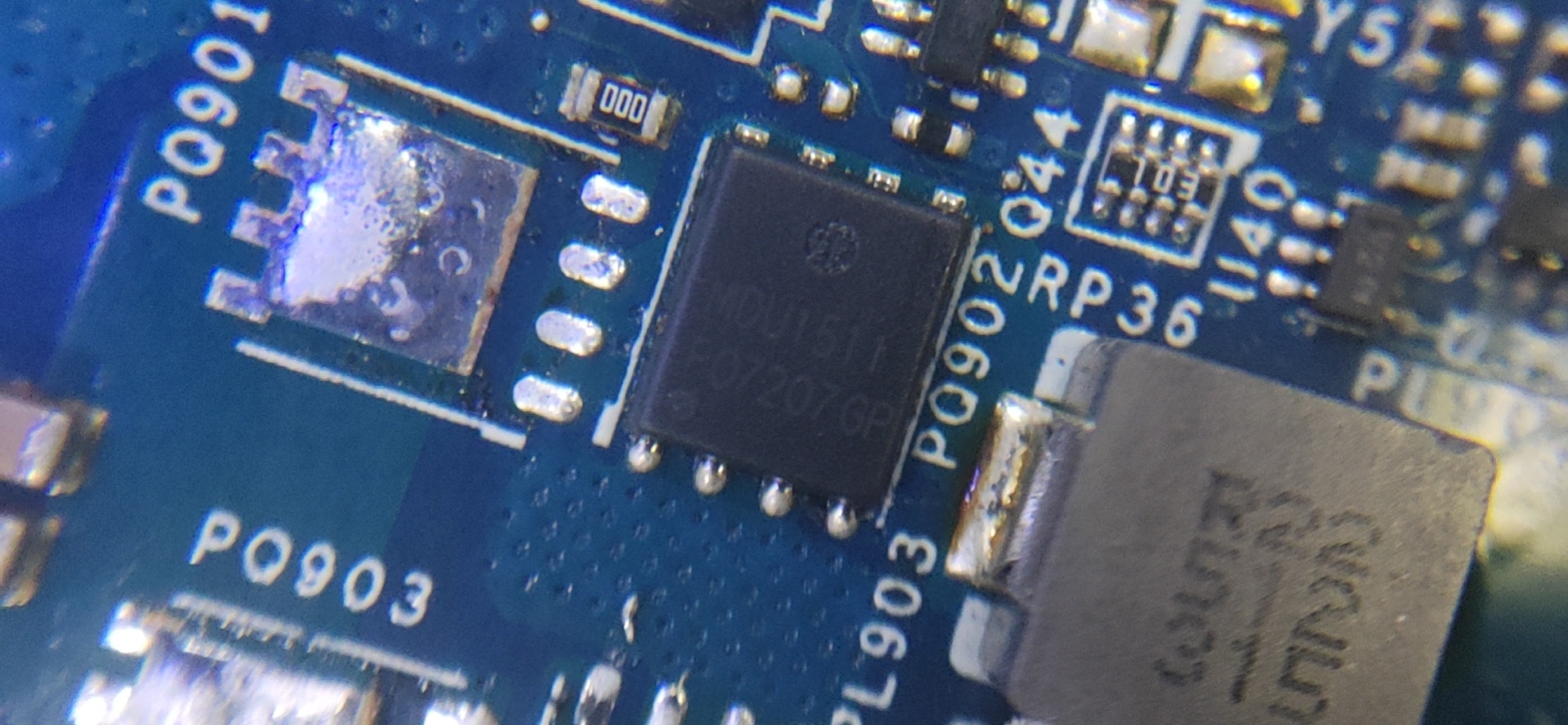

外星人 15 R2 接到手的时候是 用电池不开机、电池应该是一点电都没有了、用电源可以开机、提示电源已接通、未充电、
那就直接换个充放电芯片喽、BQ24780 换后故障依旧、
那就详细的检测一下吧!
不插电池检测 : 1-2脚 主攻点20V 、 3脚20V、  4脚26.6V、 5脚3.3V、  6脚2.7V、 25脚5.7V、 26/27脚 0.2V、
插上电池检测 : 电池供电瞬间有一下、然后就没有了、后来把cmos 电池放电、发现供电有了、14V-15V 的电压、
不会就这么简单吧?当然不会这么简单了、
用客户的电源、我插上不开机的时候还行、一开机、充放电芯片 发烫、充放电上MOS 管 PQ704 发烫、
没想太多、直接又换了一个充放电芯片、更换PQ704\PQ707 充放电的上下管、还有后续的滤波电容、除了电感、充放电电路上的元件都换了、
就是发烫、然后电池的线也特别热、因为没有这个电池、没有这个电源、这个时间 也找不到了、所以今天就修到这里了、 明天继续、
如果哪位大神遇到过此类问题、求指点迷津、万分感谢!!!
作者: pengzijin    时间: 2020-6-24 06:42
换掉保护隔离管子  这个机器有通病
作者: sdweixiu    时间: 2020-6-24 10:41
隔离管子第二管  遇到过量着正常  就是不充电  换了OK
作者: chenjm86    时间: 2020-6-24 10:46

我现在是充电 、但是 PQ704 跟电池充电线 烫手 烫的手都不放不住、怕着火啊!

这个 管子 换的话 有什么要求么 /? 我换了4466  再我换之前的 他是6426
作者: super584521    时间: 2020-6-24 13:34
补充一下、PQ701\PQ707 两个也热、发烫、 充电的时候烫手、放不住、怕着火、怕返修、
这两个 管子 换的话 有什么要求么 ? 我换了4466  再我换之前的 他是6426 但是手里没有6426
作者: pengzijin    时间: 2020-6-24 14:47
要大功率 不然几天就烧
作者: 维客科技    时间: 2020-6-24 14:49
换个8A开头的,30V40A的,试试

最后把 PQ701 PQ707 还有PQ704 都换了、但是热的问题依然存在、 只有在不充电或者电池充满的状态下才可以、温度才正常 !!!!
作者: super584521    时间: 2020-6-24 18:00
最后的结果发出来就没有了、不知道为什么 !重新再补发一下吧!
终结 : PQ701 PQ707 PQ704 换成了 (MDU1511)  充放电IC 电路上的mos管跟电容除了电感没换都换了、
现在是 充电的时候发烫、充满后就正常了、或者不充电温度就正常了、
现在就是测试吧! 测试一两天如果没问题了就可以了!

总结 更换PQ701/PQ707/PQ704 ,
更换成1511MOS
充电时发烫 充满后或者不充电的时候正常
测机1/2天 如果可以了 就通知客户了
