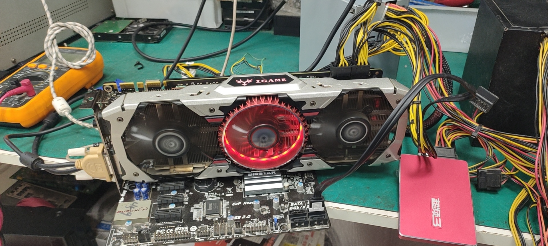

标题: 七彩虹1070ti有时显示,有时不显示维修

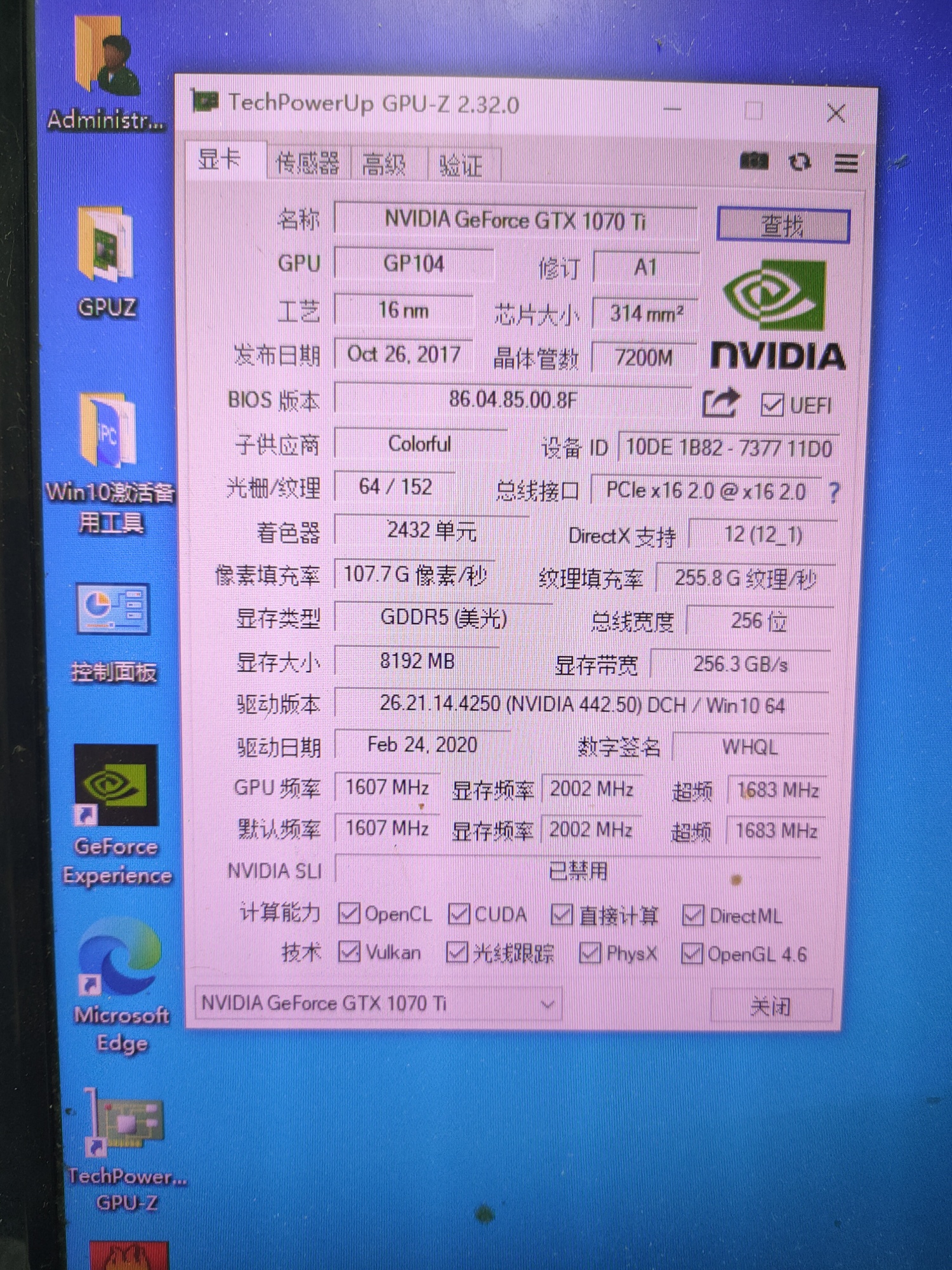

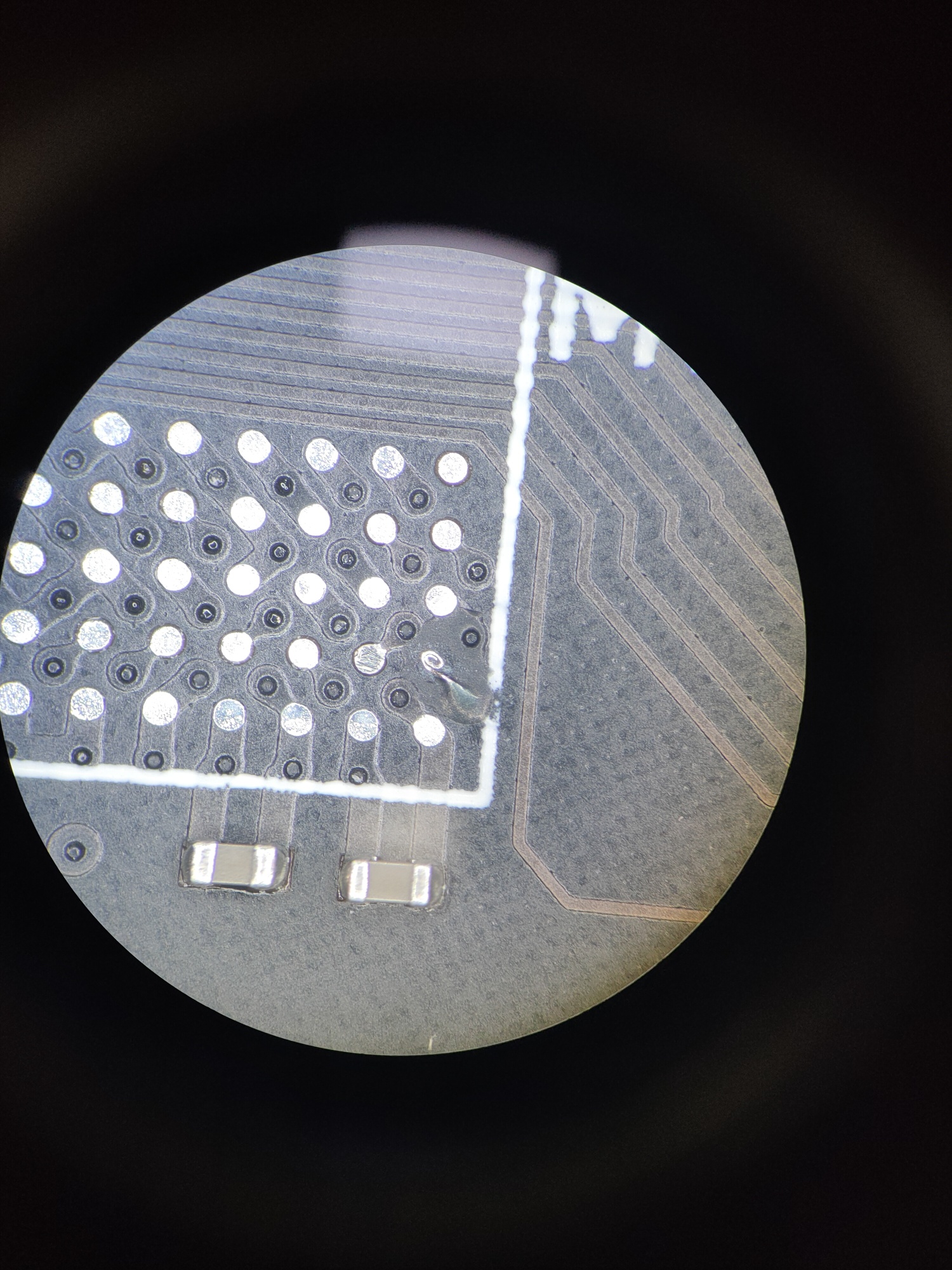

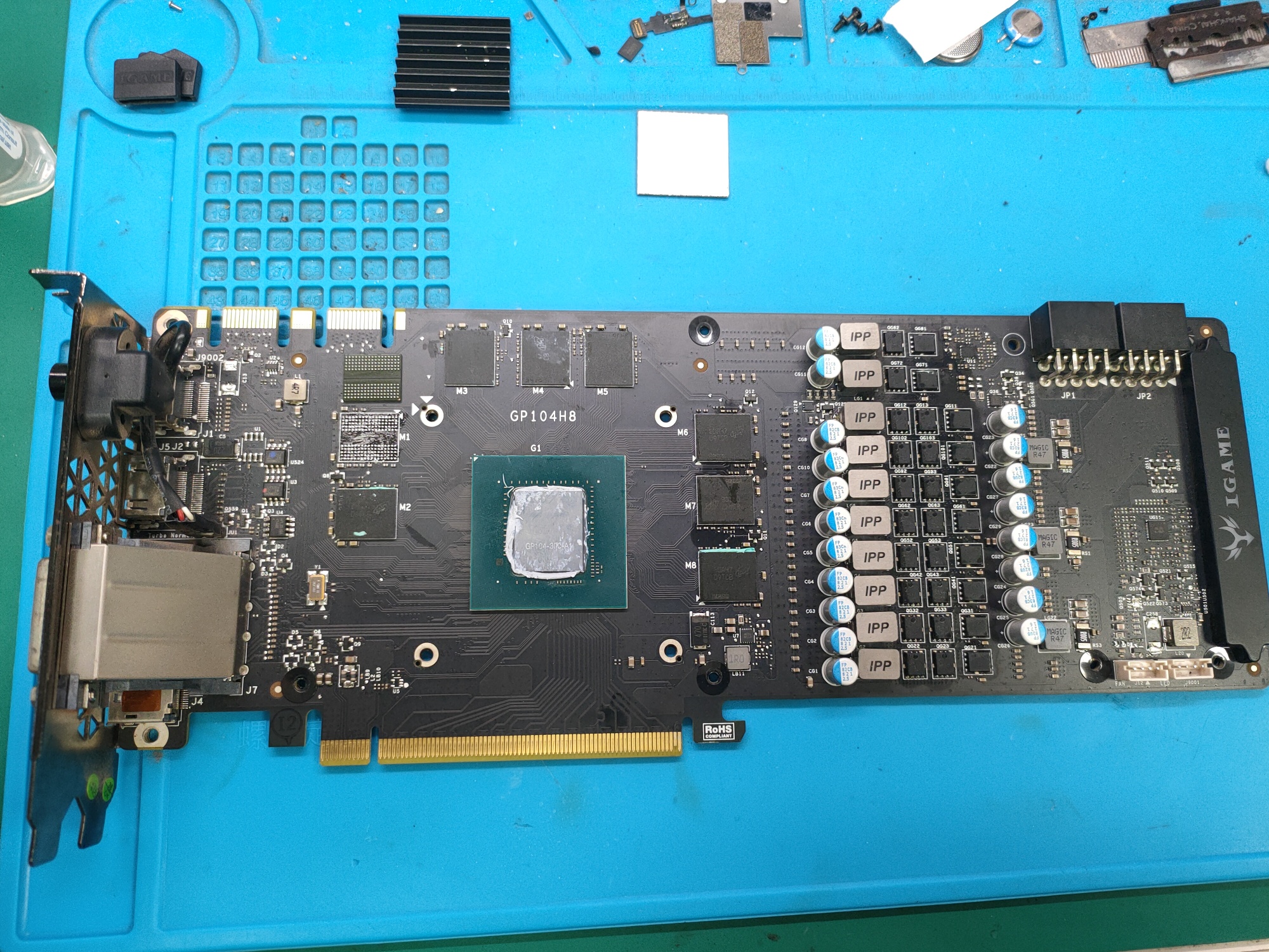

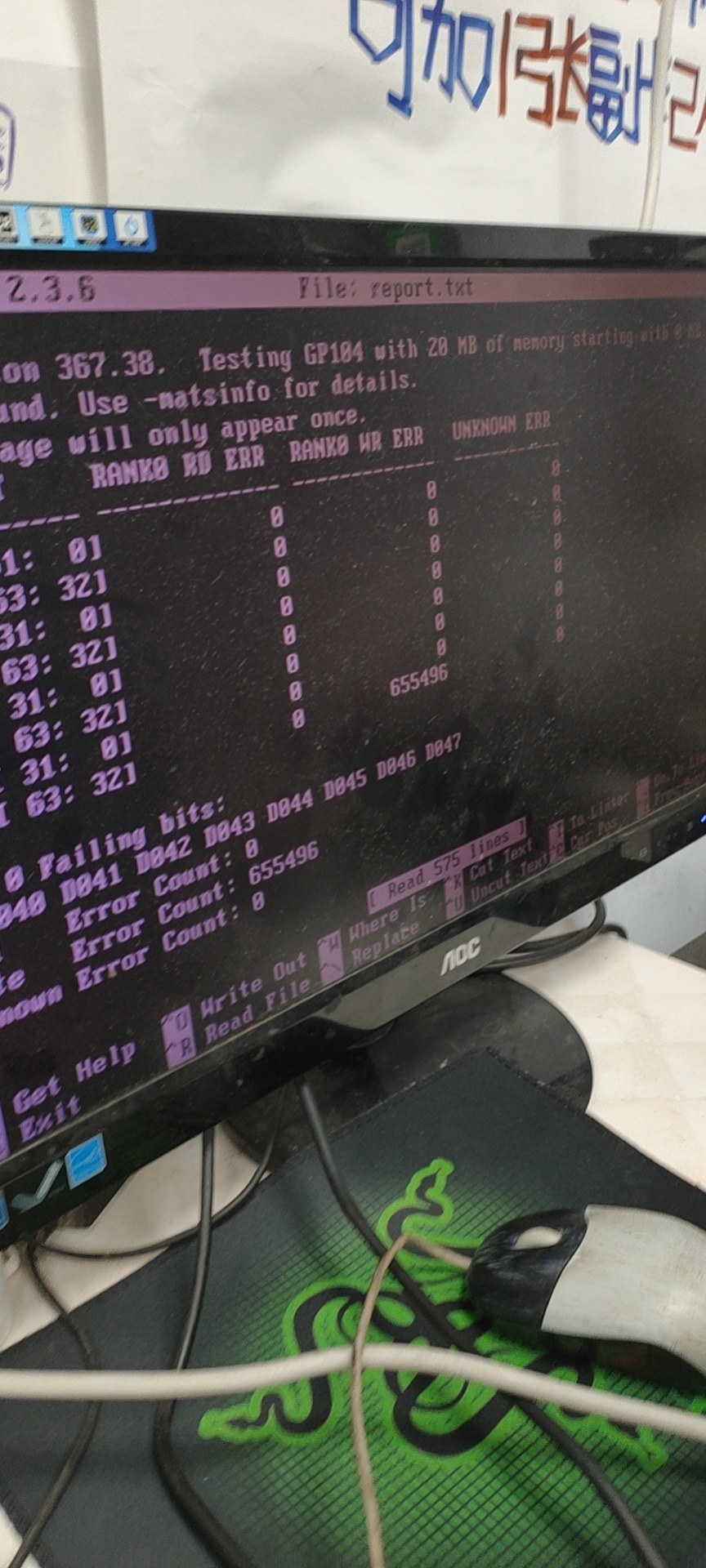

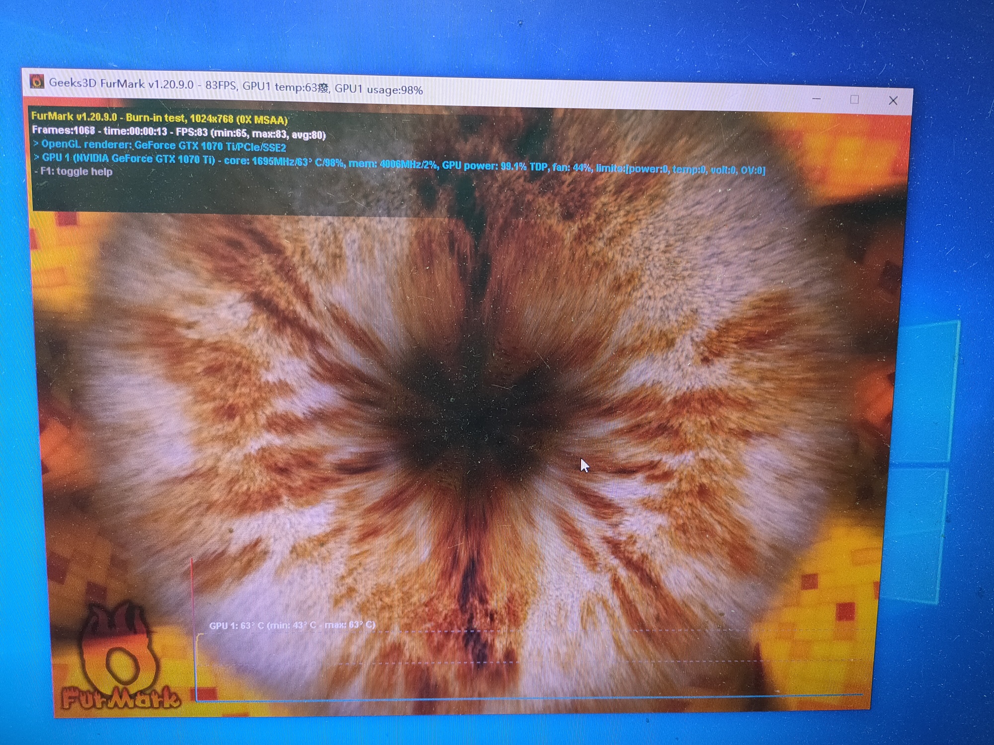

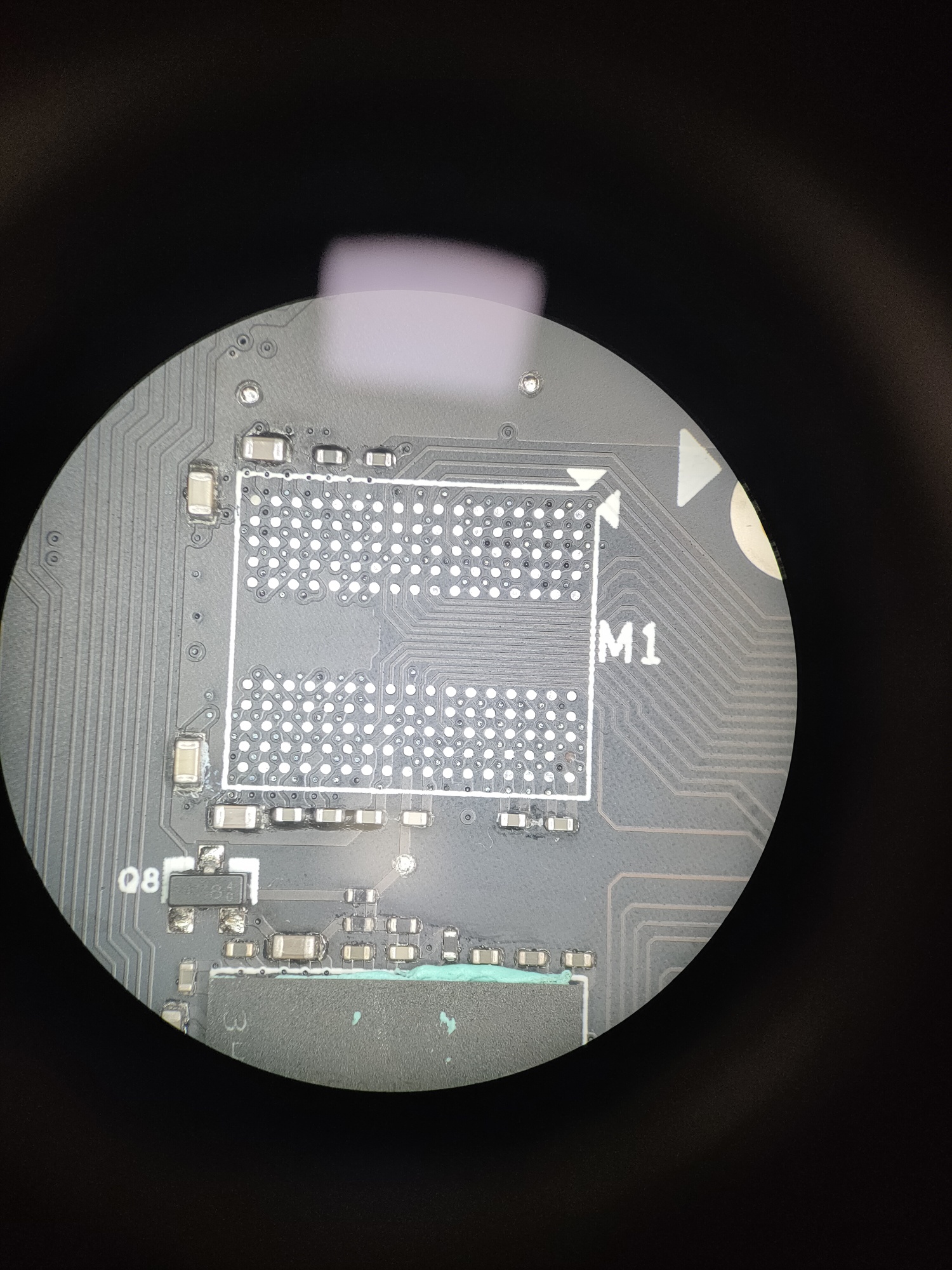

一片1070ti有时候不亮机,d区高位显存焊盘掉点

你怎么知道是那个显存有问题的呢
作者: 老吴来了    时间: 2020-6-29 18:33
张顺峰 发表于 2020-06-29 17:20
你怎么知道是那个显存有问题的呢
他有厂家内部的显卡测试软件
