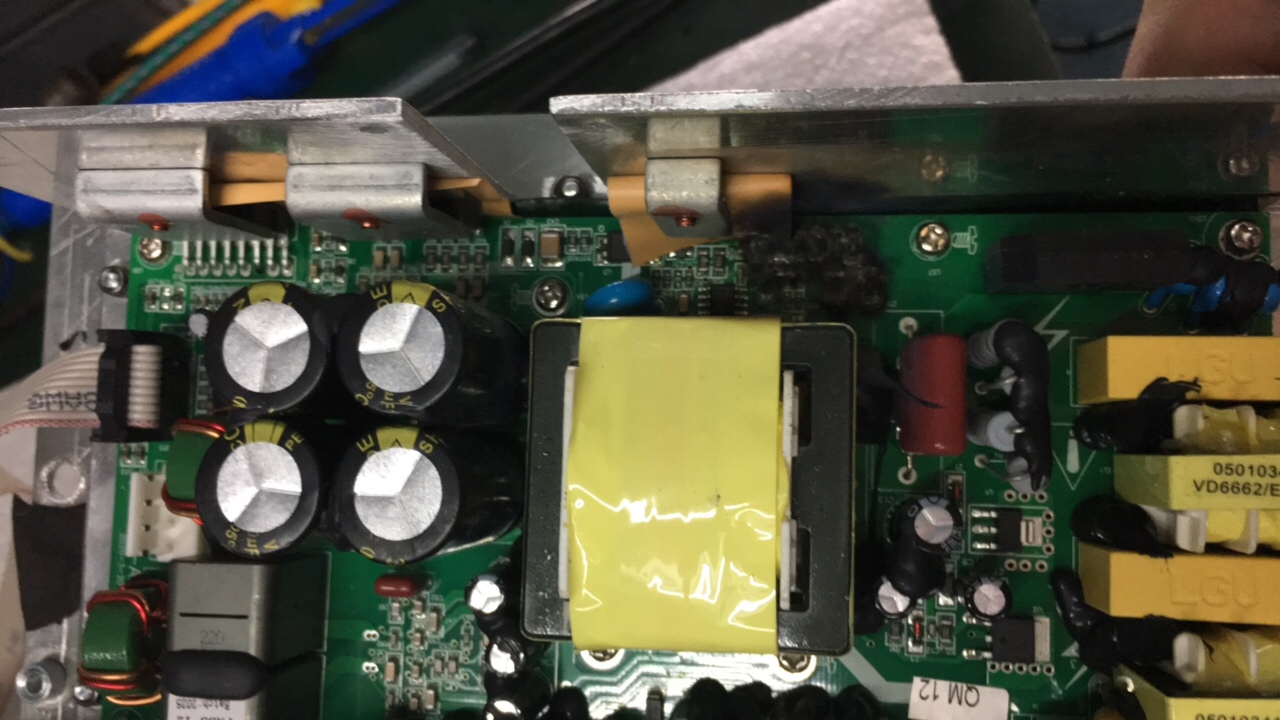

431  光耦 反馈电阻 启动电阻  尖峰二极管  整流桥  变压器  主芯片  MOS管 你总得查吧 大电容有多少V呢

完美修复!

炸电源都是套路,MOS管,驱动IC,电流取样,服务器电源才是头痛。

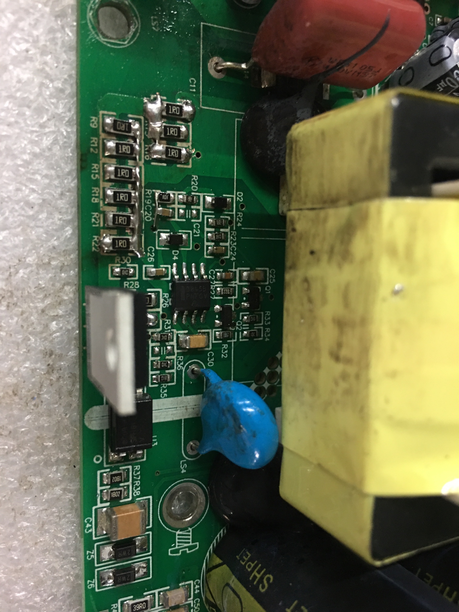

作者: pfvl2008    时间: 2020-6-23 11:45
这么多1R0,并起来有没有0.1啊

放心收钱。

我不知你是么地方翻车,我这个就是重点查振荡频率和过流检测和是否重载!!!
