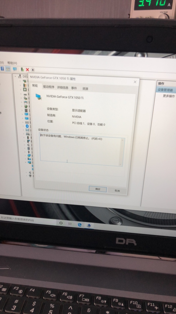

Ë­ÄܸæËßÎÒÏÔ¿¨43 ÄÇÕâÊÇË­ÏÖʵµÄÄØ

¼¯ÏÔÒѾ­±»ÆÁ±Î ¶ÀÏÔ43 ÄÇÊÇË­ÏÔʾµÄÄØ

·¢±íÓÚ 2020-6-23 08:52:59 | Ö»¿´¸Ã×÷Õß À´×Ô£º ºþÄϳ¤É³ À´×Ô ºþÄϳ¤É³
¿Ï¶¨ÊÇÏÔ¿¨ÏÔʾµÄ£¬Ö»ÊÇÏÖÔÚÏÔ¿¨²¢Ã»ÓÐÕý³£¹¤×÷£¬Çý¶¯¸Ð̾ºÅѽ
ÍÆ¼ö
·¢±íÓÚ 2020-6-23 09:00:35 | Ö»¿´¸Ã×÷Õß À´×Ô£º Õã½­ À´×Ô Õã½­
ÎÒÓöµ½¹ýÓÎÏ·»¨ÆÁ£¬ÓÃѹÁ¦Èí¼þÒ»ÅÜÒ²»¨ÆÁµÄ£¬ÊÇCPU»µÁË¡£

·¢±íÓÚ 2020-6-23 11:01:32 | Ö»¿´¸Ã×÷Õß À´×Ô£º °Ä´óÀûÑÇ À´×Ô °Ä´óÀûÑÇ
ÄãµÄÏÔʾÆ÷Êý¾ÝÏß²åÄĸö¿Ú×Ó£¬¾ÍÊÇÄĸöÏÔ¿¨ÏÔʾµÄ°¡
²åµÄ43µÄÏÔ¿¨£¬ÓеããÂ

·¢±íÓÚ 2020-6-23 11:19:42 | Ö»¿´¸Ã×÷Õß À´×Ô£º °Ä´óÀûÑÇ À´×Ô °Ä´óÀûÑÇ
akcn ·¢±íÓÚ 2020-6-23 11:15
²åµÄ43µÄÏÔ¿¨£¬ÓеããÂ
ÕâÓÐɶãµģ¬¾ÍÊÇ˵ÕâÏÔ¿¨¾ßÓгõ²½µÄÏÔʾ¹¦ÄܾÍÊÇ×°²»ÉÏÇý¶¯Âï¡£

·¢±íÓÚ 2020-6-23 11:21:52 | Ö»¿´¸Ã×÷Õß À´×Ô£º ÃÀ¹ú À´×Ô ÃÀ¹ú
sumtal ·¢±íÓÚ 2020-6-23 11:19
Ò»Ö±ÒÔΪ43ÊÇÏÔ¿¨ÎÞ·¨Õý³£¹¤×÷ÄØ£¬ÕæÊÇÒ»ÓᆰÐÑÃÎÖÐÈË¡£

·¢±íÓÚ 2020-6-23 11:40:39 | Ö»¿´¸Ã×÷Õß À´×Ô£º Öйú À´×Ô Öйú
ÐÞ¹ý̨ʽ»úÏÔ¿¨µÄ¶¼ÖªµÀ£¬ÏÔ´æ²ðµô¶¼ÄÜÁÁ»úµÄ£¬ÄãÕâ¸ö±¨43Ö»ÊÇÇý¶¯²»ÉÏ£¬ÎÞ·¨¼ÓËÙ¶øÒÑ£¬ÎªºÎ²»ÄÜÁÁ

·¢±íÓÚ 2020-6-23 11:47:52 | Ö»¿´¸Ã×÷Õß À´×Ô£º ÃÀ¹ú À´×Ô ÃÀ¹ú
pfvl2008 ·¢±íÓÚ 2020-6-23 11:40
¹þ¹þ¹þ£¬ ÏԴ滵µôÒ»¸ö£¬È¥ÂòÏÔ´æÀ²

·¢±íÓÚ 2020-6-25 01:26:29 | Ö»¿´¸Ã×÷Õß À´×Ô£º ÉϺ£ À´×Ô ÉϺ£
¶ÀÏÔ43£¬ÏÔ¿¨×°²»ÉÏÇý¶¯µÄ»°£¬²Ù×÷ϵͳ»áÒÔ»ù±¾µÄÏÔʾ£¨×îµÍ£©·Ö±æÂÊÏÔʾ³öÀ´¡£Ò»°ãÊÇ800*600¡¢640*480¡£

·¢±íÓÚ 2020-6-25 18:04:16 À´×ÔÑ¸Î¬ÍøAPP | Ö»¿´¸Ã×÷Õß À´×Ô£º ºþÄϳ¤É³ À´×Ô ºþÄϳ¤É³
¶ÀÏÔ¹¤×÷ÓÚ»ù±¾Ä£Ê½

·¢±íÓÚ 2020-6-25 19:34:51 À´×ÔÑ¸Î¬ÍøAPP | Ö»¿´¸Ã×÷Õß À´×Ô£º Öйú À´×Ô Öйú
¶ÀÏÔÕ¼±¨´í43  ºËÐÄ¹Ò ÏÔ´æ¹Ò »òÕß¶¼¹Ò

·¢±íÓÚ 2020-6-26 01:38:15 À´×ÔÑ¸Î¬ÍøAPP | Ö»¿´¸Ã×÷Õß À´×Ô£º ÉϺ£ À´×Ô ÉϺ£
»ù±¾ÏÔʾÊÊÅäÆ÷

·¢±íÓÚ 2020-6-26 09:37:27 | Ö»¿´¸Ã×÷Õß À´×Ô£º Öйú À´×Ô Öйú
ÏÔ´æ»òºËÐÄÎÊÌâ

·¢±íÓÚ 2020-6-26 14:12:36 | Ö»¿´¸Ã×÷Õß À´×Ô£º ÉÂÎ÷Î÷°² À´×Ô ÉÂÎ÷Î÷°²
ÏÔ¿¨¶¼»ÆÌ¾ºÅÁË  ÓÐÎÊÌâÁË

·¢±íÓÚ 2020-6-26 15:48:55 À´×ÔÑ¸Î¬ÍøAPP | Ö»¿´¸Ã×÷Õß À´×Ô£º ÉÂÎ÷Î÷°² À´×Ô ÉÂÎ÷Î÷°²
²»»áµÄ¡£ÏÖÔںöàBios¼¯ÓÚ¼¯ÏÔÖ®ÉÏ¡£ÆÁ±Î¼¯ÏÔ£¬ÏÔ¿¨»áÕÒ²»µ½Çý¶¯¡£ÏÔ¿¨²»Äܹ¤×÷

·¢±íÓÚ 2020-6-26 19:12:00 À´×ÔÑ¸Î¬ÍøAPP | Ö»¿´¸Ã×÷Õß À´×Ô£º Òâ´óÀû À´×Ô Òâ´óÀû
Õý³££¬ÒÀÈ»ÊÇÏÔ¿¨ÏÔʾµÄ¡£43²»´ú±íÏÔ¿¨ÍêÈ«Ë𻵣¬ÓÐЩֻÊǺÜСµÄÎÊÌâµ¼Öµģ¬ÕâÑùÏÔ¿¨ÒÀÈ»¿ÉÒÔÊä³öͼÏñ£¬µ«ÊDz»ÄÜÕý³£Çý¶¯ÆðÀ´

·¢±íÓÚ 2020-6-28 22:00:00 | Ö»¿´¸Ã×÷Õß À´×Ô£º ¹ãÎ÷ÁøÖÝ À´×Ô ¹ãÎ÷ÁøÖÝ
¶ÀÏÔÄÜÏÔʾ˵Ã÷¶ÀÏÔ¹©µçûÓÐÎÊÌ⣬ÊÇGPU»òÏÔ´æÓйÊÕϵ¼Ö´ò²»ÉÏÇý¶¯

·¢±íÓÚ 2020-6-30 23:08:13 À´×ÔÑ¸Î¬ÍøAPP | Ö»¿´¸Ã×÷Õß À´×Ô£º ½­Î÷ À´×Ô ½­Î÷
»¹ÊǼ¯ÏÔ°¡£¬Êµ¼Ê¼¯ÏÔ¹¤×÷µ«ÔÚ¹ÜÀíÆ÷Àï¿´²»µ½

·¢±íÓÚ 2020-7-4 00:20:24 À´×ÔÑ¸Î¬ÍøAPP | Ö»¿´¸Ã×÷Õß À´×Ô£º Öйú À´×Ô Öйú
Èç¹ûÊǸü»»ÁËÐÂÏÔ¿¨ºËÐĺ󣬴òÇý¶¯ÏÔʾ43£¬Ó¦¸ÃÊÇÐÂÏÔ¿¨ºËÐÄËùÆ¥ÅäµÄÏԴ湩µç£¬ºÍÄãµÄÖ÷°åÔ­ÓÐÏԴ湩µç²¢²»Ò»Ö£¬¿ÉÒÔ²éÖ÷°åµç·ͼȷ¶¨
