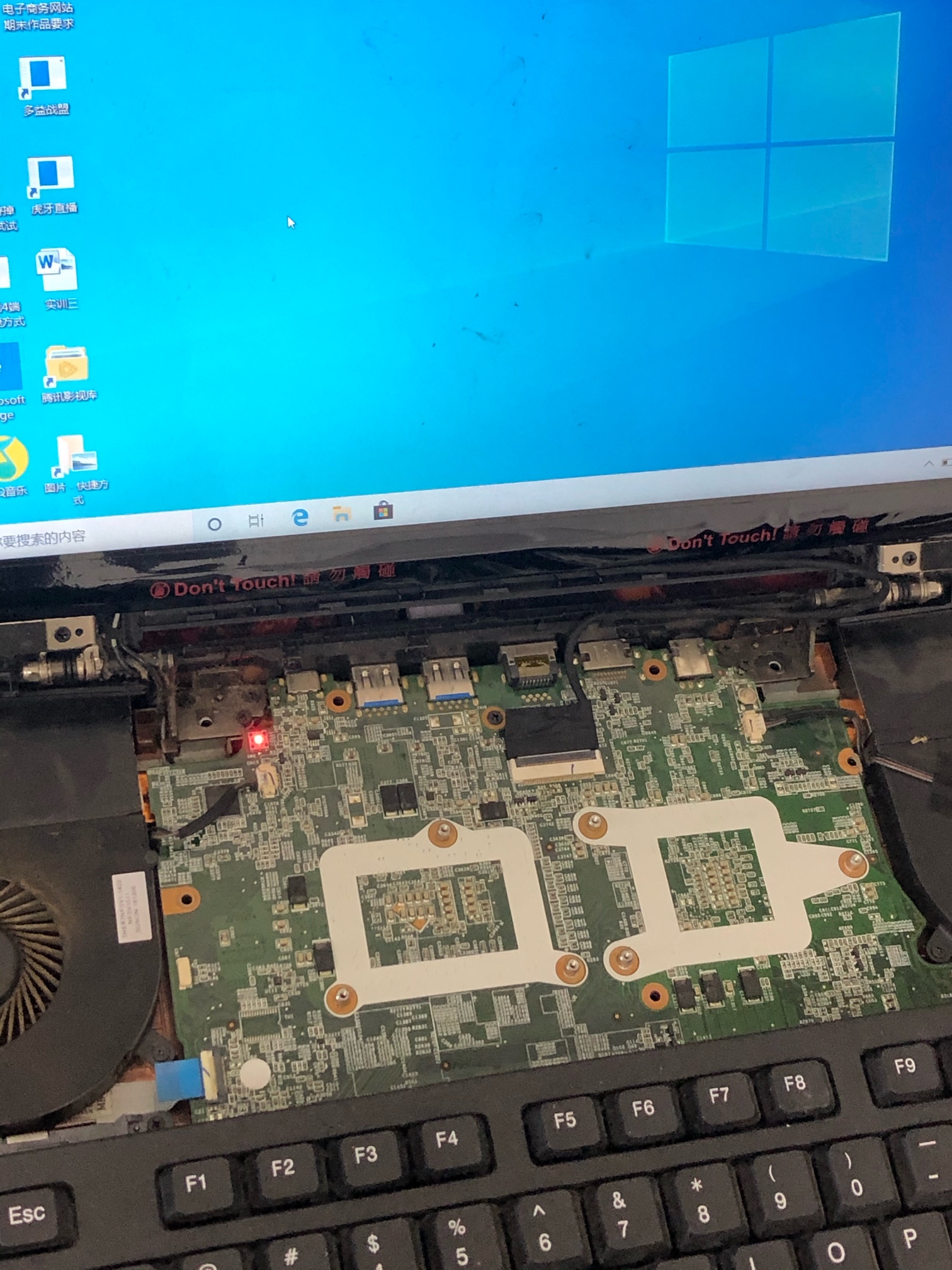

机械革命笔记本客户发来说是屏闪,换了个新屏幕不闪了试试没事发走了。
   第二天客户打电话说亮度调不上去,机器又发过来了
   开机输入密码,试了试可以调亮度,试了几次后都正常,给客户发视频通话客户也看了正常。机器在在桌子上没管
   过了一会,屏幕亮度调不上去了。   换屏幕不是也不行,也不是排线的事。拆开笔记本。

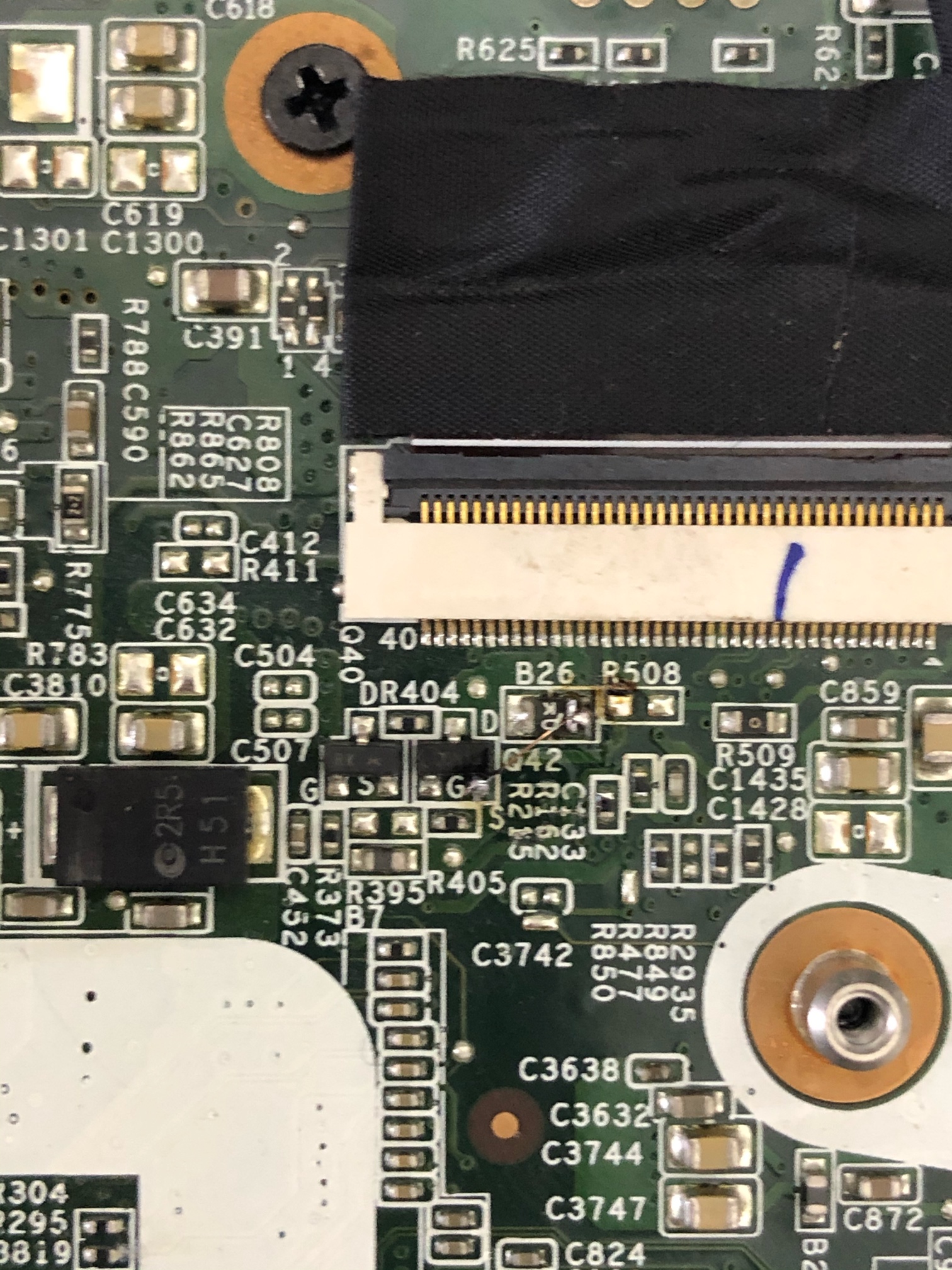

   目测没有问题。找一个个屏幕的驱动板。通电万用表测量驱动板的保险测量出来电压只有10v左右, 10v定有问题啊,正常是19v。万用表达到蜂鸣档,黑表笔接屏幕驱动版保险,红表笔量主板跟B26导通,电容跟一个三极管导通,
     拆下主板,测量二极管的s级19v, 飞线,把二极管的19v飞到b26上,通电测量 屏幕驱动版供电19v了
     装机正常

作者: lajidong    时间: 2020-6-22 20:02
保险阻值变大,电流上不去
作者: 王大超    时间: 2020-6-22 21:10
保险阻值变大,电流上不去
作者: 彼岸丶樱花落    时间: 2020-6-23 07:30
我直接把保险拆了一坨锡给他连过去

作者: 老吴来了    时间: 2020-6-23 18:54
换个二极管不行吗
作者: 张铎    时间: 2020-6-23 19:10
老吴来了 发表于 2020-06-23 18:54
换个二极管不行吗
可以。  知道没换就是那个二极管坏了

这个不是二级管好不?

昨天修一台机械师闪屏,量屏线接口有个电压3.5V,从保险过来的,一量保险135欧,直接一坨锡,屏不闪了。
