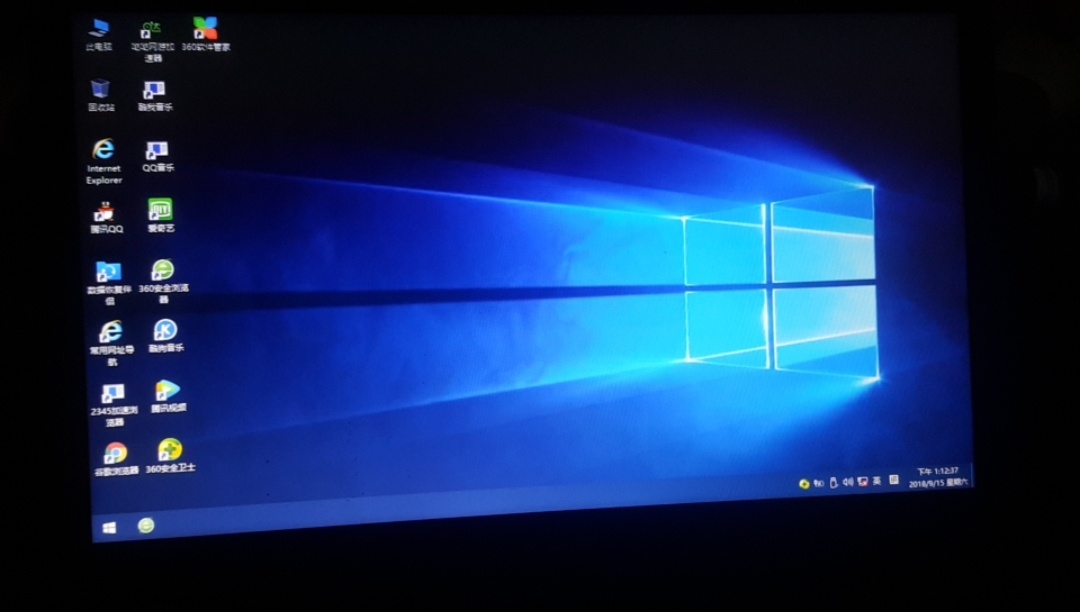

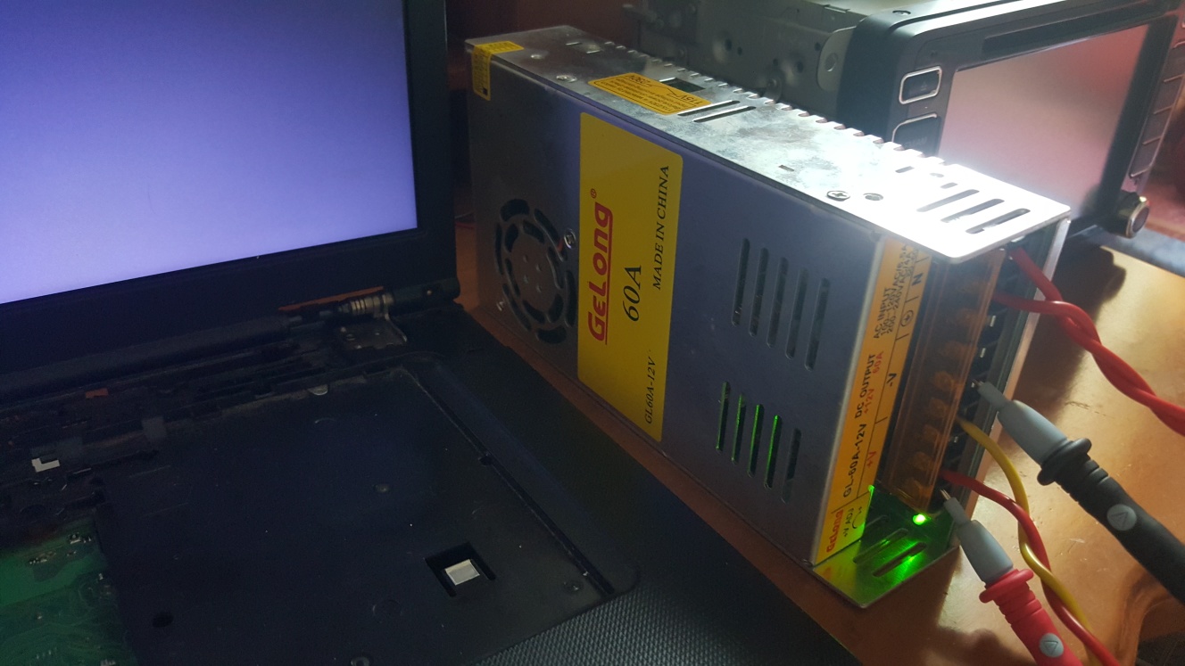

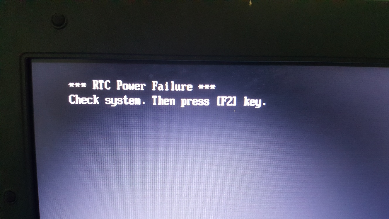

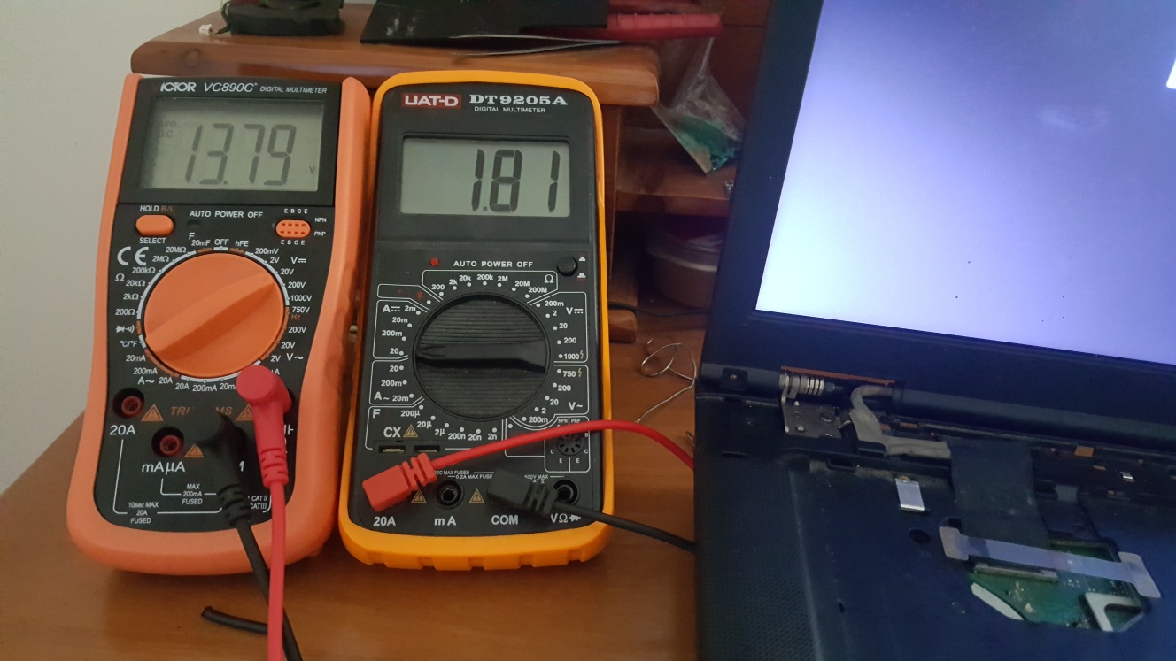

标题: 没有可调电源,没有适配器,电压不 [打印本页]
作者: beyondqq    时间: 2020-6-22 15:10
标题: 没有可调电源,没有适配器,电压不
没有可调电源,没有适配器,电压不够也能点亮,过不了检测
[video=http://appatt.chinafix.com/pic/20200622/1592809773029717_25.jpg]http://appatt.chinafix.com/video/20200622/159280975345760_333.mp4[/video]
作者: beyondqq    时间: 2020-6-22 15:12
作者: beyondqq    时间: 2020-6-22 18:02
已能开机
作者: 张铎    时间: 2020-7-23 08:07
问题原因是那里?
