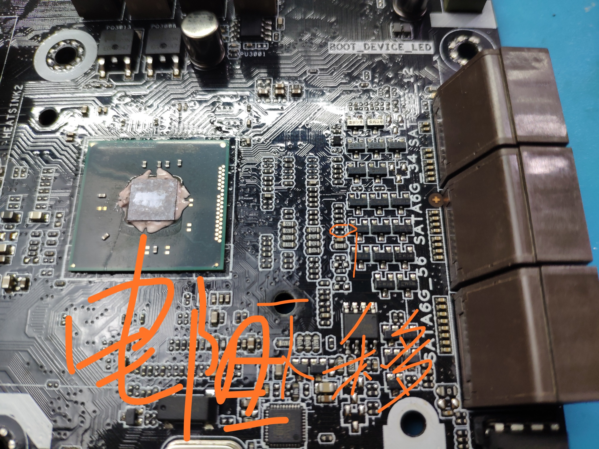

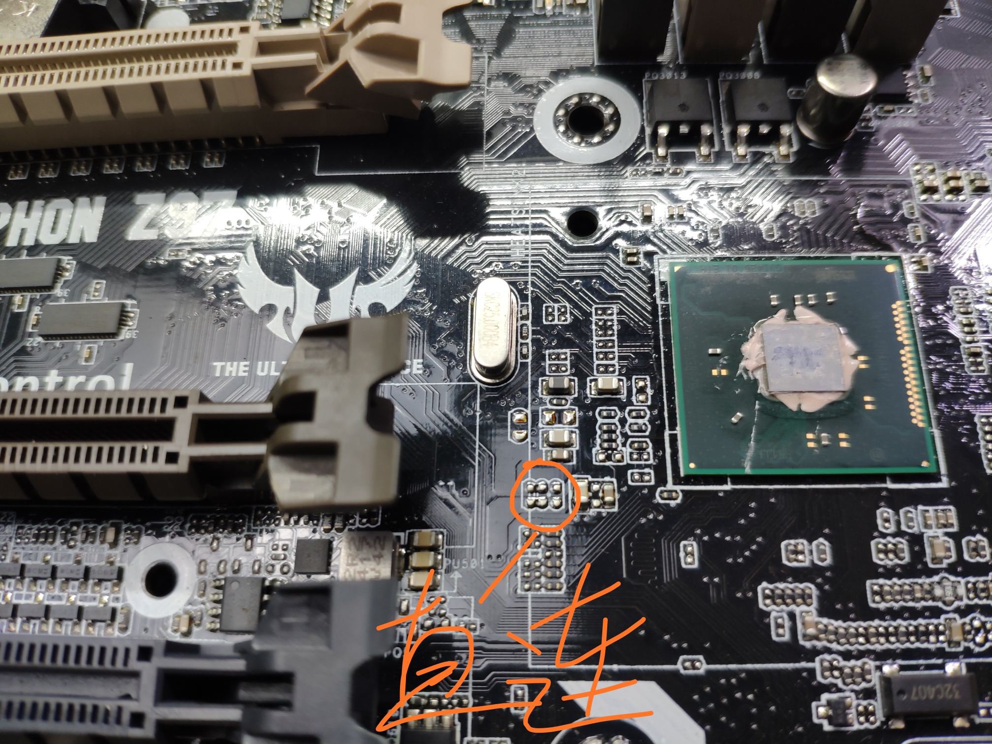

这主板本是来换CPU座的,结果换完之后发现不出时钟复位反复重启,25m晶振倒是有电压,bios没波形这张情况怀疑缺供电,但是没查出来,本来是宣布南桥挂,无意间在夹缝中看到了希望,这29小芯片藏的太隐蔽了,量了下还真没有1.05v,按照图片改就行了。改完装上CPU成功点亮
作者: Linshengqiang    时间: 2020-6-22 08:28
这样改电路29XXX小芯片要不要拆掉啊
作者: 磨磨唧唧    时间: 2020-6-22 12:51
肯定要摘掉
