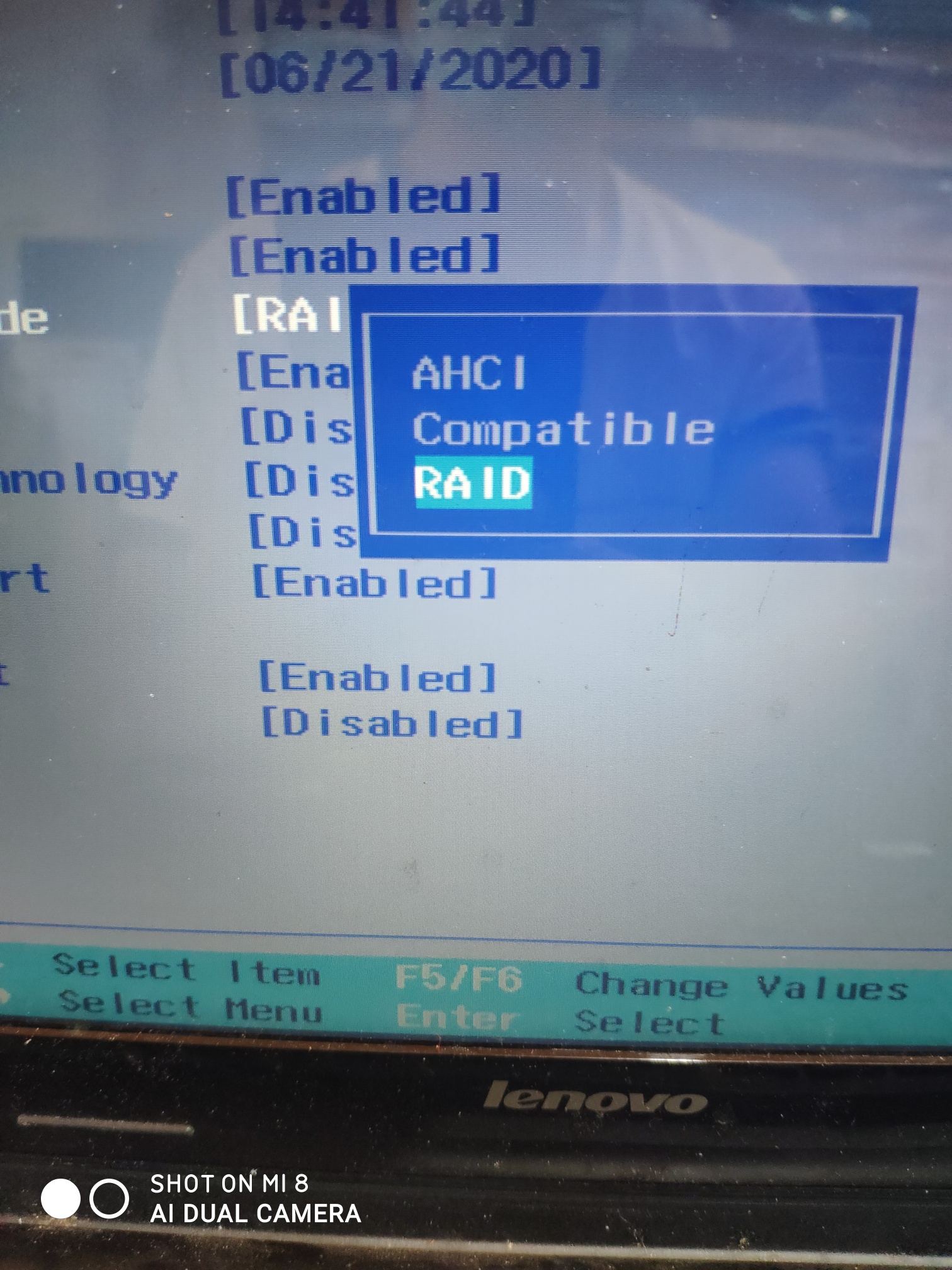

本子到手后,看到现象就把键盘拆了,然后就好了,顺利进入系统,找了个新键盘插上,也能顺利开机,,,,,
本着折腾的精神,去bios看了一下,它的硬盘模式是read,我给它改成achi,进系统蓝屏,然后我又把旧键盘插上,居然不报警了,但是依然蓝屏,改回read模式,还是会报警这是为什么,有人遇到过吗,他这本子是一块24G固态,和机械组成的read吧?没有研究过这个
作者: 张益达。    时间: 2020-6-22 08:44
键盘连键了。你改了bios蓝屏了,还没到报警那步,所以不报警了
