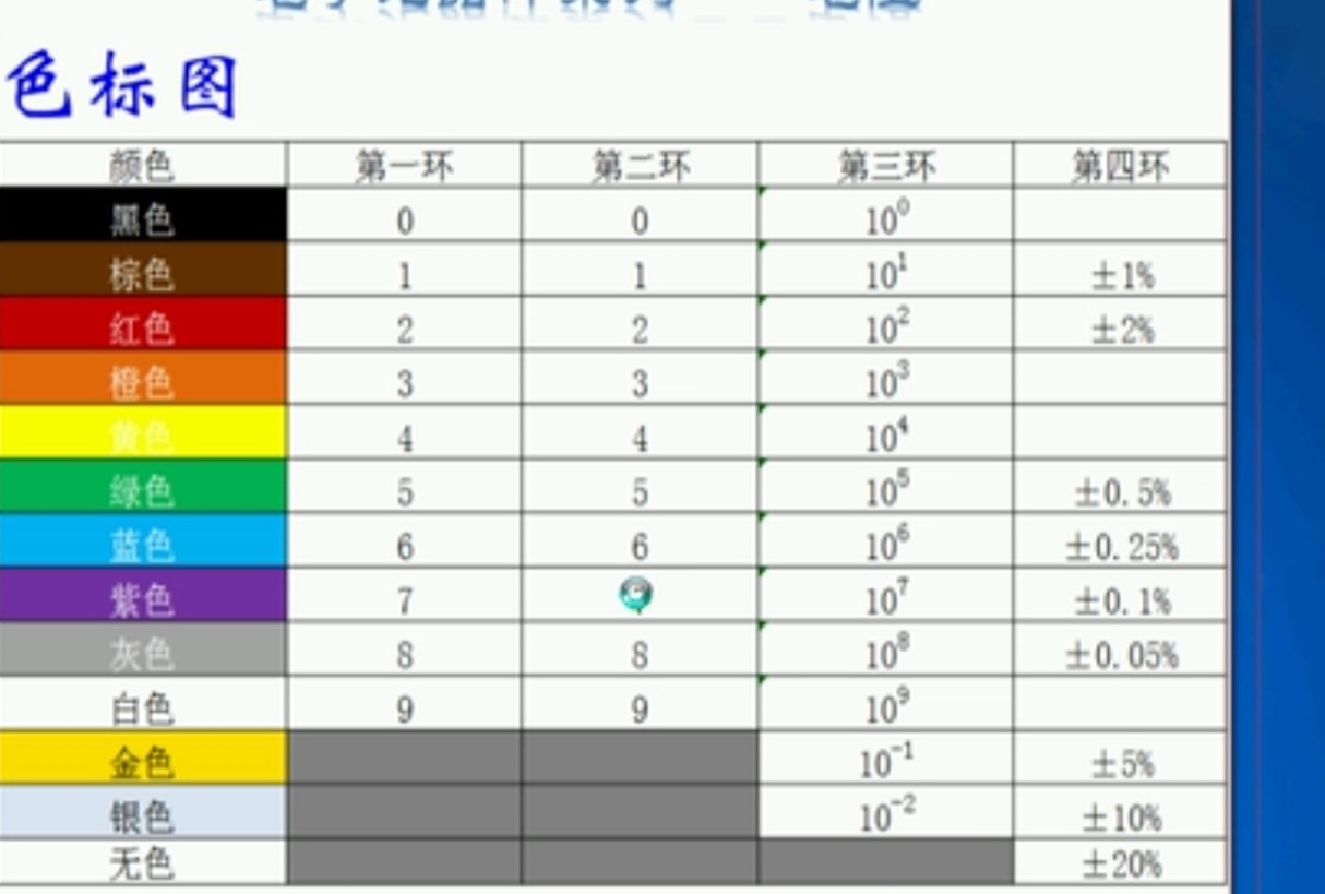

poe交换机上的电源板一个烧毁的电阻,红黑灰金这个4色环电阻我用色环计算器算出2000M,我感觉不可能有这么大的电阻,但是在同样一个好的电源板上这个电阻测出是10欧左右,这个色环电阻应该是多大?
作者: 钻石星辰---小王    时间: 2020-6-21 15:31
0.2欧姆的电阻,功率可能是2W左右的吧,照片看不准功率
作者: ZZCC916    时间: 2020-6-21 15:47
0.2欧姆的电阻.
作者: lipeter801    时间: 2020-6-22 11:13
0.2欧姆2-3w电阻
作者: 俊の猪猪    时间: 2020-6-22 11:22
保险电阻,直连都可以

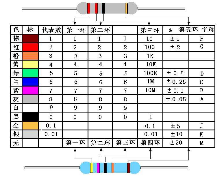

第三环金银的,是指:金是负10,银是负100
作者: 张儒国    时间: 2020-6-24 11:46
第三环想必是银,不是灰,
作者: zxwzhm888    时间: 2020-6-24 22:32
0.2欧姆的电阻.......

金:x0.1   银:x0.01
作者: 许总工程师    时间: 2020-6-28 08:19
0.2Ω。2w~4w的电阻。一般串在供电电路中  或 功率管对地电路上。

是0.20,银-2
作者: 冯光炽    时间: 2020-6-28 10:13
第三色环肯定不是灰色,看起来像是银色的。随便找个0点几欧的装上不就可以了吗。
作者: hnlnwgs    时间: 2020-6-28 14:02
0.2欧姆,5%误差,2-3W功率
