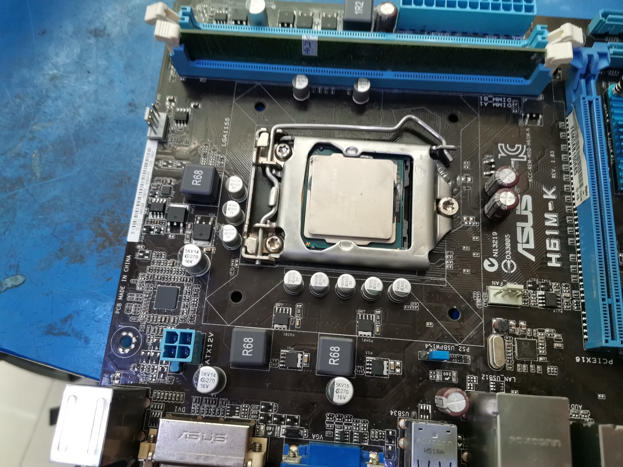

网卡驱动都是好的的但插上网线,网卡灯不亮在系统里网络图标是x有哪位大神知道这个怎么检测哪啊

网线确认有信号,刷一下bios,和看看设备管理的网卡地址有没有MAC

打阻值看看有没有断线
