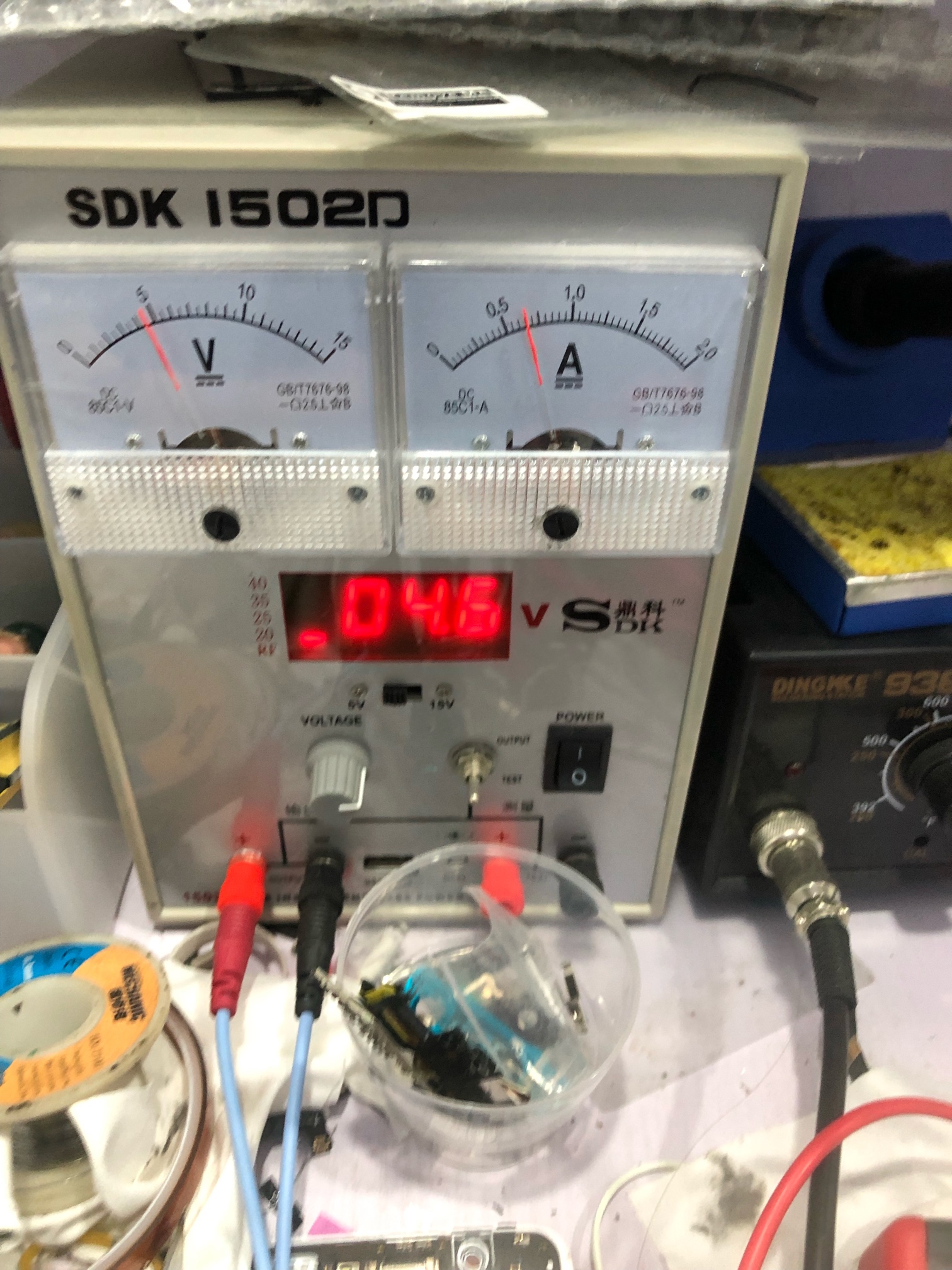

标题: 小7拆了小电源就变成这电流了
啥情况,求大神指点
作者: exe80901    时间: 2020-6-21 12:15
600+ 哪短路了吧
作者: 株洲翔龙    时间: 2020-6-21 15:40
有地方短路!!仔细测量下对地阻值!
作者: 傻瓜电脑    时间: 2020-6-21 23:45
没开机这电流吗
作者: a282769008    时间: 2020-6-22 00:22
那么大电流,肯定发热很厉害,直接找发热源就行
作者: chunyi123123    时间: 2020-6-25 22:35
是不是Cpu吹爆锡了
作者: 梁文报    时间: 2020-6-26 00:01
硬盘边上短了
作者: ボ辉辉族レ    时间: 2020-6-26 14:32
先找发热部分,找不到显微镜观察
作者: dxdiag901    时间: 2020-6-27 22:36
是不是小电源旁边的锡连了
作者: 你聪哥    时间: 2020-7-1 22:40
没测到短路的地方,就大电源跟cpu发烫,我朋友帮我打磨掉上盖,还是一样,cpu挂了。。
作者: 三生石453    时间: 2020-7-2 07:35
CPU坏了。。。。。
作者: 慧敏科技    时间: 2020-7-29 09:43
串电把CPU烧了
