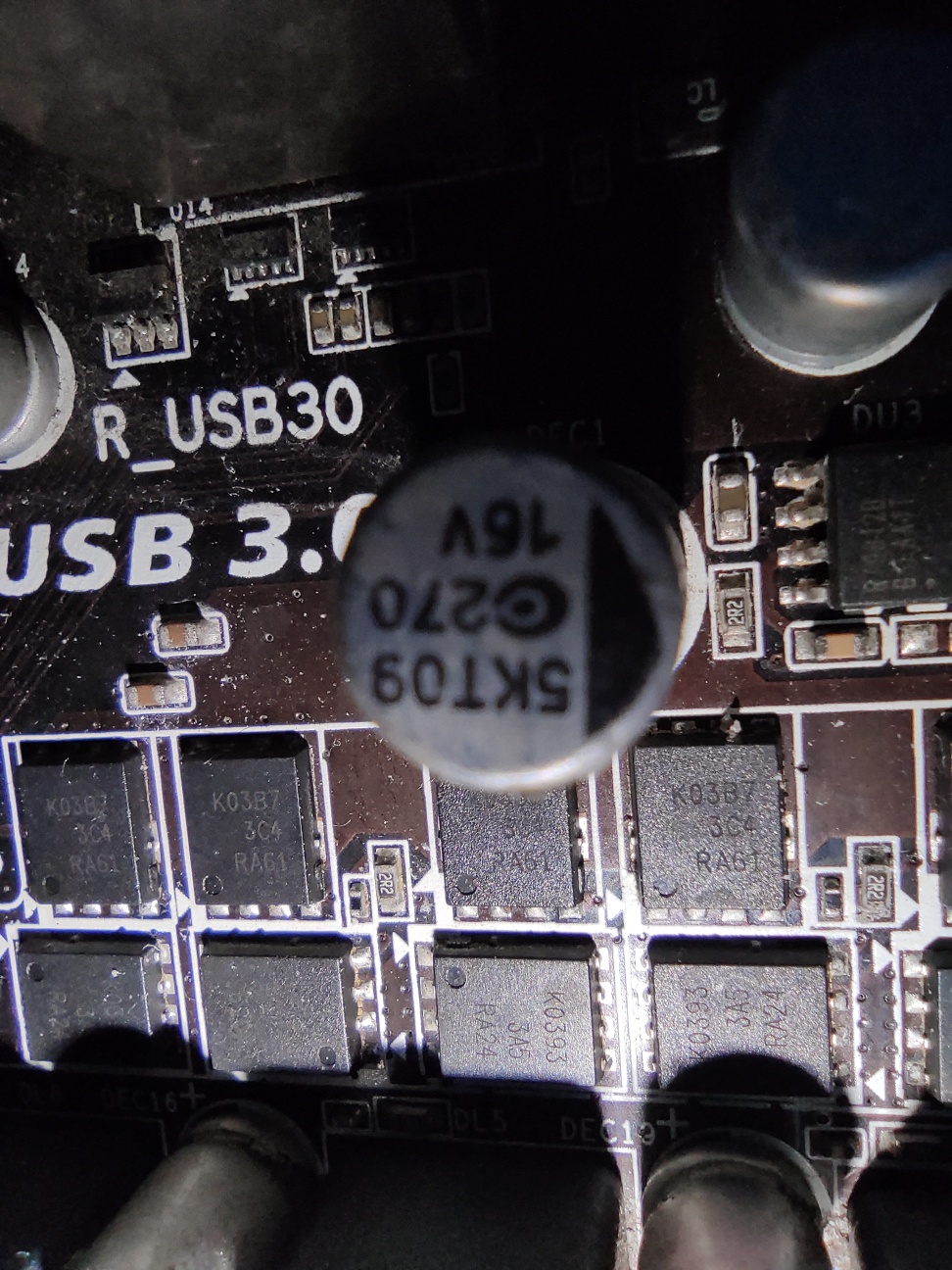

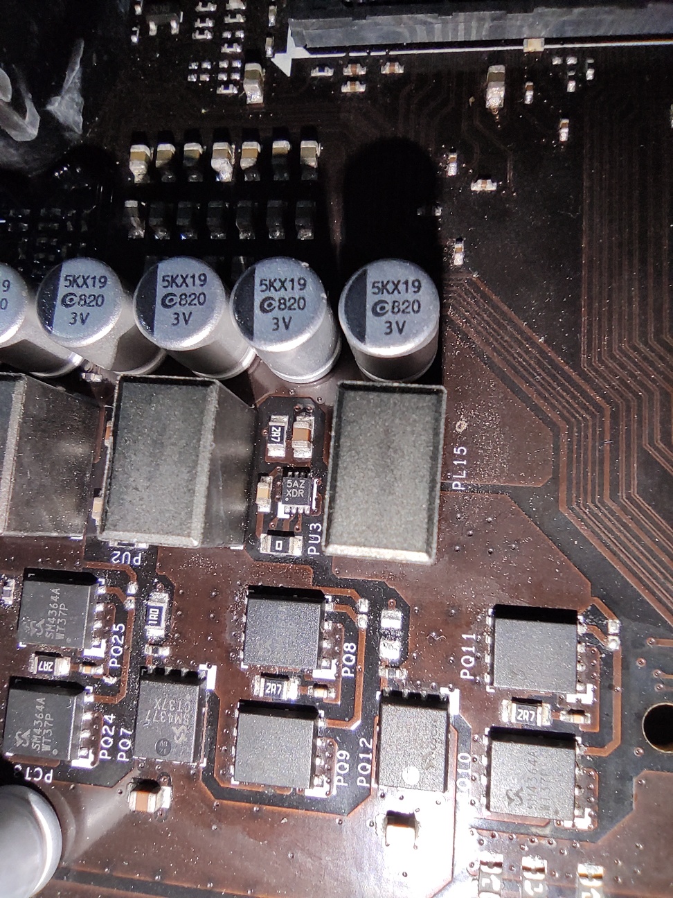

一个上管的d和g通路了,这个4377可不可以用k03b7代换?还有一个1r0的电阻取下来测得3.5k,,也找不到一样的,咋办

直连吧,你都没个料板么
作者: 杜俊岩    时间: 2020-6-21 10:07
找个报费主板,外观一样,CPU供电上管就行
作者: 四海纵横    时间: 2020-6-21 10:21
CPU供电上管料板上找一个封装一样的,1欧姆的电阻很好找
作者: 见习维修8    时间: 2020-6-21 11:23
学习了,谢谢
作者: hanjia    时间: 2020-6-25 02:05
1r0的电阻你丢坨锡即可,至于4377,你需要对比量(查资料)!
作者: 唐枫    时间: 2020-6-27 11:39
CPU供电上管料板上找一个封装一样的
