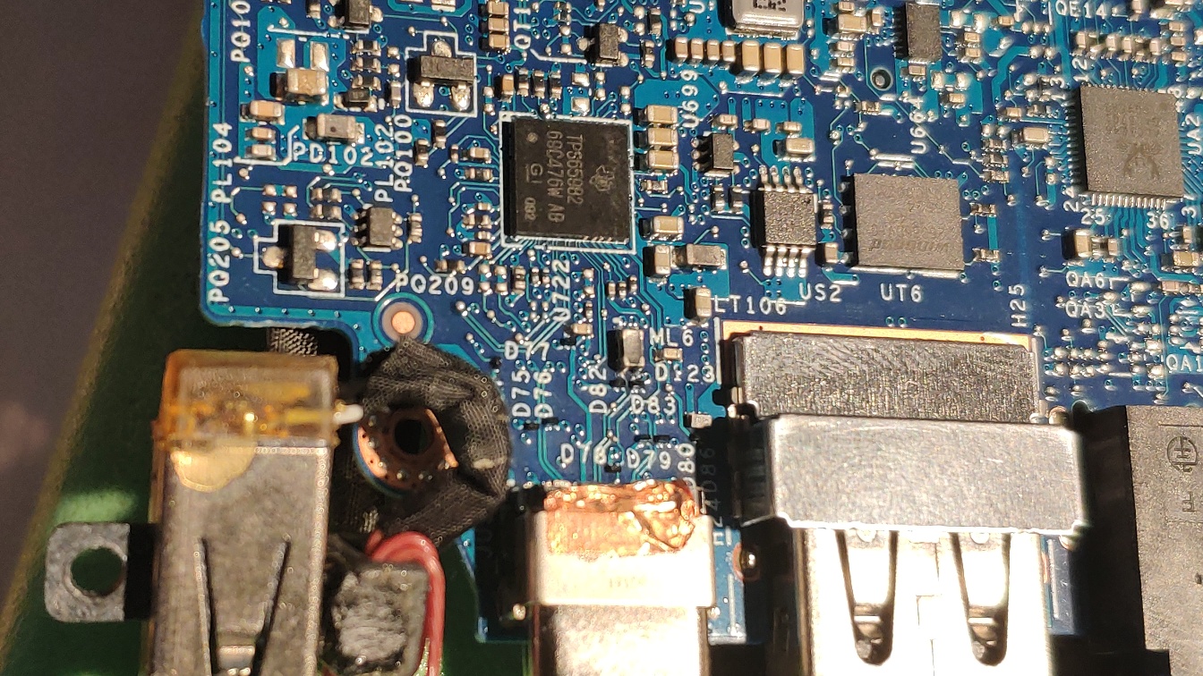

最近才有时间折腾我这台xps,摸的发现图上这个芯片发烫,淘宝买了个芯片,换上。
现在又出现新的故障。
插电有待机电流,没有充电电流。
开机显示先是一黄一白交替闪烁,键盘背光亮。
然后是两黄一白闪,电流能上到1a左右,然后0.4几几秒钟,最后CPU风扇转一下掉电到0.01的待机电流。
大家帮看看是什么问题。
作者: lxzg    时间: 2020-6-20 21:28
TYPEC芯片吗?是的话要拆机的,有程序的
作者: 木青云    时间: 2020-6-20 22:08
是typec芯片,我换了一个上去了,现在按电池检测键,能显示电亮。这个程序要怎么搞呢?望大神指点一二
作者: 514906332    时间: 2020-6-21 09:30
这个typec芯片里面有程序,可以喊卖家刷好
作者: 湖北小涛    时间: 2020-6-21 09:42
这个typec芯片里面有程序

作者: 四海纵横    时间: 2020-6-21 10:27
负载有短路,建议找个图纸节约时间

作者: 木青云    时间: 2020-6-21 13:03
淘宝问了几家,都不清楚或没有,还能帮推荐一个
