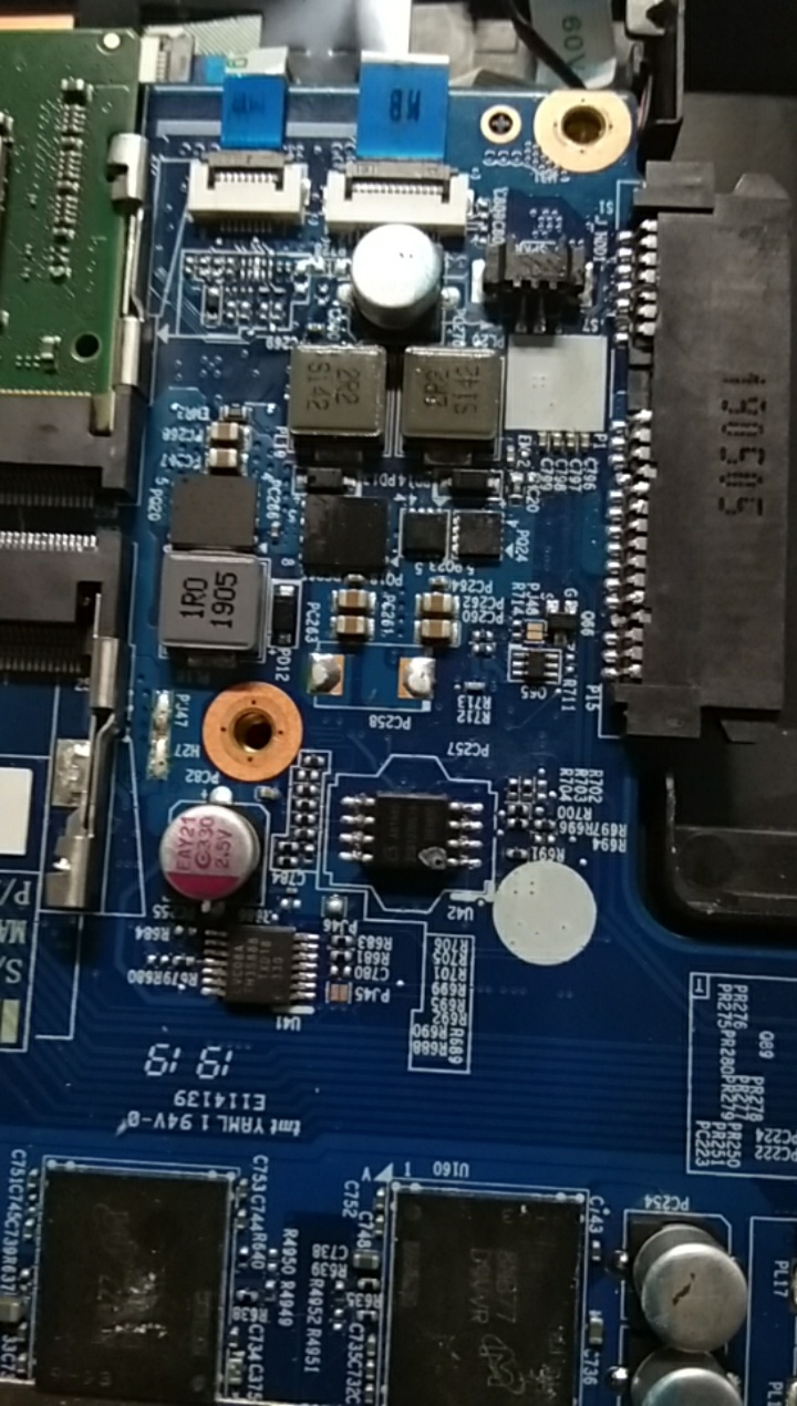

好久没修新的的机子了,此机子ec只带程序,所以直接购买全新就可以,不用怀疑,本人亲测,此机ec烧坏,换上ec.上电到0.056,一直怀疑ec问题,经过仔细测量,发现问题q65的引起短路。更换修复

作者: 37592179    时间: 2020-8-11 15:54
买空白的,通电后主BIOS会调取128K的内容写入EC FLASH里边的,基本上除了THINKPAD系列有些必须要写外ENE系列,ITE基本都是自动写入的,网上说的带程序只是商家的晃子

我故障跟你一样EC短路 TPS51275发烫 亲 你EC哪里买的,介绍个 我买不到全新的 只有剪版的 换上不触发  可能还是EC问题。
09-23  小猪本本芯片买到全新的EC了换上可以开机 右侧USB接口不能用,也是Q65损坏(DD_ON短路)
