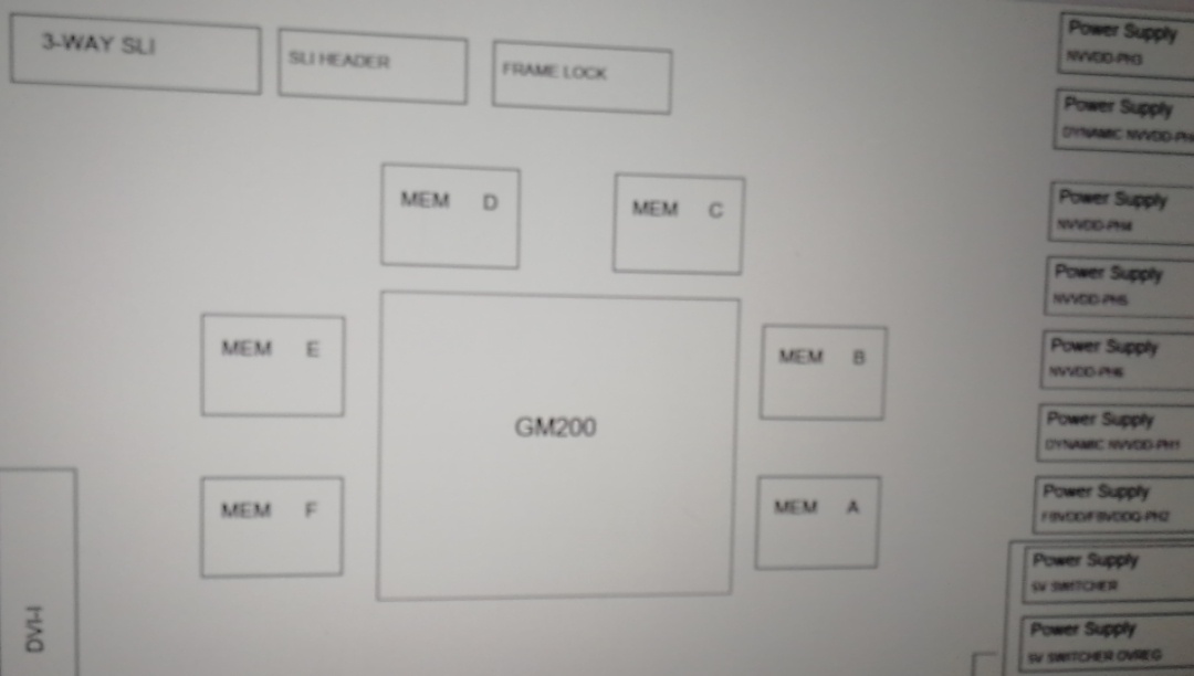

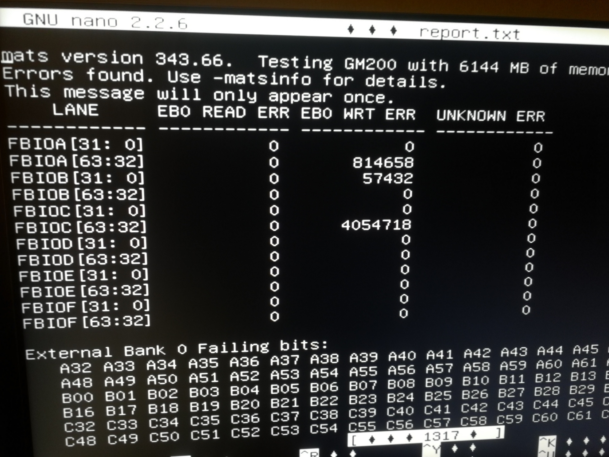

哪位大神帮忙分析下是哪个颗粒问题

作者: 低凋、进行曲    时间: 2020-6-20 14:32
E0位报错,显卡拍个照看看

作者: 美女和狼    时间: 2020-6-20 15:58
感觉像上面右边第一片
作者: 小熊真麻烦    时间: 2020-6-20 16:06
最上面一排,从左往右数第三个
作者: 美女和狼    时间: 2020-6-20 16:12
好的,谢谢
作者: 美女和狼    时间: 2020-6-20 16:45
换了之后数字变小一点。难道GPU坏了
作者: Linshengqiang    时间: 2020-6-20 18:14
嗯 不是倒数第四个吗?
作者: 美女和狼    时间: 2020-6-20 18:37
确定是7楼所说的。换了错误少了一点
作者: qinhecat    时间: 2020-6-20 20:34
美女和狼 发表于 2020-6-20 18:37
确定是7楼所说的。换了错误少了一点
不是这样玩的,定位到显存读写错误以后,拆对应的显存下来,用万用表对照显存信号定义逐一打pcb显存焊盘对地阻值,同组的信号对地阻值基本都是一样的,玩多了都记得滚瓜烂熟不用看PDF。
1、阻值不正常,有开路或者短路的,查线路,动核心,直到量到阻值OK再装回显存。
2、阻值正常的,换新显存
3、阻值正常,换新显存还是不行,核心嗝屁
