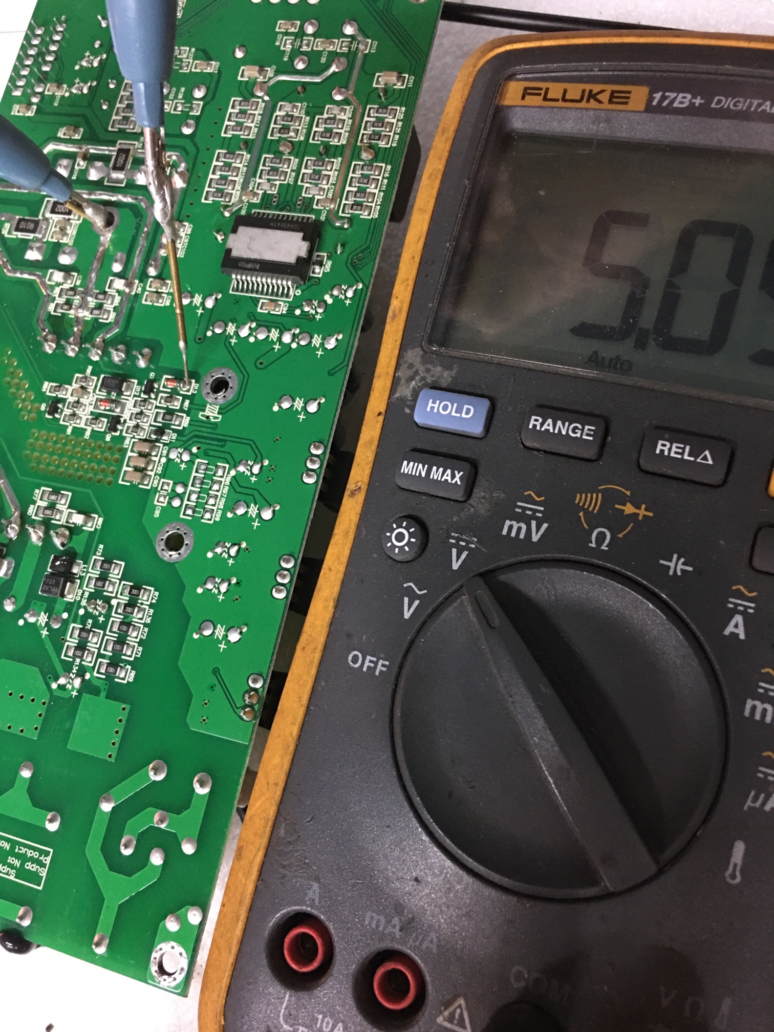

功放用的是TDA8954加信号输入端有信号,但16.21脚无输出放大信号。测6脚静音开启脚有5V电压。高电平开启有效。

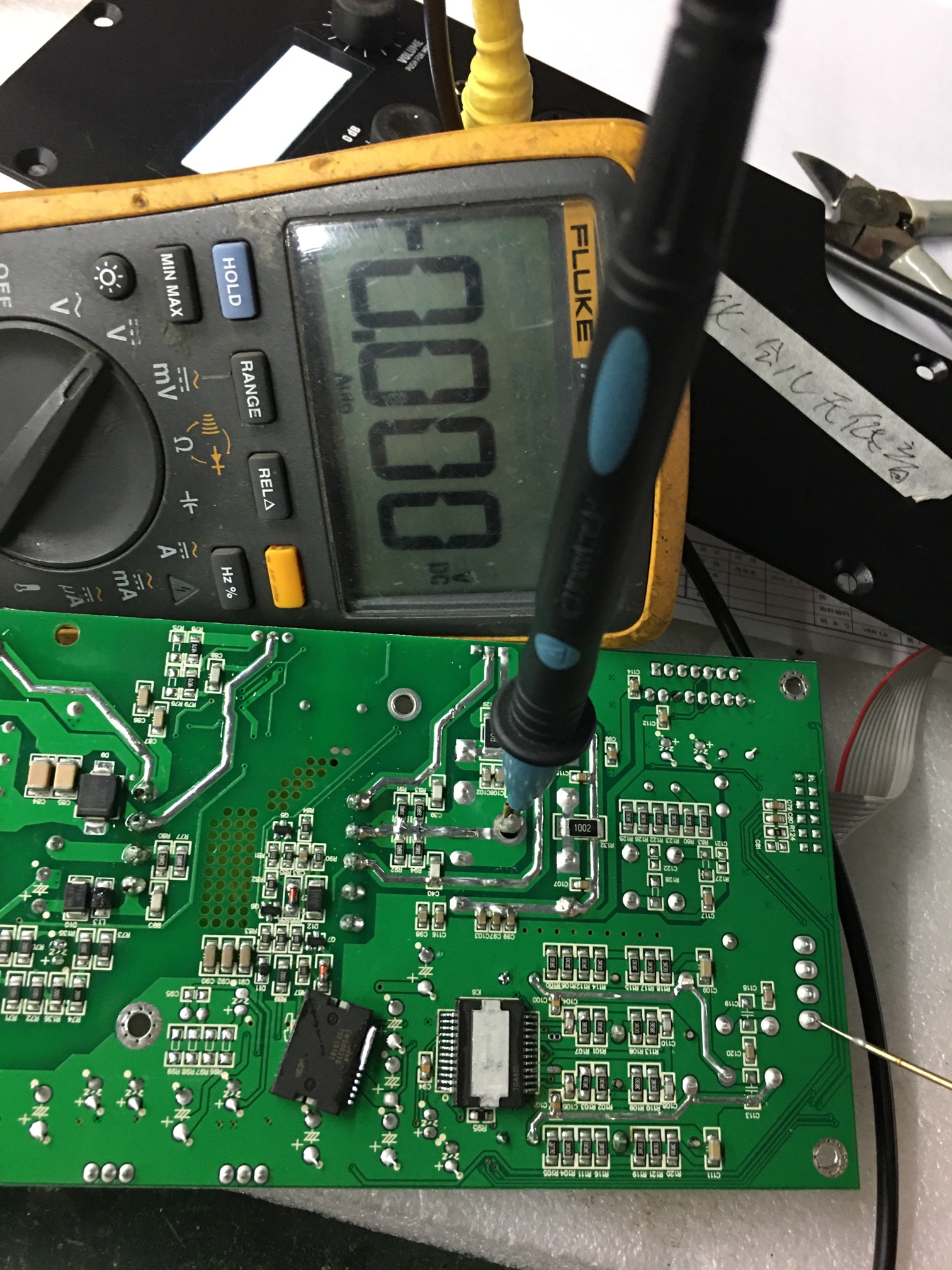

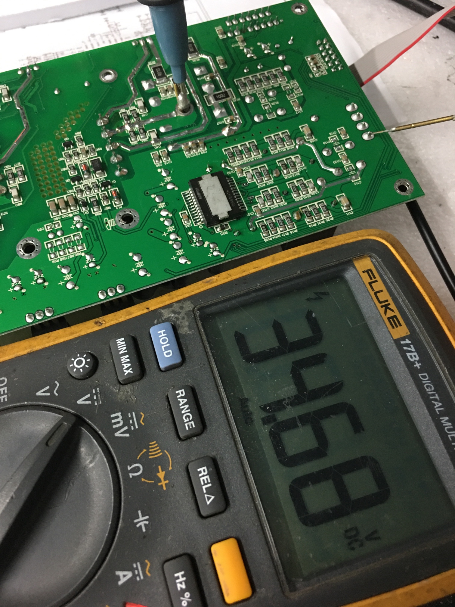

再测主供电也没偏,stab1.prot也正常,测两路自举BOOT时发现有直流而且与供电差不多一样,?难到内部MOS击穿!

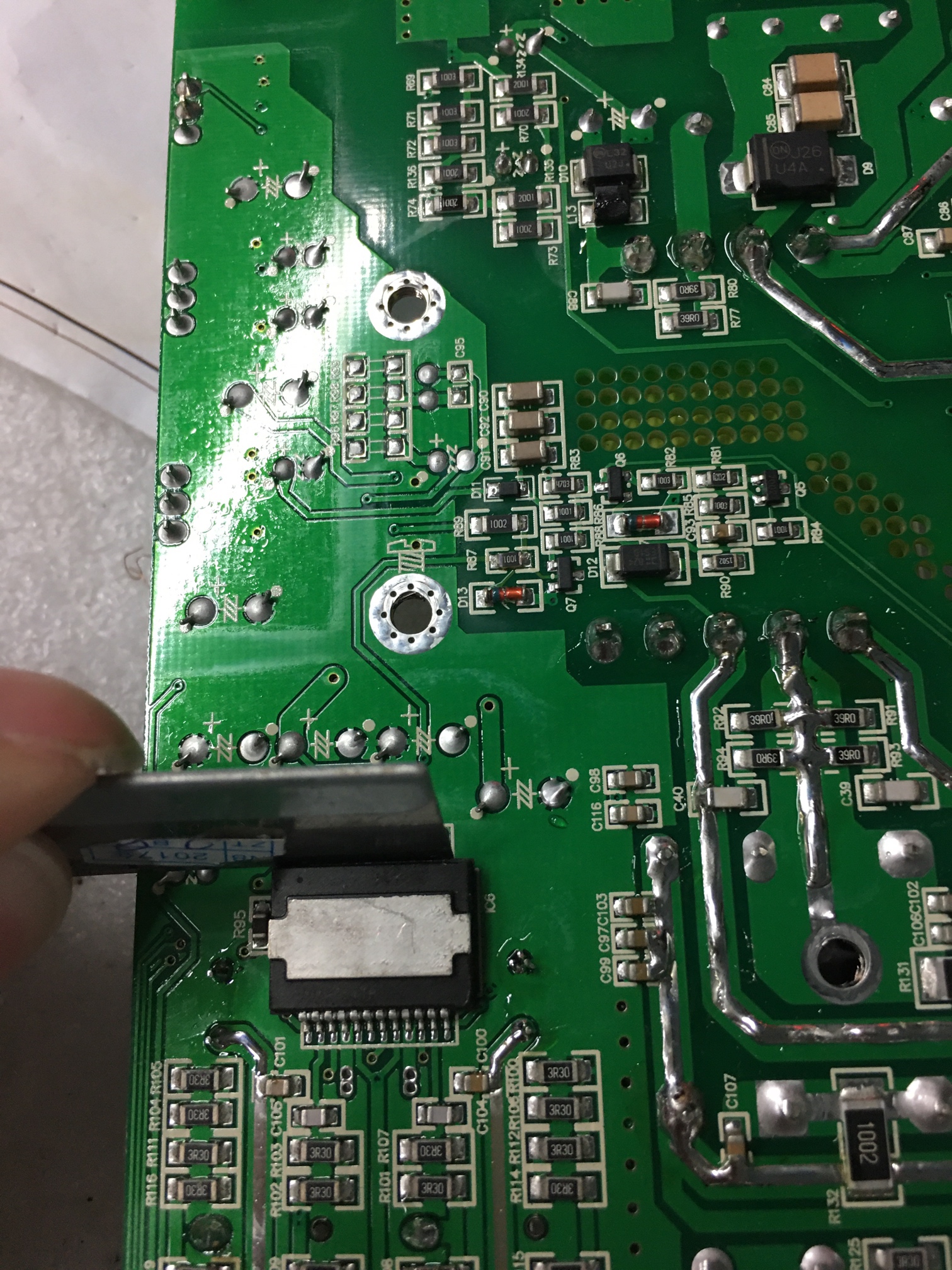

外围条件具备决定切你。换好后测量OK。
