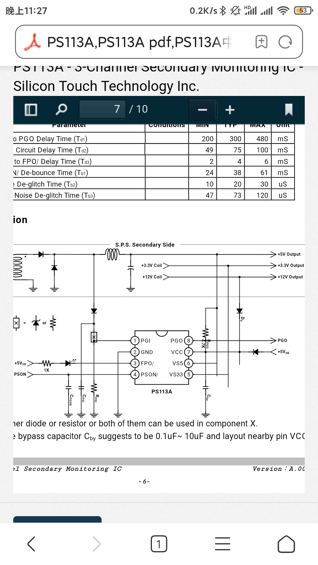

作者: lobby    时间: 2020-6-24 13:11
龙♀叁♂少 发表于 2020-6-23 23:30
刚搜了下这芯片的一般应用连接,有两组PG,一组晚一些产生。都是英文,没具体翻译看看内容
感谢深夜回复
我量了这个芯片8个脚的电压,结果是这样的:
1 PGI    1.2v
2 GND
3 FPO    0.01v
4 PSON    0
5 VS33    3.3v
6 VS5    5.0v
7 VCC    11.3v
8 PGO     0.01v
其中FPO 0.01和PGI 1.2不知道对不对,但PGO 0.01应该是不对的。如果这个电源是照着手册的电路连着,那么5v应该通过4.7kΩ的电阻送一个信号过来对吧?我没有找到4.7kΩ电阻,可能不是按着手册来的。

作者: 龙♀叁♂少    时间: 2020-6-25 07:00
lobby 发表于 2020-06-24 13:11
感谢深夜回复
1 PGI    1.2v
2 GND
3 FPO    0.01v
4 PSON    0
5 VS33    3.3v
6 VS5    5.0v
7 VCC    11.3v
8 PGO     0.01v
我捋了下线路,似乎还连了一个二极管(D9E)?我不知道那个是不是二极管。如果是的话,万用表量起来应该是什么表现?
下面附了电路板的图,一个是元器件清楚些,一个是电路清楚些,左下角是ps113所在的位置
量的电压是否正常我不清楚,但是我我认为你应该有两次测量数据才对,一个是短接绿线时的,一个是电源空载待机的。113内部好像都是些比较器类的模块。

作者: lobby    时间: 2020-6-26 14:01
龙♀叁♂少 发表于 2020-6-25 07:23
按照厂家的一般应用电路,1脚是由两个电阻分压产生的,你可以跑这条线路,找出这两个电阻,测得阻值,找 ...
这个ps113外围电路不是按照厂家提供的参考应用做的。我找到了全汉的另一个电源的图纸,用的是ps223,PGI电路的电阻和电容跟我电源上的ps113连法是一样的,其他脚的51Ω和470Ω的电阻也找到了,感觉相似度还是挺高的。
不过ps223的图中,PGO脚与5v之间通过一个2k电阻连接,这个我在我电源上一直没找到。另外VS5的测量点下面有一个贴片原件通到地线的空焊位,这个焊位两侧电阻只有30Ω,我觉得可能不太对。

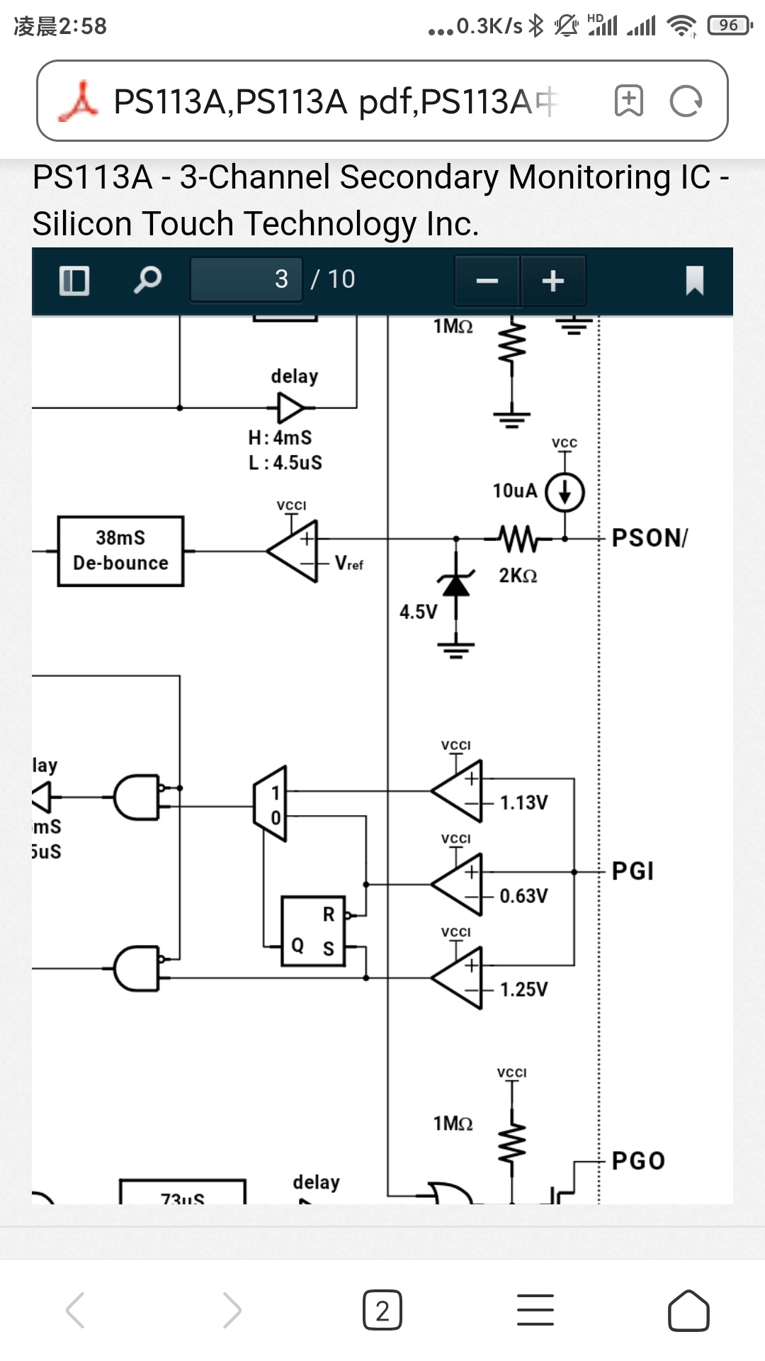

作者: 龙♀叁♂少    时间: 2020-6-29 03:08
lobby 发表于 2020-06-26 14:01
ps:下附件怎么取消扣分啊? 不然交流起来很费劲的样子
你说的pg0通过电阻连接到5V,这个可能是一个上拉用的,先不管它。你不是在另一个帖子里看到过pg1要到1.35v吗,而你之前一楼回复的测量数值为1.2,偏低。PS113A的数据手册有个内部构造图,pg1引脚连接比较器正向输入,而反向输入有个1.25。明显1.2不够。如果1.35是此引脚的阀值,但你现在测到的是1.2,肯定芯片内部没有正常工作,致使pg0不会发出高电平。若有芯片先换一个看下,或者跟据现有图纸跑线找到pg1由哪两个电阻分压得到的,计算下数值对不对。
作者: lobby    时间: 2020-6-30 23:00
gogo1688 发表于 2020-6-26 19:13
1脚参考值1.35V,实测1.2,通过计算轻微修改一下分压电阻值,看看达到阀值能否出PG。如果超过1.35V还不触发 ...
嗯,顺着1脚电路找到一个电阻,色环可能是15.7K,测出来18.6k,这样算下来刚好把电压从27.7降到1.22v。
已经买了15k的电阻了,等快递中。
作者: lobby    时间: 2020-6-30 23:04
龙♀叁♂少 发表于 2020-6-29 03:08
你说的pg0通过电阻连接到5V,这个可能是一个上拉用的,先不管它。你不是在另一个帖子里看到过pg1要到1.35 ...
感谢深夜回复,我之前看不懂这个图,今天查了下,似乎大部分原件是门电路,但画法跟标准画法还有点区别,小圆圈的位置不太一样啊。
PGI沿着电路找上去,有一个标15.7k的色环电阻量出来是18.6k,按分压计算确实刚刚好把电压降低到了1.22v。今天从网上淘了一包电阻,估计后天能到,15k的电阻可以把电压分到1.5v,应该就没问题了。

作者: lobby    时间: 2020-7-4 11:36
龙♀叁♂少 发表于 2020-7-2 19:30
别说色环了,贴片的数字我都懒得算,有图找数值一样的先换了再说。你这电源如果只是这分压电阻变质引起的 ...
搞定了,换了个15k的电阻,正常输出开机信号了
感谢您这些天的帮助!我学到了很多东西
作者: lobby    时间: 2020-7-4 11:40
zxwzhm888 发表于 2020-6-24 22:04
重点查1脚外围元件.............
你的判断是对的,1脚上游有个15.7k的电阻阻值变大了,导致1脚分到的电压只有1.2v,触发不了PG输出。换了电阻后电源就正常了,感谢提示!
