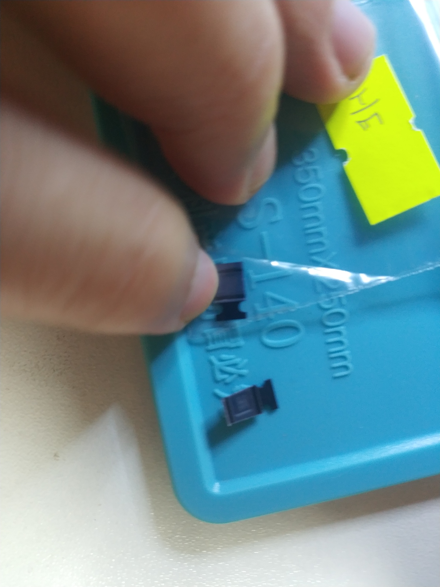

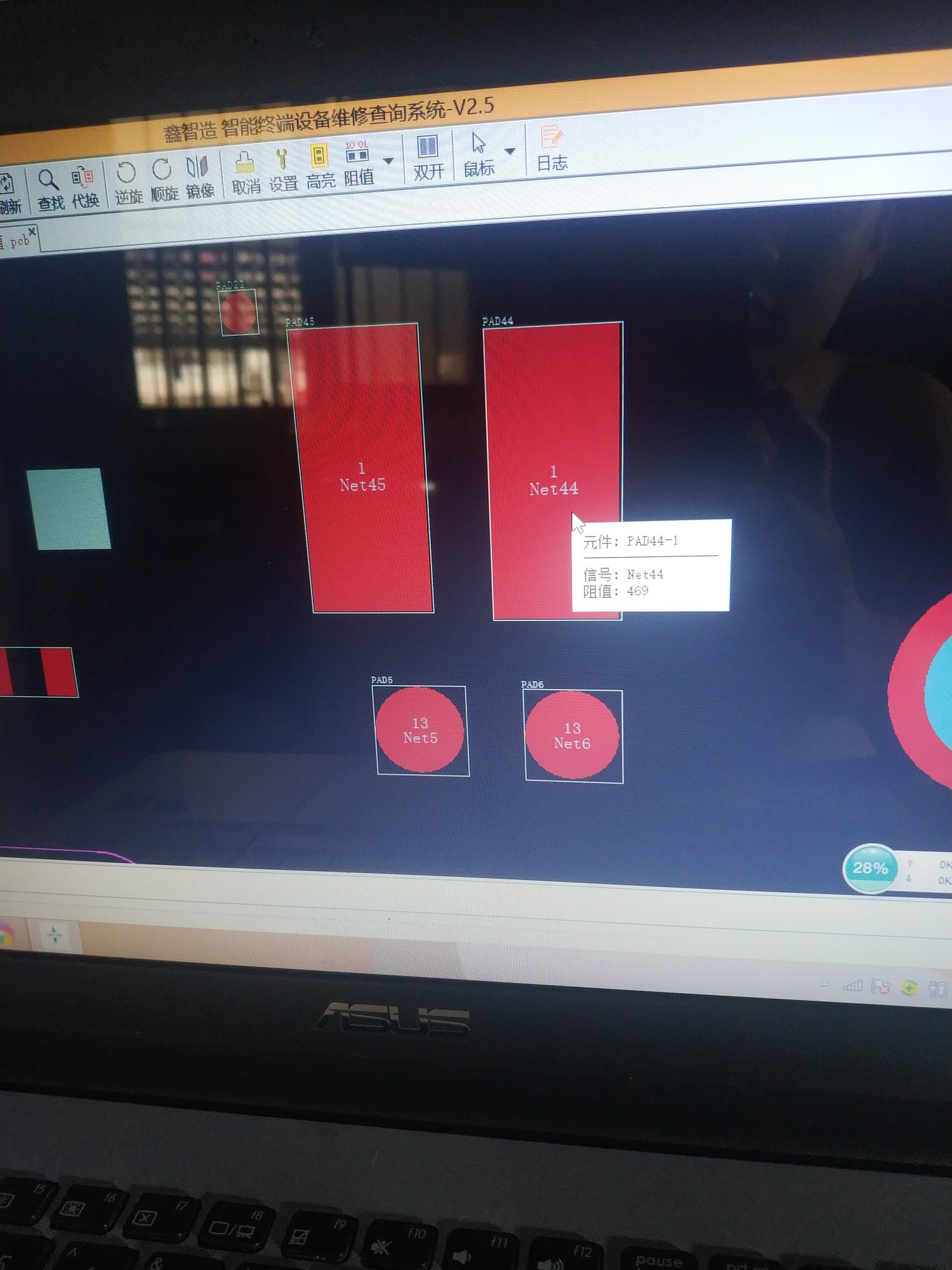

小板换过尾插,换过充电宝排线,连小板上的充电ic我都换了,可是还是不行,充电非常慢,六个钟以上,无线充电座子都是正常的,可是就是不能用,老哥们有没有什么思路啊?

作者: 021116    时间: 2020-6-24 22:05
考虑主板上的充电IC啊,先看看漏电不。。。测一下无线的线路呗
作者: 修个锤子手机    时间: 2020-6-27 17:54
换了一个电感好了。

作者: 张鹏5208    时间: 2020-7-5 21:05
是换充电 电感好的么,。。
作者: yb3225822    时间: 2020-8-18 13:41
哪里的电感啊!!!!!楼主
