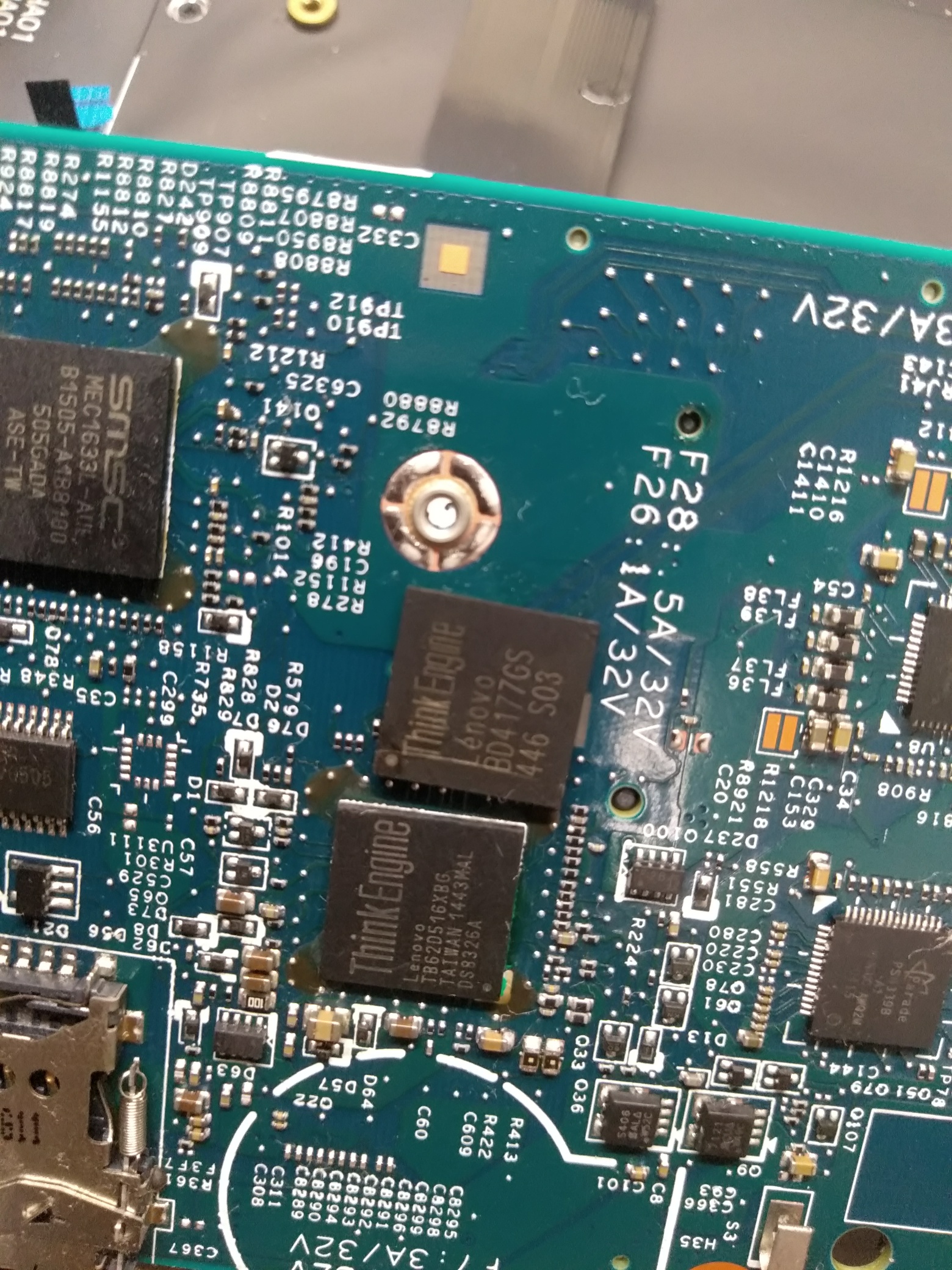

收到机器 测试公共点0.3v  不过保护隔离  ibm专用芯片  一看  供电脚电阻坏了  芯片对地96 短路了  没有一样的  找了个代换的 看图了  开机亮机
作者: 陶升庆    时间: 2020-6-19 12:10
芯片下面都是黑胶 真不好搞
